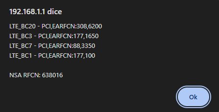

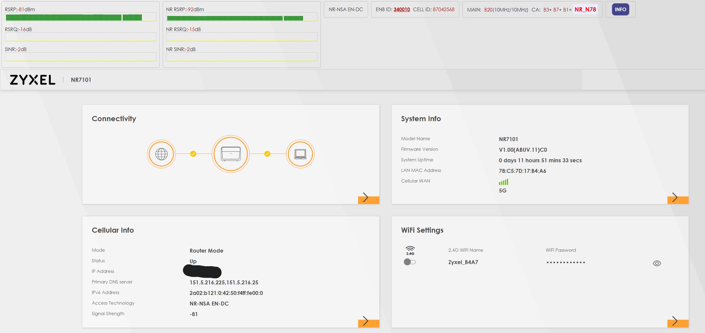

Vi lascio qui sotto alcuni screen e la BTS cui sono collegato:
BTS https://lteitaly.it/it/internal/map.php#bts=22288.340010
L'unica "anomalia" che noto, è che le bande della BTS cui sono collegato sono state diminuite, infatti è stata rimossa la B38 a fine 2024. Può essere questa la motivazione del rallentamento?
Non saprei a cos'altro appellarmi, quindi se avete alcuni test da fare o avete qualche notizia utile o qualsiasi altra cosa, vi prego di darmi una mano.
