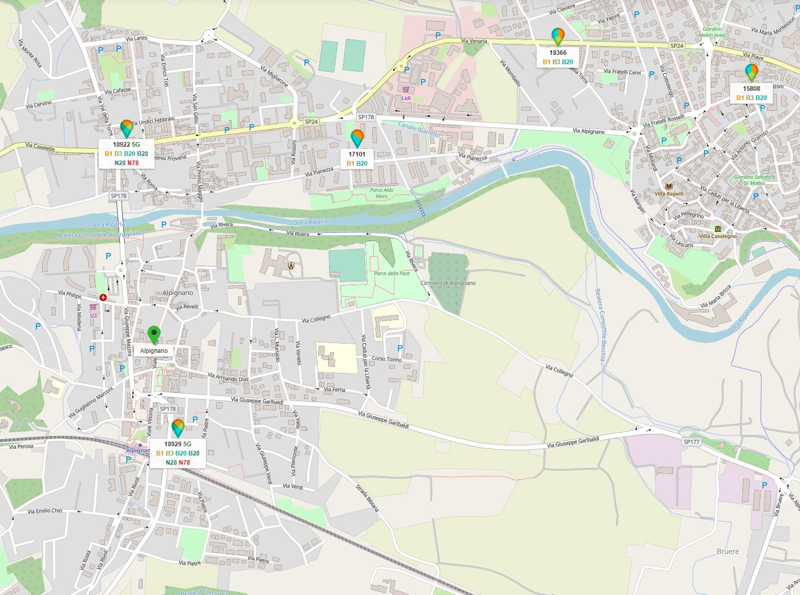

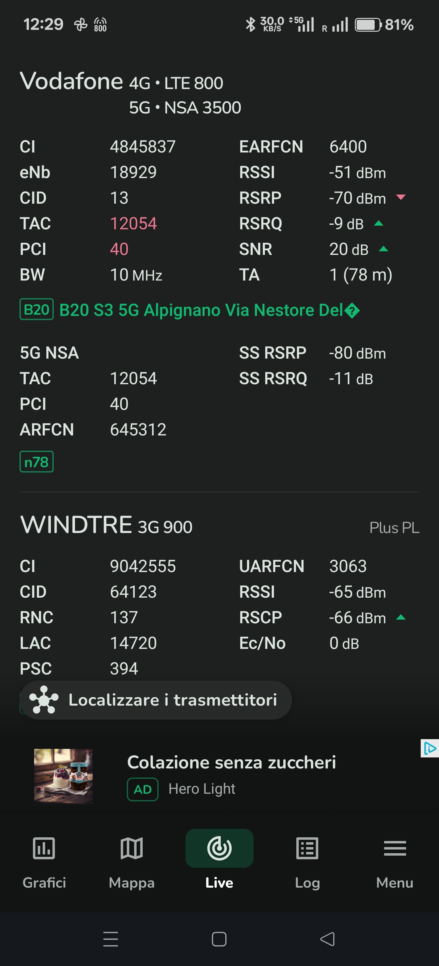

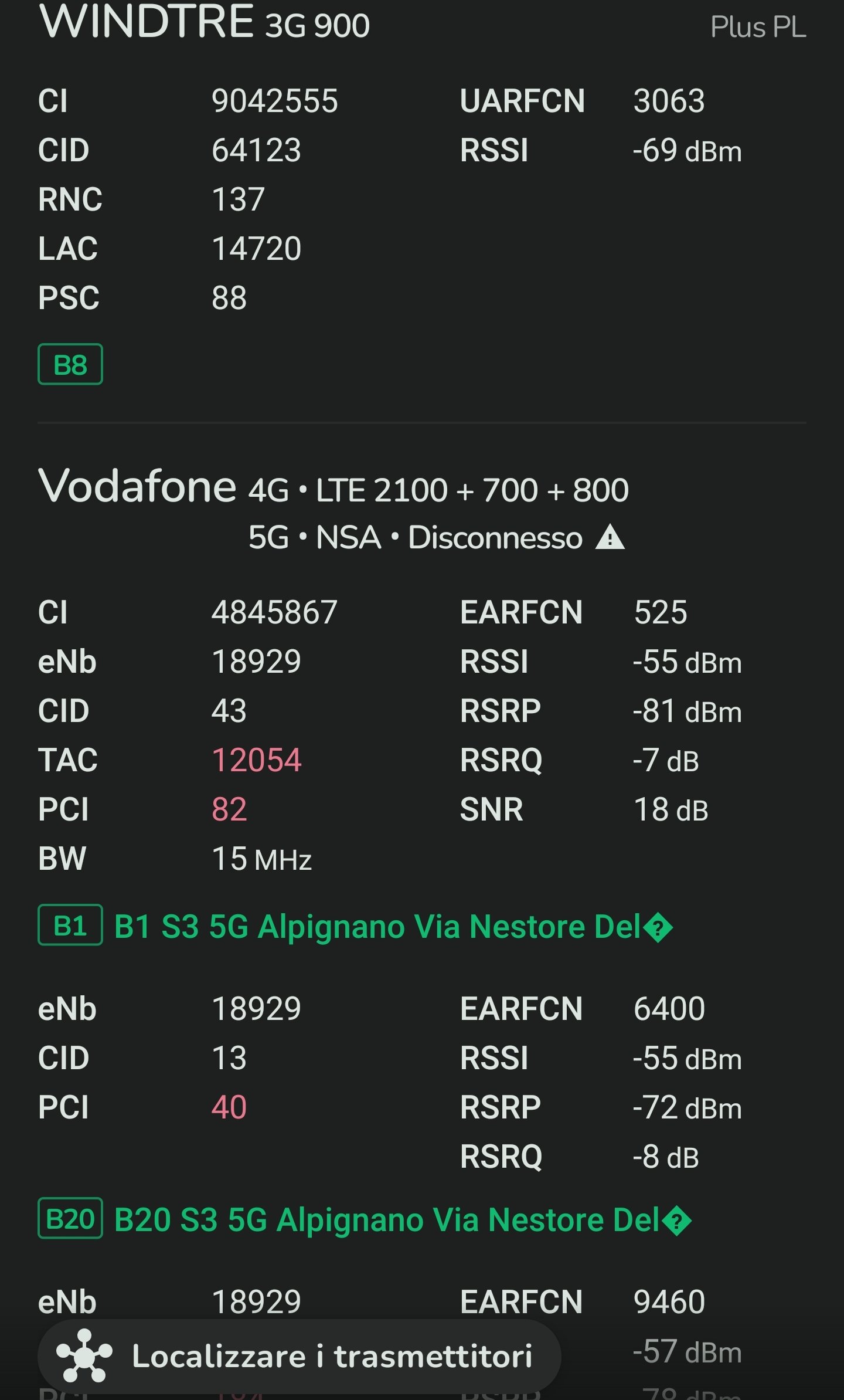

Agganciato a questa cella con il cellulare e sim Vodafone di giorno faccio 750/70 di speedtest da dentro casa, credo possa essere una via. (parlo di Vodafone perchè ho modo di testare solo con quella,essendo utente Vodafone).
La sim wind è una eSIM estera, ignoratela pure.
