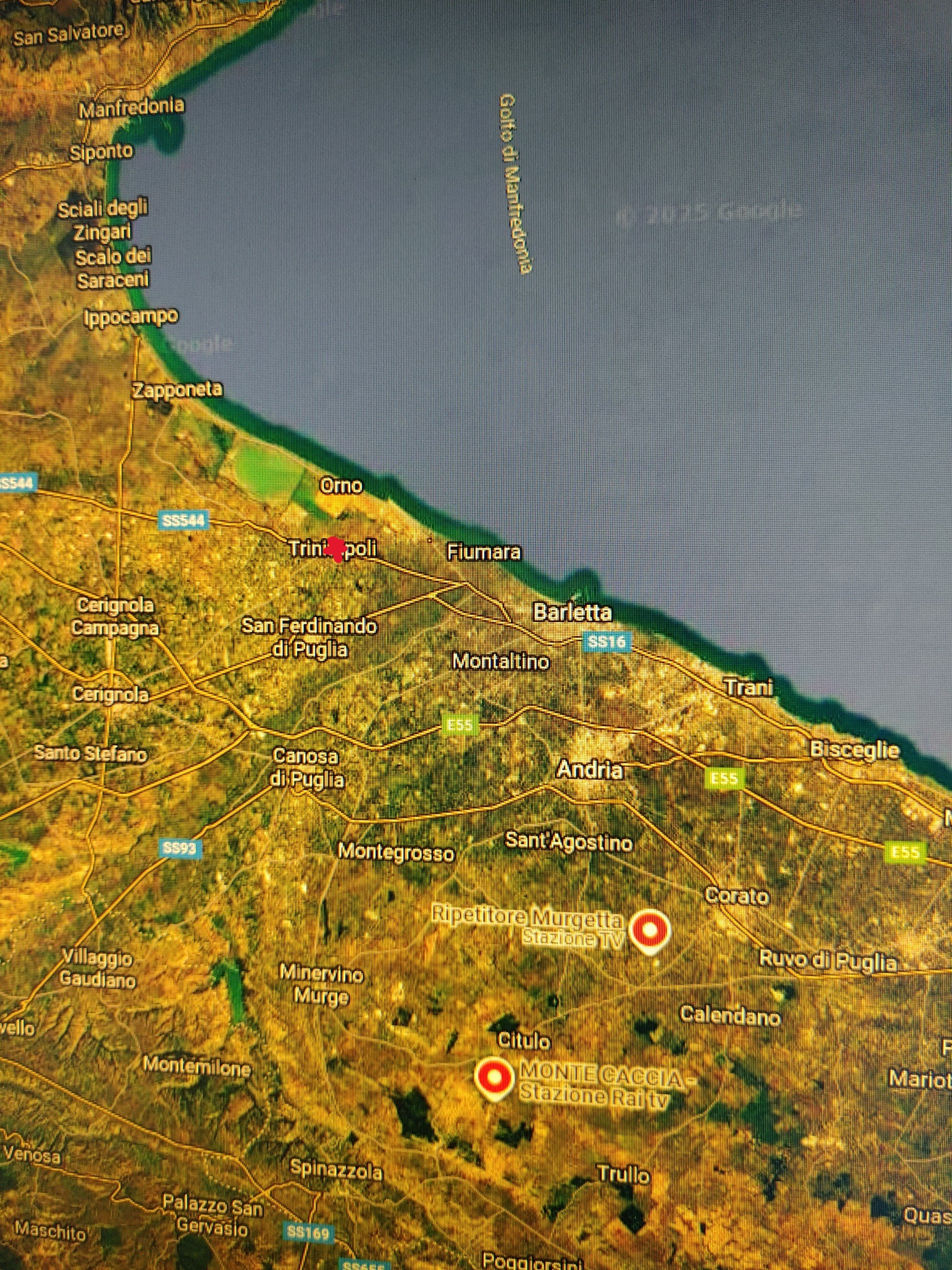

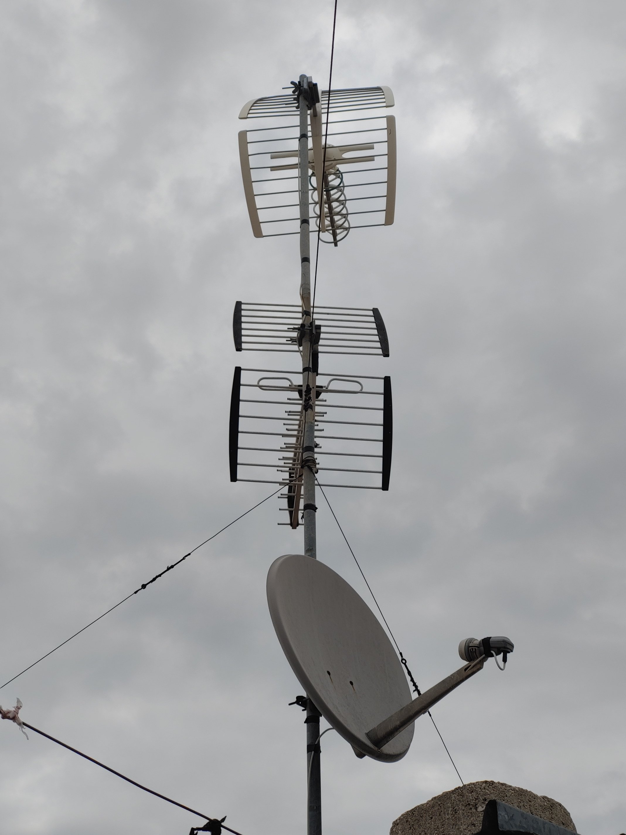

GIAN86 Probabilissimo, punta la Elika in una posizione intermedia tra le due, che è veramente poca roba, alimentala direttamente senza amplificatore, considera che la Elika ha un buon range come angolo di ricezione e dovrebbe ricevere i MUX di entrambi i siti, elimina la Yagi e fai una nuova risintonizzazione dei canali.

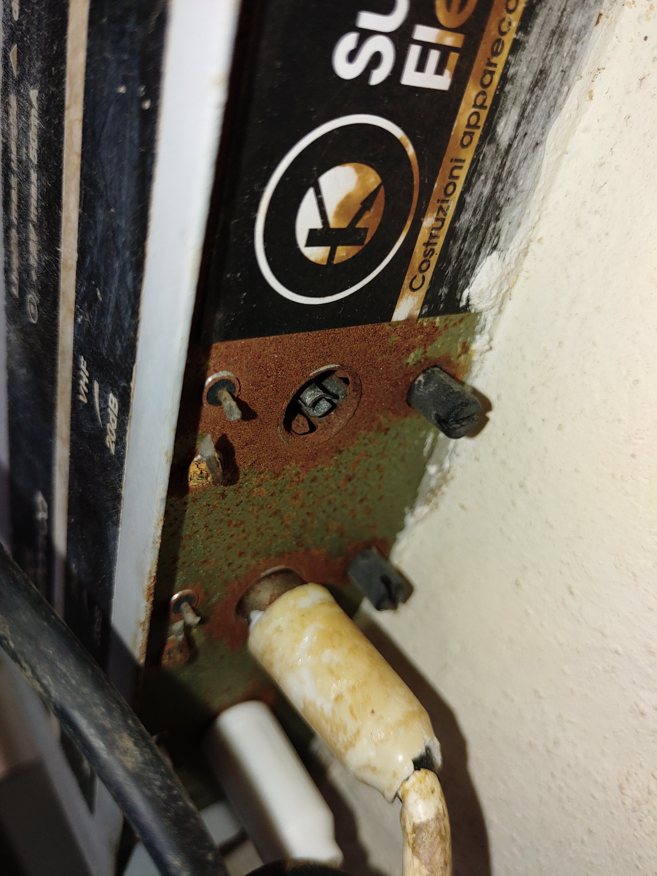

Se hai l'impianto con i connettori F, è sufficiente giuntare il cavo bypassando l'ampli, meglio se lo giunti nel sottotetto 😉
