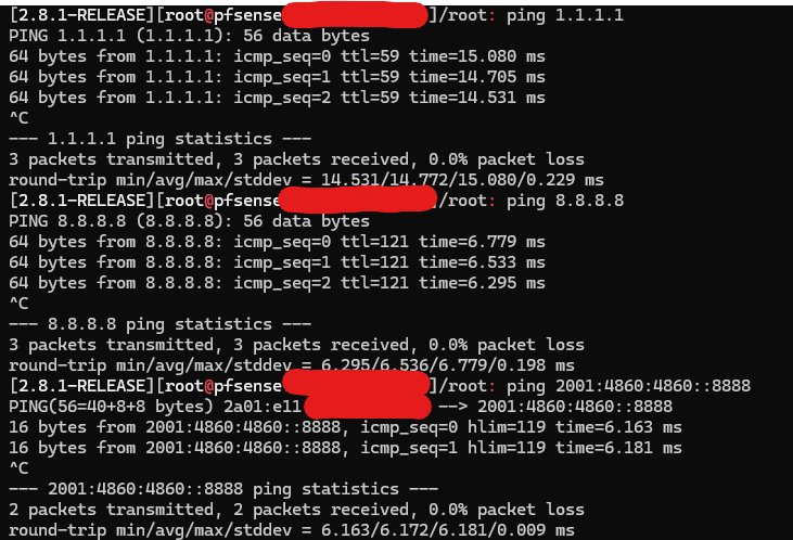

aggiornamento sull'ipv4, attualmente sono costretto ad impostare il tunnel 4in6 a mtu 1280 e mss 1220 per una connessione stabile, qualcuno ha esperienza con questo genere di cose e saprebbe dirmi quali potrebbero essere le cause?
PFSENSE:

C'è sicuramente qualche problema, dovrei chiamare iliad o è lato mio?
