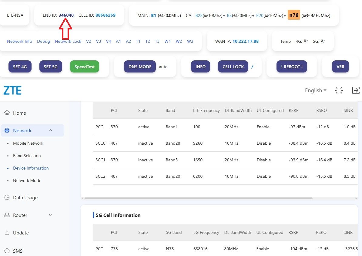

renzfal Gaston Ecco qua l'hack che avevi richiesto. Ho notato che tanto direttiva l'antenna non è. Conosco bene la posizione del mio ufficio rispetto alla città e capisco bene dove guarda la parte frontale dell'antenna quando la ruoto. La BTS che l'hack mostra (346300) è una BTS che sta di fianco alla posizione che ha in questo momento l'antenna nel mio ufficio. La parte frontale dell'antenna dovrebbe 'mirare' verso un luogo sperduto della campagna qui attorno, senza BTS...

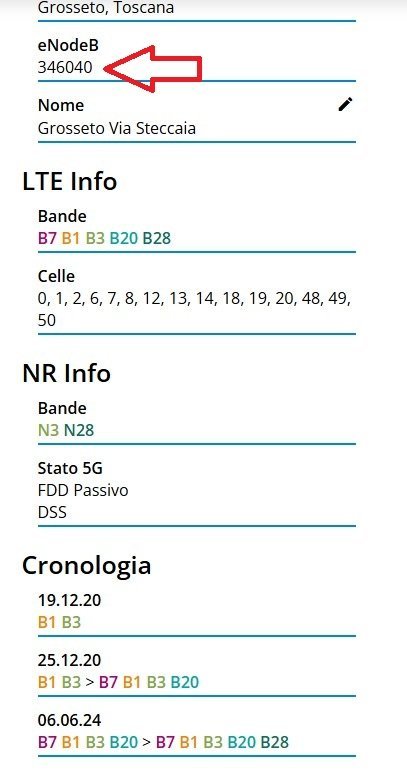

renzfal Scusate ma ho bisogno di un chiarimento. Ho ricevuto la ZTE MC889A PRO 5G ieri. Per adesso la tengo nel mio studio a piano terra per prenderci mano. E' da questa mattina che l'ho lasciata nella medesima posizione ed era agganciata ad una BTS del centro città (4,3km). Ha sempre funzionato bene. Anche adesso funziona bene ma ha deciso per i fatti suoi di agganciare una BTS che come posizione stà più a destra di com'è posizionata l'antenna (in altre parole la BTS sta più spostata di 20/30 gradi rispetto alla parte frontare della ZTE). E' normale che decida la ZTE quale BTS agganciare? Poi la cosa stranissima è che la BTS in questione (vedi foto) non ha il 5G 'puro' (banda N78) eppure si vede ugualmente anche dall'Hack che aggancia una N78 ma come si fa a capire a quale BTS appartiene quella banda N78? Misteri della tecnologia oppure...?
