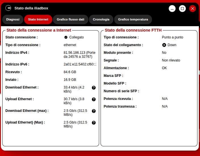

- Secondo voi è normale che la console iliadbox http://192.168.1.254/: andando su stato internet / stato FTTH: dica:
collegamento down, modulo presente: no, segnale non rilevato ?

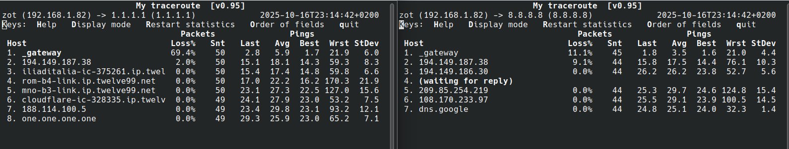

Secondo voi è normale che facendo ping www.iliad.it abbia ottenuto
69 packets transmitted, 65 received, 5.7971% packet loss, time 68318ms
rtt min/avg/max/mdev = 14.021/522.012/6637.531/1287.490 ms, pipe 7
cioe' 6% di pacchetti persi
6637ms di elapsed massimo con tempo medio superiore a 1s ?
Secondo voi è normale che una misurazione di velocita' (ovviamente e fortunatamente non sempre) con speed test di google mi abbia dato una velocita' inferiore a 1 Mbps ?
