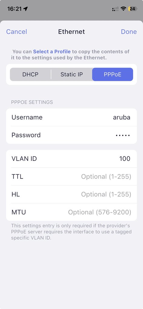

stefeda TheMarsican non so se sono stato fortunato io ma ieri il tecnico è venuto, cambiato ont, si è allineato subito con le spie corrette accese e dopo aver cambiato i parametri sul Flint 2 (tipo connessione PPPoE, tag che nel mio caso è 100 visto che 835 non funzionava e impostato Aruba/aruba come credenziali) la connessione era subito attiva nonostante l’appuntamento era fissato per oggi ma lo abbiamo anticipato a ieri. Infatti ho l’area clienti ancora che risulta in attivazione ma navigo senza problemi @gabriandr06 le impostazioni sul router sono corrette?

nitronori41 gabriandr06 a me luci ont verdi, ma non va..ho messo vlan 100 ma si incanta ogni tre per due..mi tocca provare con altro router Edit: da me il problkema era Ipv6, appena lòo ho disabilitato, la connessione funziona. Anche se l'upload fa pena., immagino grazie al Sercomm

stefeda gabriandr06 hai provato la 100? Io sono ex Flashfiber e il tag 835 non funzionava. Appena inserito il 100 non ho avuto problemi
