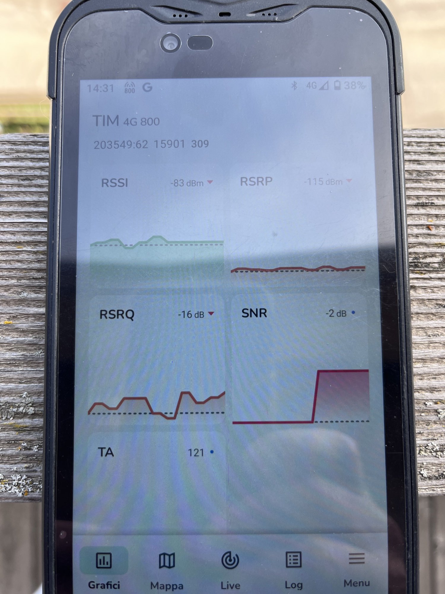

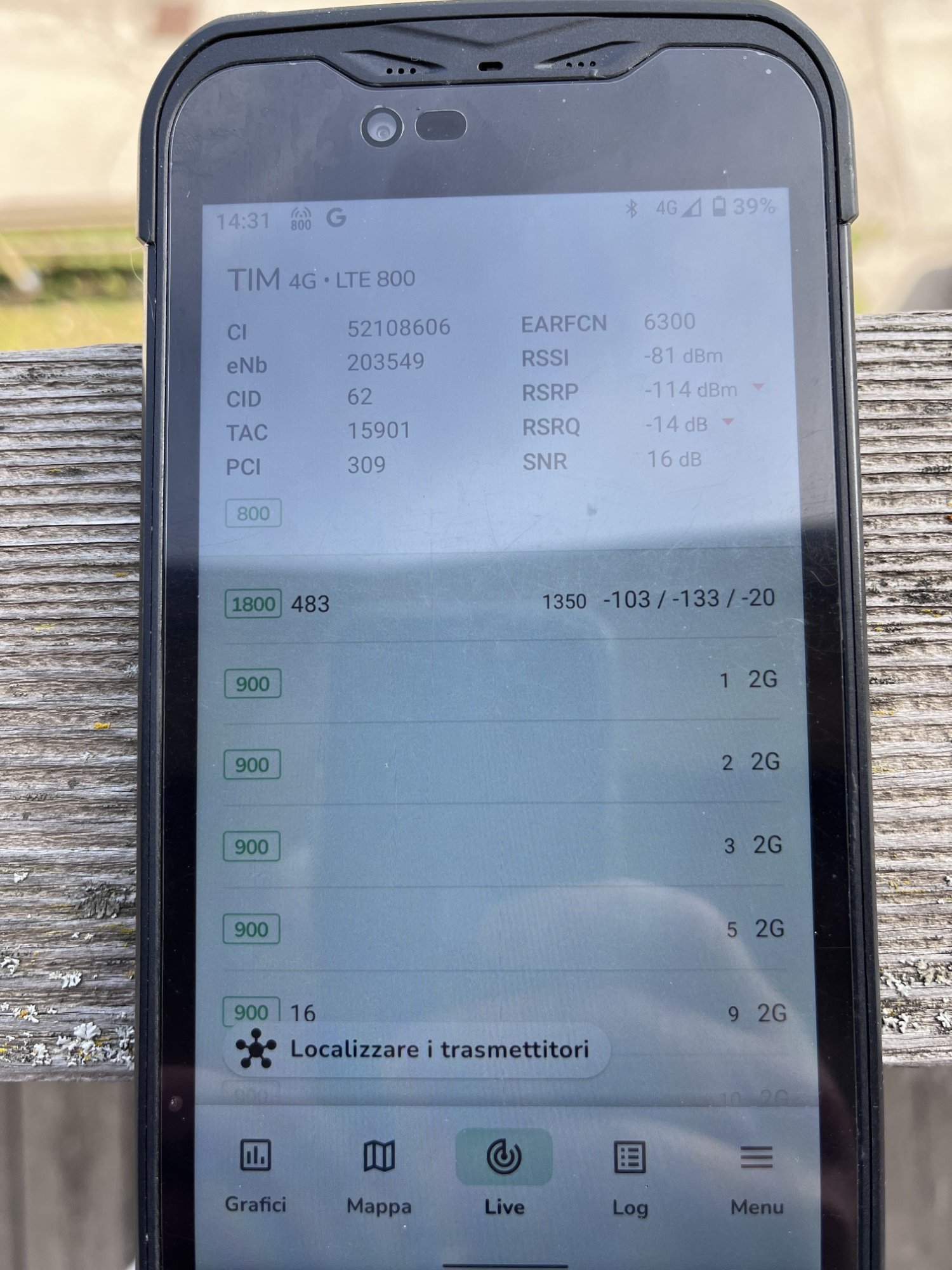

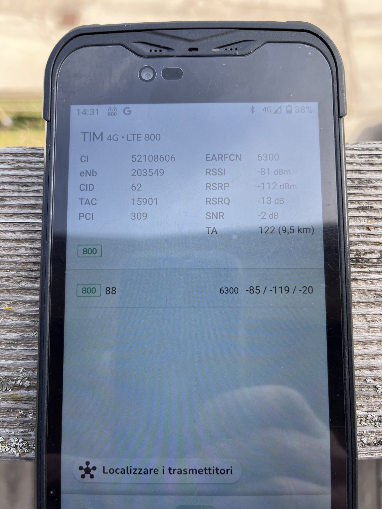

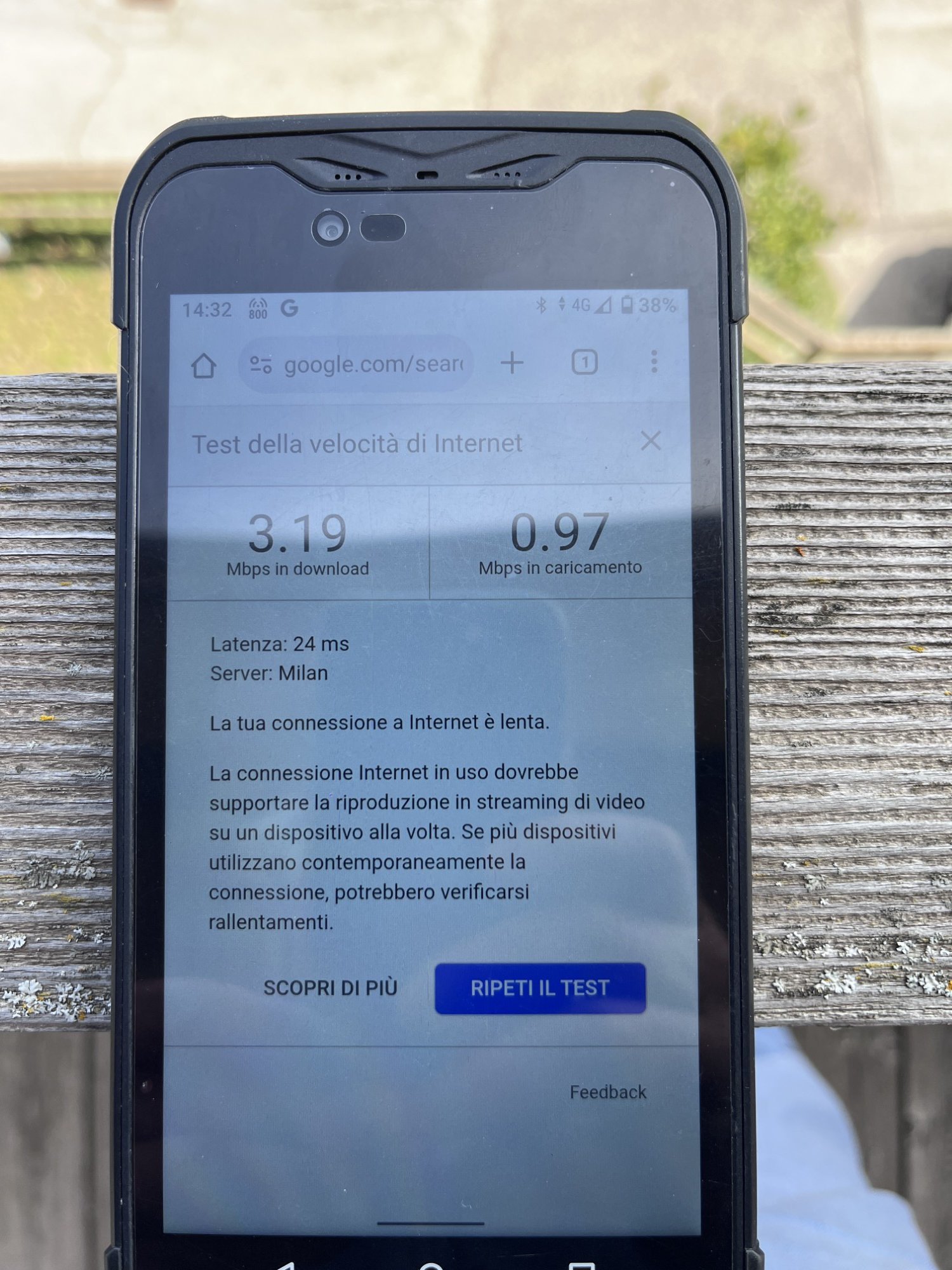

volevo migliorare il segnale internet all'interno di una seconda casa in montagna non coperta da altri operatori (es.Eolo). Ho il ripetitore TIM e VODAFONE a circa 2km ma non è visibile a vista perché è completamente coperto da una collina. Tim emana le Bande B1 B3 B20 B28 mentre Vodafone B7 B1 B3 B20 B28. Dalle prove che ho fatto mi pare che il segnale migliore sia con TIM. Sul poggiolo nel punto più alto della casa (sul tetto è uguale) ho questi segnale:
In casa zero segnale. Volevo installare un antenna LTE MikroTik LTE18 kit da collegare ad un router interno. Chiedo:
