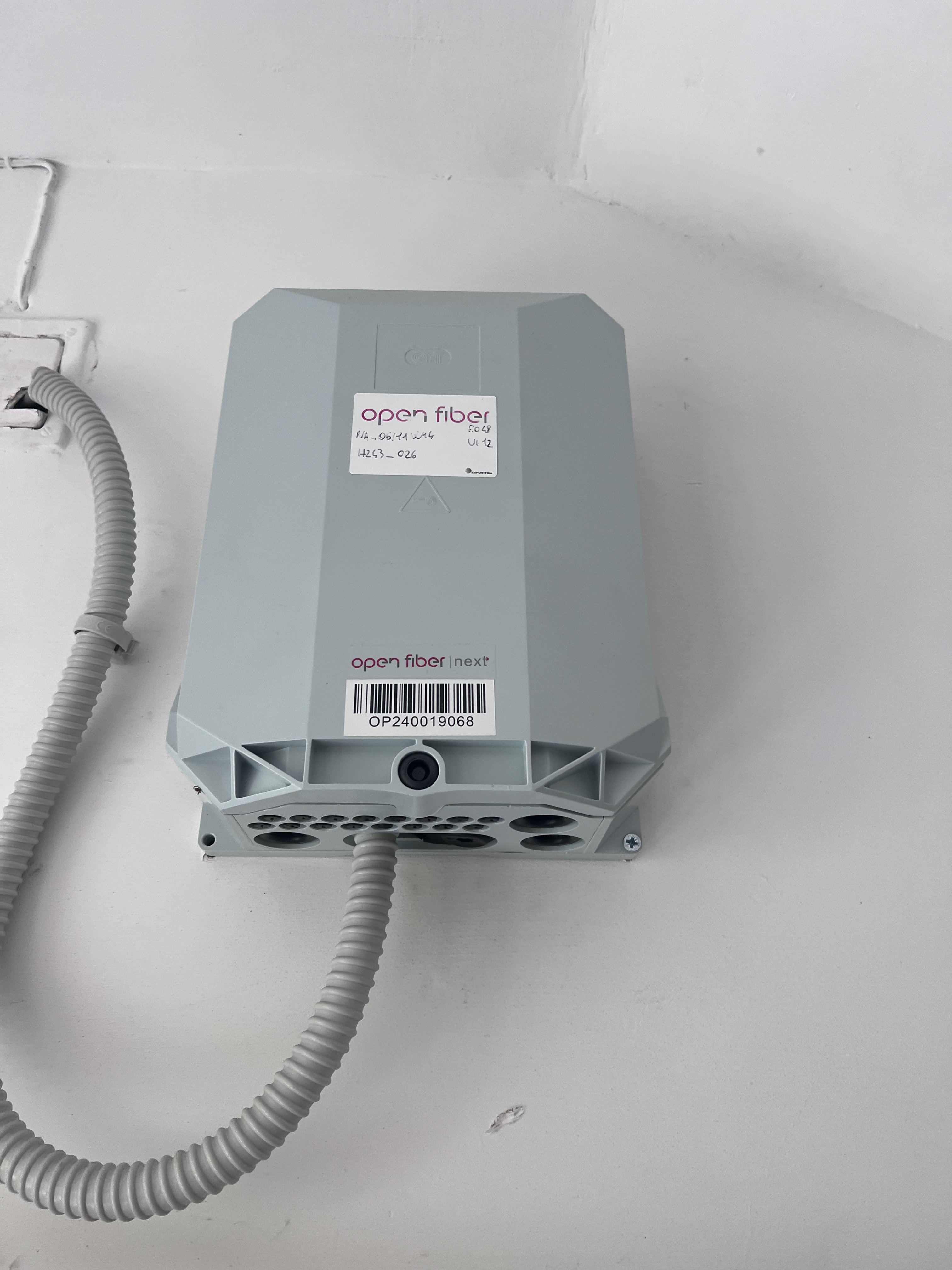

Sergio77 Da qualche mese hanno installato all'interno del mio palazzo una cassetta Open Fiber.
C'è per caso scritto "Next" su qualche adesivo?
Sergio77 -il cavo della fibra in che modo deve essere portato fin lì ? Provvede il nuovo gestore?
Predisponi corrugati liberi (o usa quelli che già hai) con una sonda fino al punto dove vuoi far portare la fibra.
Il cavo te lo tirano i tecnici incaricati da OpenFiber ma loro si limitano a quello, eventuali predisposizioni dentro casa devi fartele tu.
