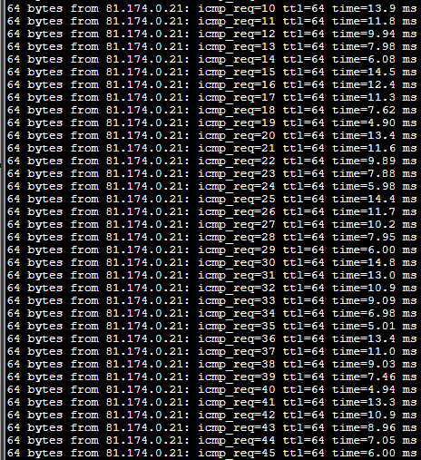

    XRey360 Eccolo con intervallo a 0,5. A questo punto o è la tua antenna o la tua BTS. (immagino tu abbia provato con altri PC / altro router / collegato direttamente il PC in pppoe all'antenna senza router, per escludere sia colpa di un tuo device).
    XRey360 purtroppo non ho piu' la versione premium di pingplotter, altrimenti zoomerei il grafico e controllerei.
    Fai tu un grafico con le mie stesse impostazioni, 0.5s di intervallo e grafico zoomato a 10minuti.
    XRey360 non è la nuova antenna, altrimenti avrebbero problemi simili tutti qui dentro e non le avrebbe comprate pure OpenFiber. Penso che il puntamento sia stato fatto malino oppure hai qualche guasto sulla BTS. Non hai nessun'altro sullo stesso impianto con cui confrontare?

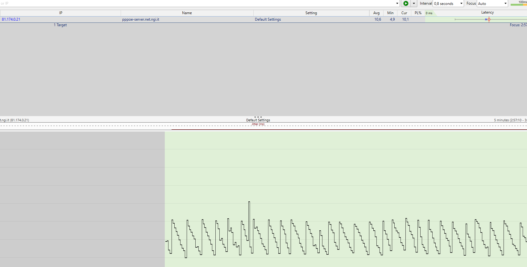

    Scusate se riesumo questa discussione, ma avendo un nuovo PC qui a casa dei miei con Eolo ho fatto un test con un nuovo trial di pingplotter ed ecco il ping a dente di sega:
    Ci tengo a dire che la connessione va da dio, sia per la navigazione che per il gaming.
    Dev'essere una particolarità di questa antenna intracom opppure di come vengono gestiti i pacchetti al gateway eolo, in ogni caso nulla di grave ma comunque curioso...
      Secondo me è collegato a una sorta di risparmio energetico dell'antenna per pacchetti ICMP singoli.

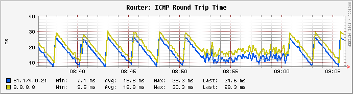

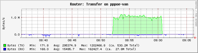

      Ho fatto un esperimento con la mia Eolo 100, usando collectd sul router (OpenWrt) per monitorare l'andamento del ping verso 81.174.0.21 e verso 8.8.8.8 (1 pacchetto ICMP ogni secondo). Alle 8.52 ho avviato del traffico sostenuto in upload (usando il QoS del router per combattere il bufferbloat) e il grafico si è appiattito. Una volta terminato il caricamento, è ricomparso l'effetto dente di sega.
      Ecco i grafici:

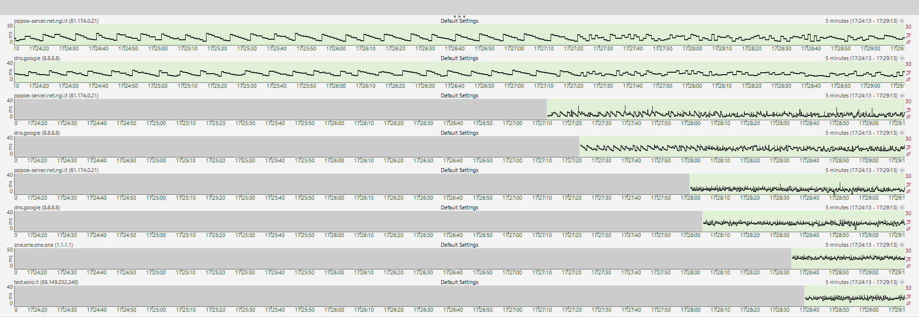

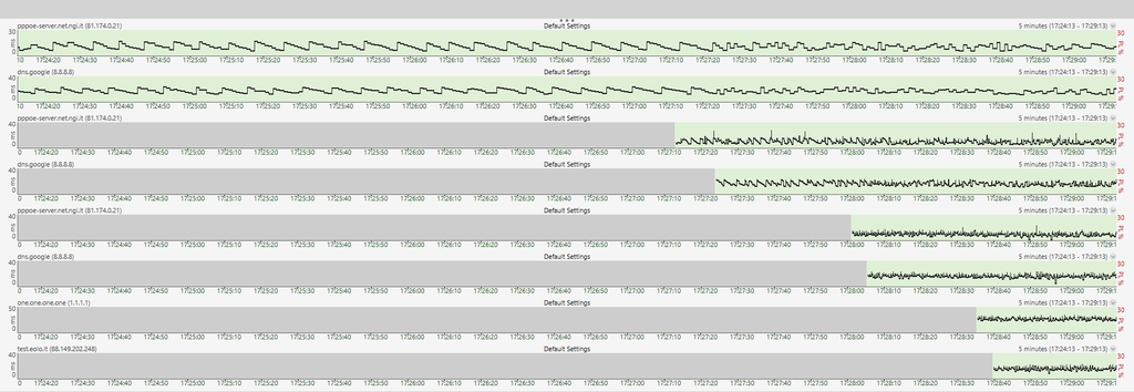

      Posso confermare la stessa cosa, ma invece di far partire un upload ho semplicemente aggiunto altri ping:
      Aggiungendo ping rapidi con intervallo 0.1s, anche i ping iniziali con intervallo 1s hanno smesso di esibire la forma a dente di sega.
