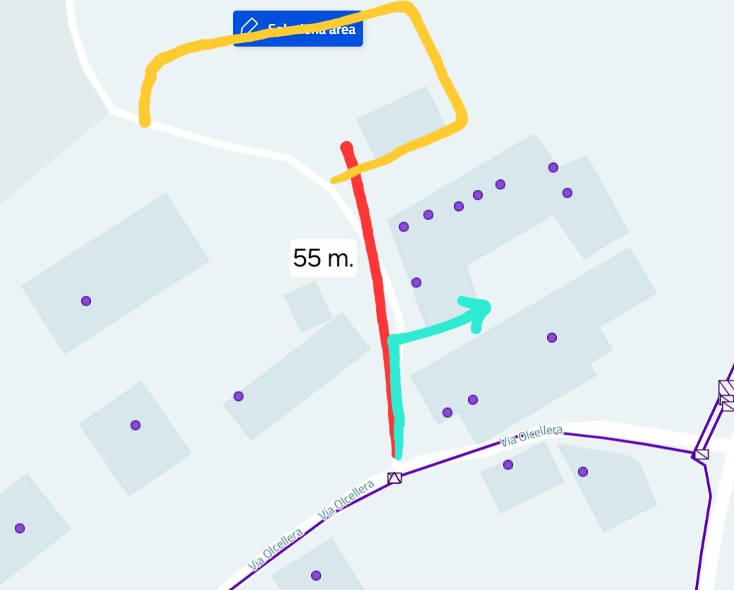

Cal Quello dipende da Infratel, ma non è nulla di impossibile. Se hai bisogno di cambiare splitting ratio lo fai.
E va bene ma si parla di cose "più grandi" in questo caso, io parlo di situazioni nell'immediato. Magari i papabili ROE vicini alla nuova UI non hanno fibre disponibili per un'ulteriore utenza.
Cal il limite dei 50 metri è più per assicurarsi che a tutti arrivi una potenza ottica simile che per evitare degradazione eccessiva.
Come dice Michele, è un aspetto economico riguardante la spesa da affrontare durante il delivery.
federico2003 per risorse però intendi quante unità sono fisicamente collegabili?
Esattamente.
Ogni elemento di rete è calibrato in base alle UI che deve andare a servire da progetto, non è detto che si abbiano "posti" in più per poter censire nuove UI.
OF quando valuta il censimento va a guardare diversi aspetti per capire se fattibile o meno.
Spesso si riesce a fare, è vero, ma non è una cosa da dare per scontata.
Quindi se si dovesse avere la possibilità di valutare l'insediamento in UI già previste è una sicurezza in più.
