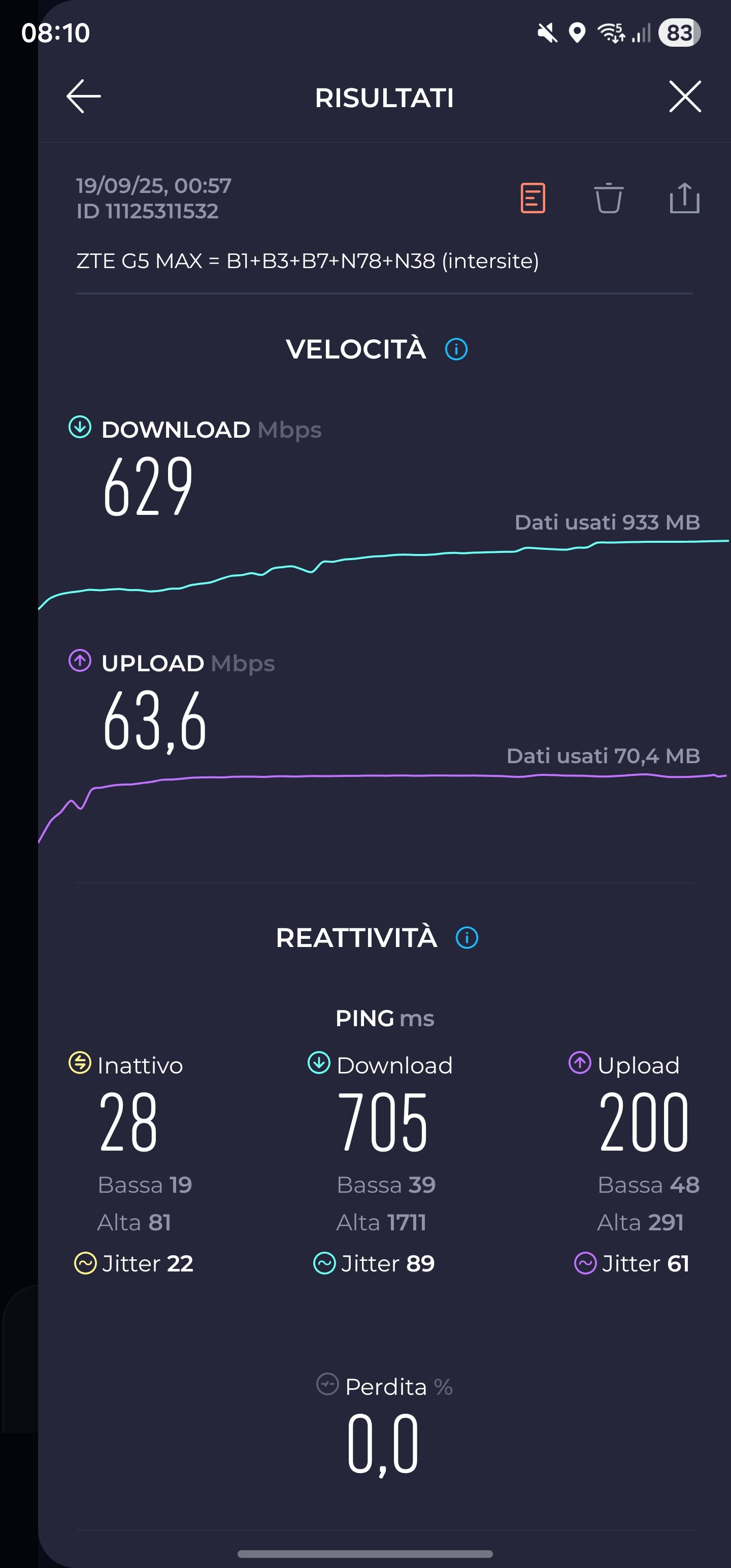

steve0102 l'unica novità sarebbe che ti tiene la CA 5g n78+38 mentre mantiene la 1+3+7 in 4g, come ha sempre cercato @Luso84. tuttavia credo che si tratti di una combo difficile da ottenere, ma anche che in Italia non dia grosse soddisfazioni finora, ma forse mi sbaglio perché mi baso sulla mia esperienza limitata.
in effetti io sul mio 888a ultra ho testato 1+3+20+n78+n38, quindi niente b7 tra le 4g, ma devo dire di non aver trovato grandi miglioramenti con la presenza della 38, anzi meglio per me (per quello che rende la mia bts) tenere la 7 tra le 4g e togliere la 38.
ribadisco due cose come sempre che credo abbiamo capito tutti: ogni test dipende sempre dalla zona in cui viene fatto, per cui pretendere omogeneità tra i risultati delle stesse cpe è proprio inutile; secondo, la bontà di una cpe dipende dalla qualità delle sue antenne, l'esperienza del suncomm outdoor docet
