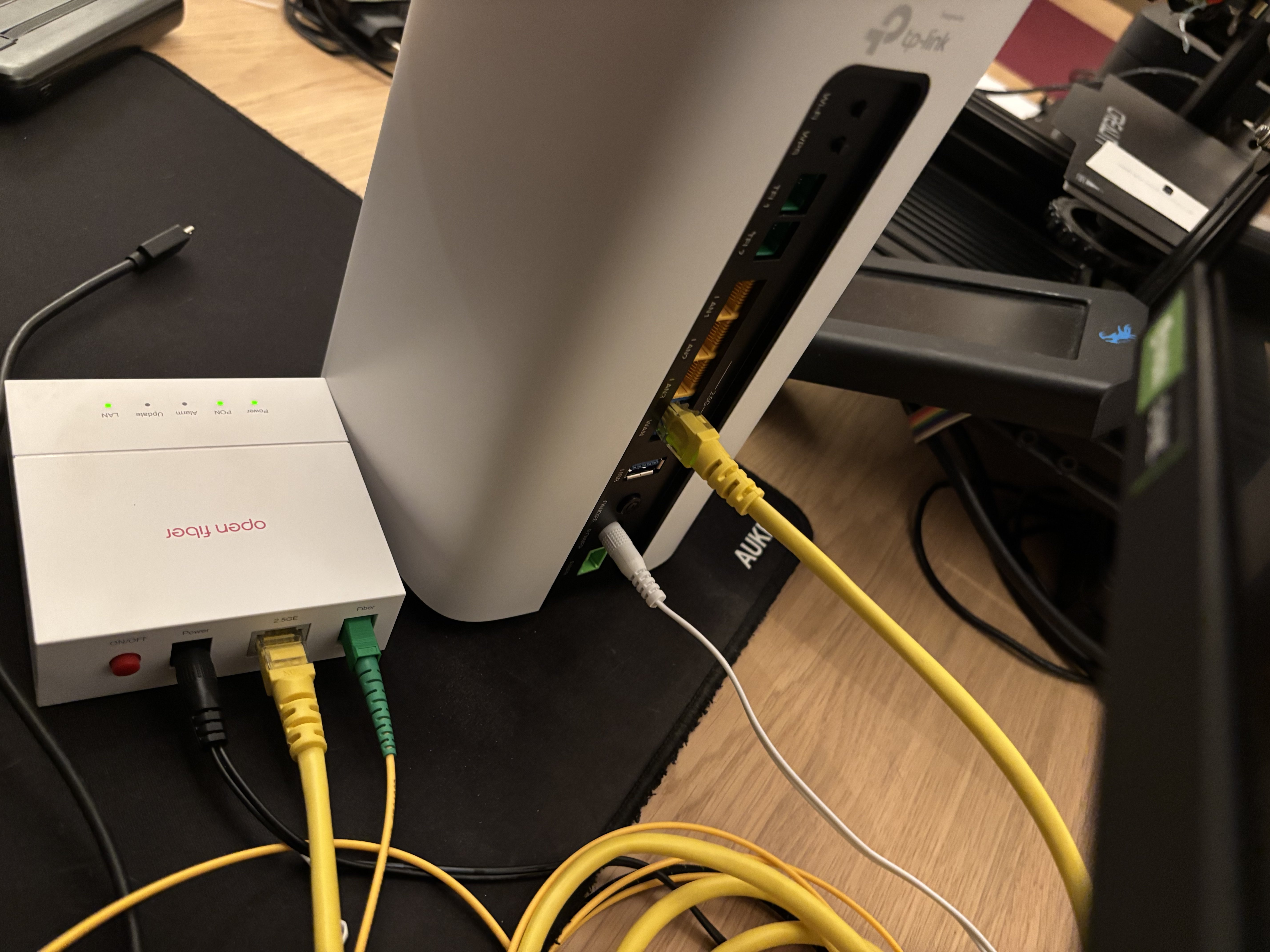

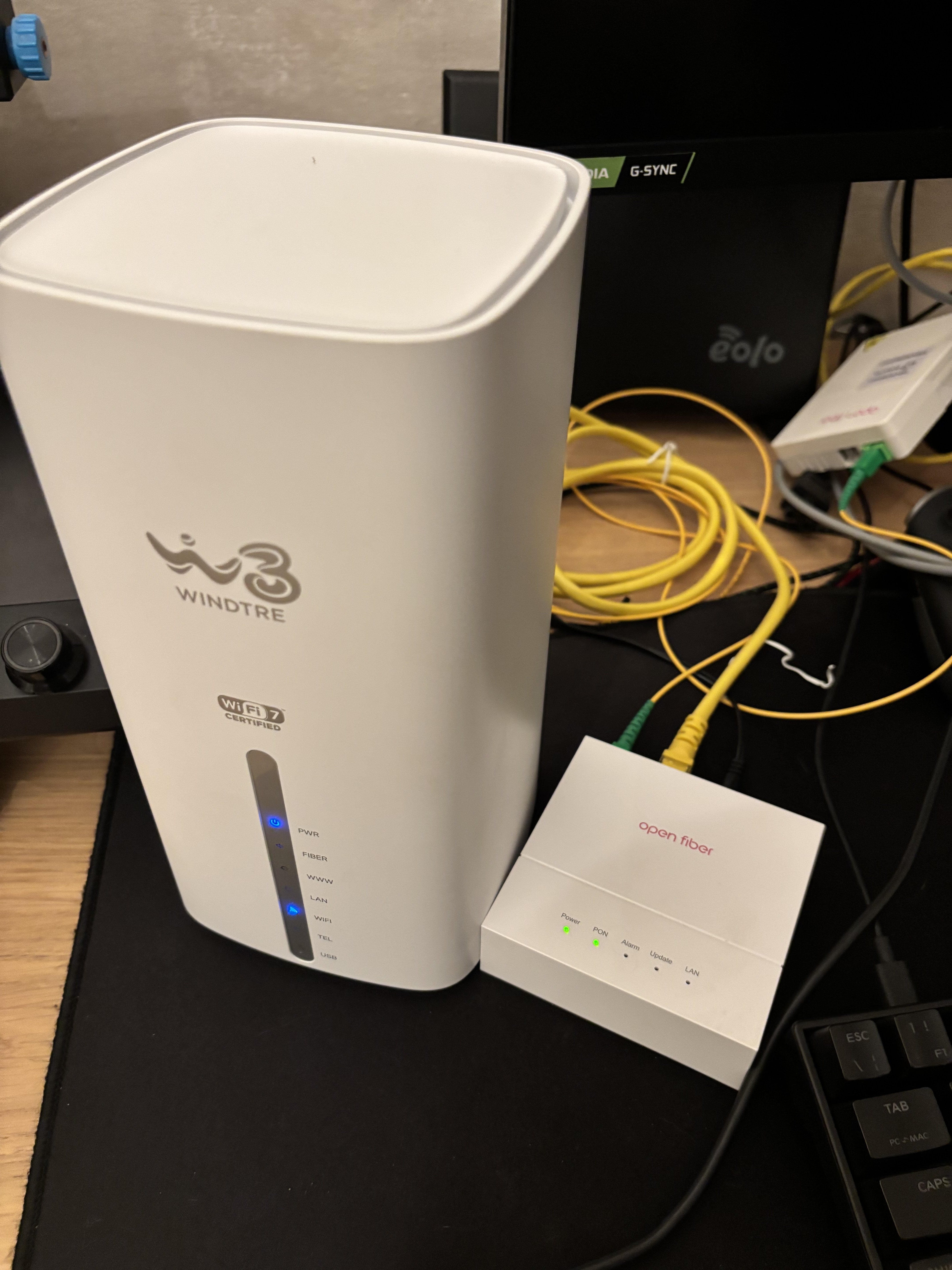

selmo95 per curiosità ho provato a collegare anche la fibra direttamente al router avendone la possibilità su quel router ed a quel punto si accendo anche il led FIBER fisso e WWW prima lampeggia un po e poi si spegne continuamente,
Questo è normale che non funzioni.
L'utilizzo dell'ONT integrato nel router Wind3 è possibile solo su infrastruttura OpenFiber in area nera dove Wind3 è in passivo (cioè ha i propri apparati in centrale).
Tu sei su BUL dove gli apparati nel PCN (la centrale) sono di OpenFiber e Wind3 è in OpenStream, quindi l'autenticazione sull'OLT nel PCN deve avvenire tramite ONT fornito da OpenFiber.

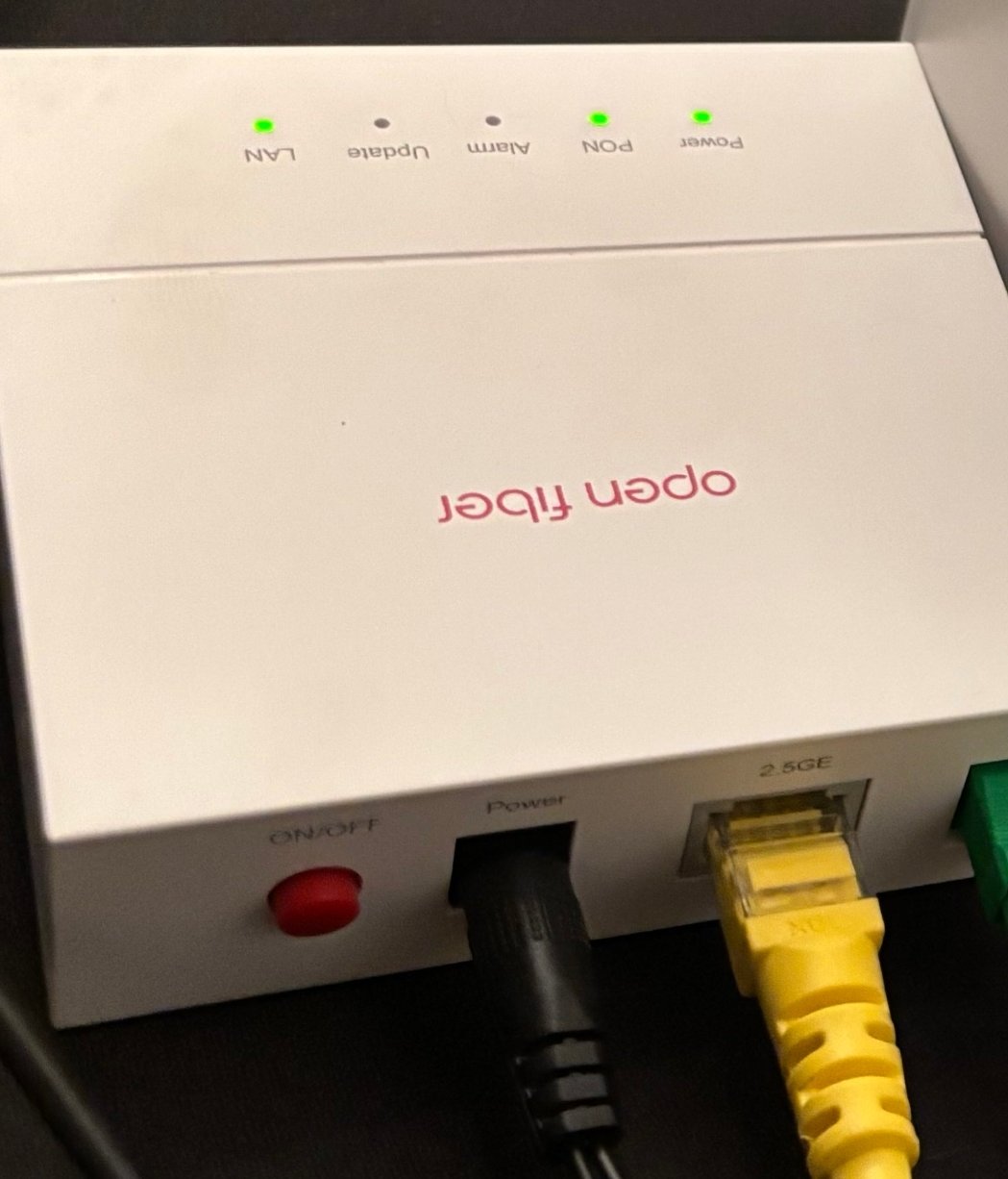

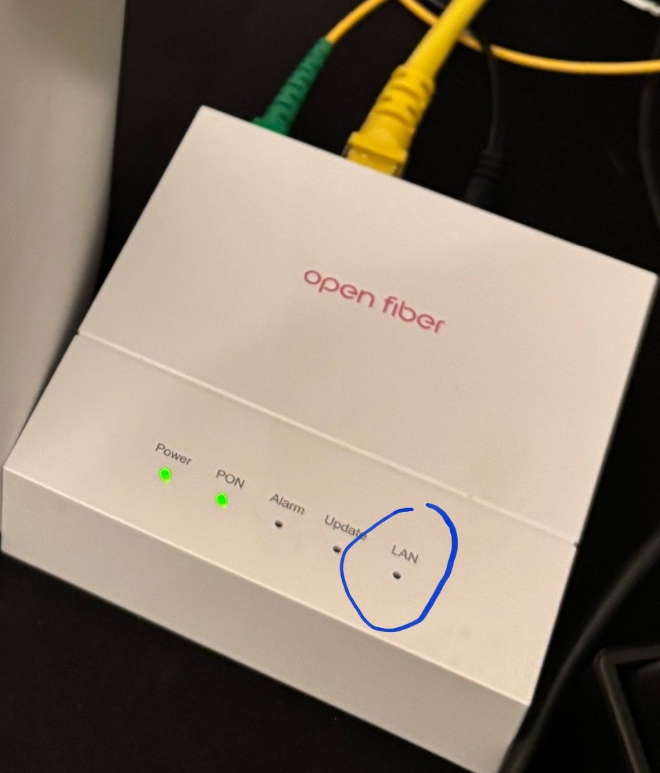

selmo95 sull'ONT ho acceso led fissi verdi di POWER PON e LAN
Se la spia PON è verde fissa significa che almeno fino al PCN è tutto ok.
Potrebbe essere un problema tra la rete OpenFiber e quella Wind3 o altro, ma se Wind3 non ci si mette per sistemare succede nulla.
