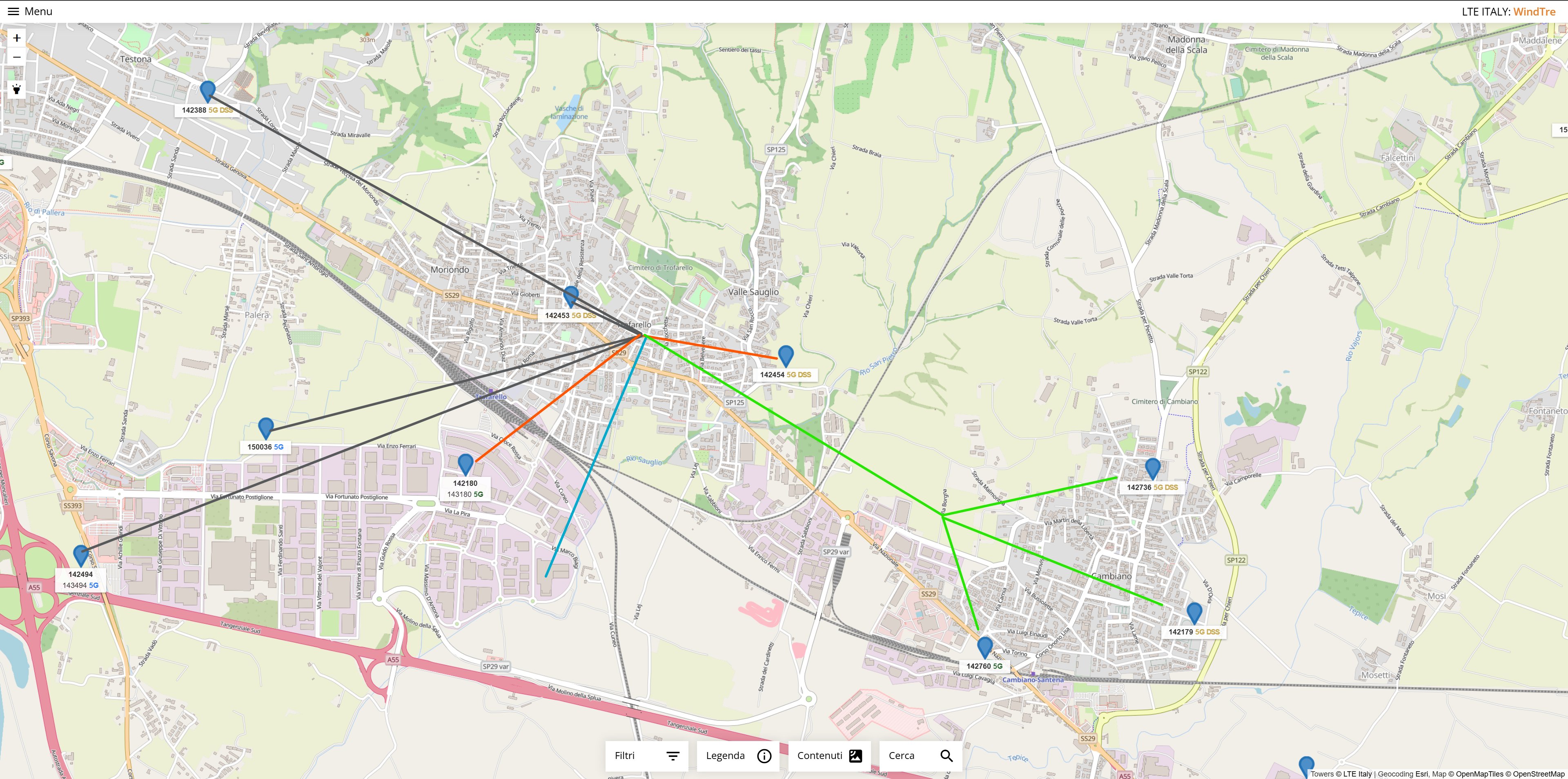

Io abito il Via Giuseppe Verdi 2/9, e le bts che vedo io fisicamente sono circa 3/4, ma non so se siano quelle corrette, io comunque allego una foto dove
LINEE ROSSE : quelle che sicuramente vedo
LINEE VERDI : sembra di vederne una di queste ma non riesco a capire quale sia quindi boh
LINEE GRIGIE SCURE : sono fuori portata di visione al 100%.
LINEA AZZURRA : punto di riferimento Fiorentini Alimentari (Via Marco Biagi, 8, 10028 Trofarello TO) che vedo chiaramente guardando dritto al terrazzo.
Qui si ferma il mio sapere, non so se le bts effettivamente sono corrette, non so se siano buone o meno, qualcuno può aiutarmi in merito?

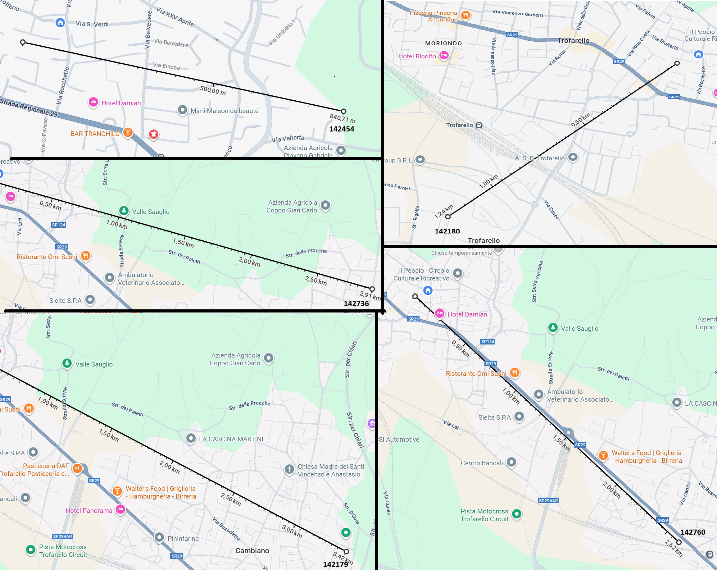

edit : aggiungo le misurazioni fatte con maps delle relative antenne
