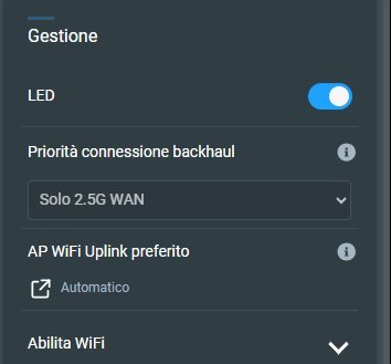

Facendo un test con il cellulare ho ancora 120/150mb all'ingresso, poi una volta passata la porta scende a 20. Ma da una stanza più vicina e con finestra in mezzo arrivano 60mb. Se metto un altro bd4 dove con il cellulare ho 60mb, riesco ad avere 50/60MB riportati nel resto dell'appartamento o no? Facevo la stessa cosa con un TP link extender del cavolo 10 anni fa e funzionava. Il BD4 in mesh non dovrebbe estendere la copertura al resto dell'appartamento come un extender?
La dicitura è WAN, non so perchè.
Prima di impostare l'ethernet backhaul forzato nelle impostazioni di sistema, potevo scegliere automatico o priorità WAN o priorità WIFI; ma mettendo in priorità wan lui si connetteva ugualmente in wifi inspiegabilmente.
