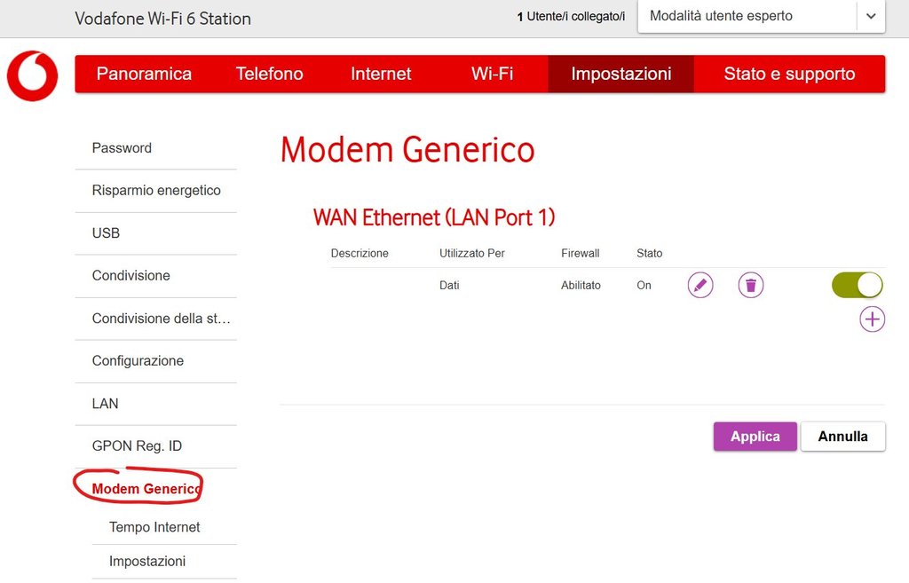

Sono entrato dentro la pagina vodafone.station, accesso con i dati presenti sul lato del router originale e ho impostato la modalità a "utente esperto" sulla tendina in alto a destra.

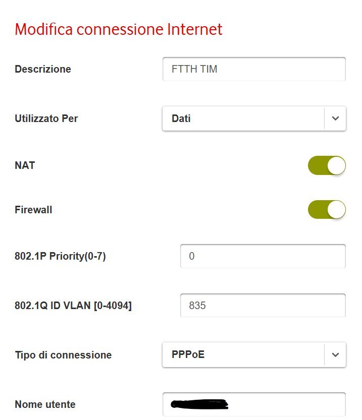

Sono andato su 'impostazioni', dentro a 'modem generico' presente in basso a sinistra e ho trovato la pagina che si vede qui sopra, ho inserito un nuovo 'WAN Ethernet (LAN Port 1).

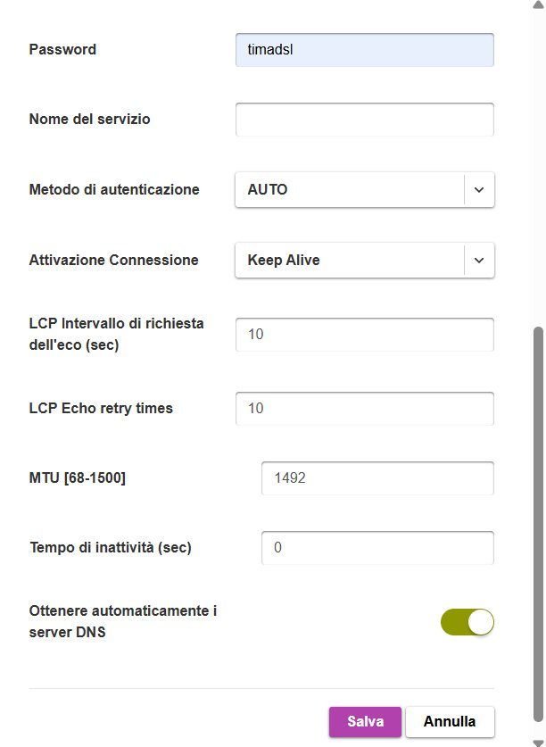

Qui sopra i dati che ho inserito nei vari campi (VLAN 835 per l'appunto, il numero di telefono fisso mio su nome utente e timadsl come password da come ho visto anche su questo sito) , lasciando altri impostati di default.

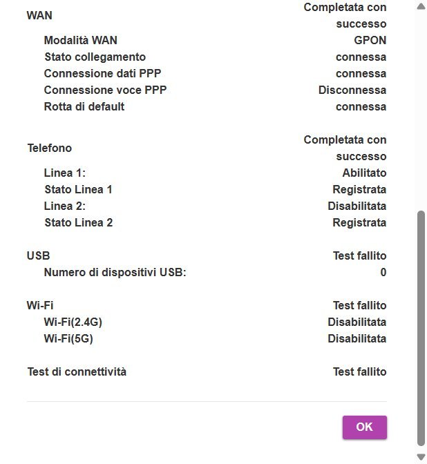

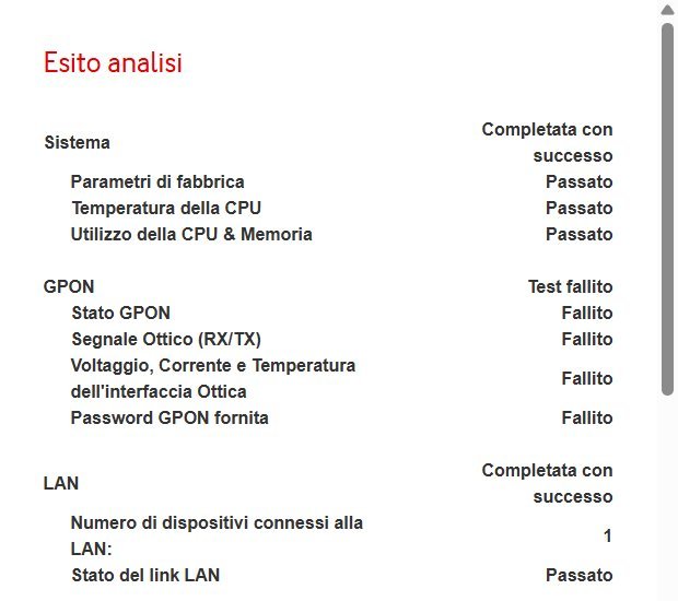

Ho salvato, atteso un minuto, riavviato ONT, riavviato il router VPS6, la spia su internet è bianca come dovrebbe essere, ma internet non "arriva". Ho fatto la diagnosi sempre sul portale vodafone.station e questo è quello che esce:
Fatemi sapere dove ho sbagliato...
