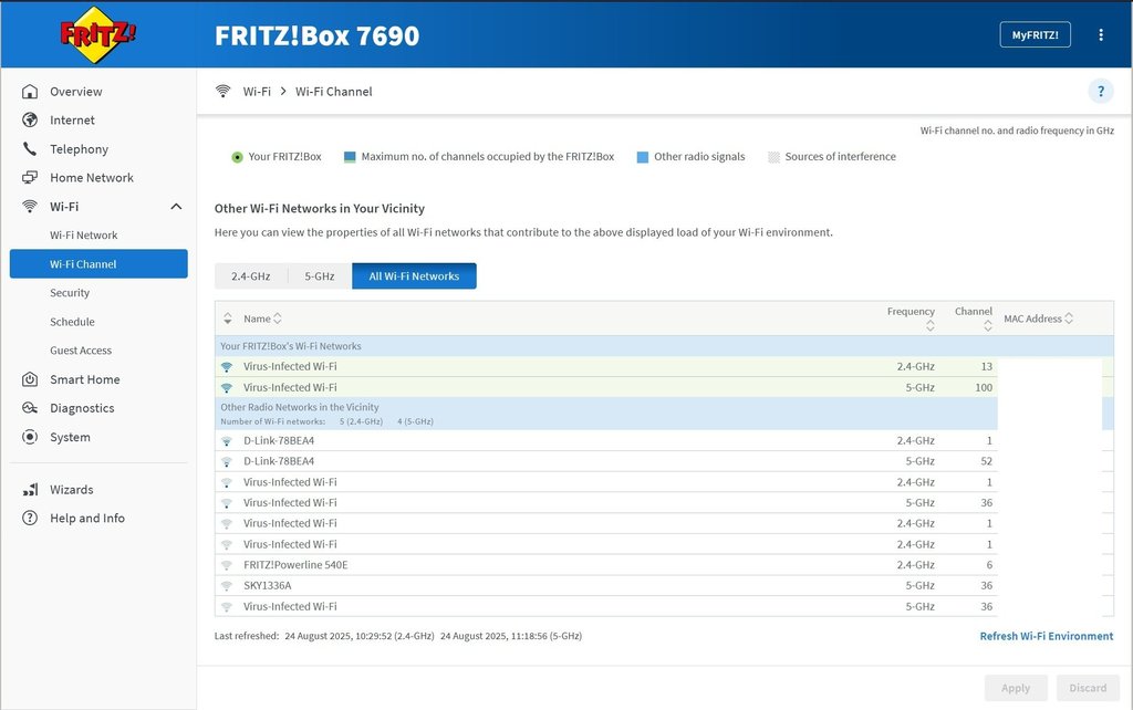

Chiedo scusa. Immaginavo di creare confusione e non saprei come descriverla meglio, ma ci provo...
Di configurata c'è una sola ssid, stesso nome per la 2,4 e 5 GHz. Avendo router più tre repeater diventano comunque in totale 8 reti rilevate (vedi da immagine, la rete virus...)
