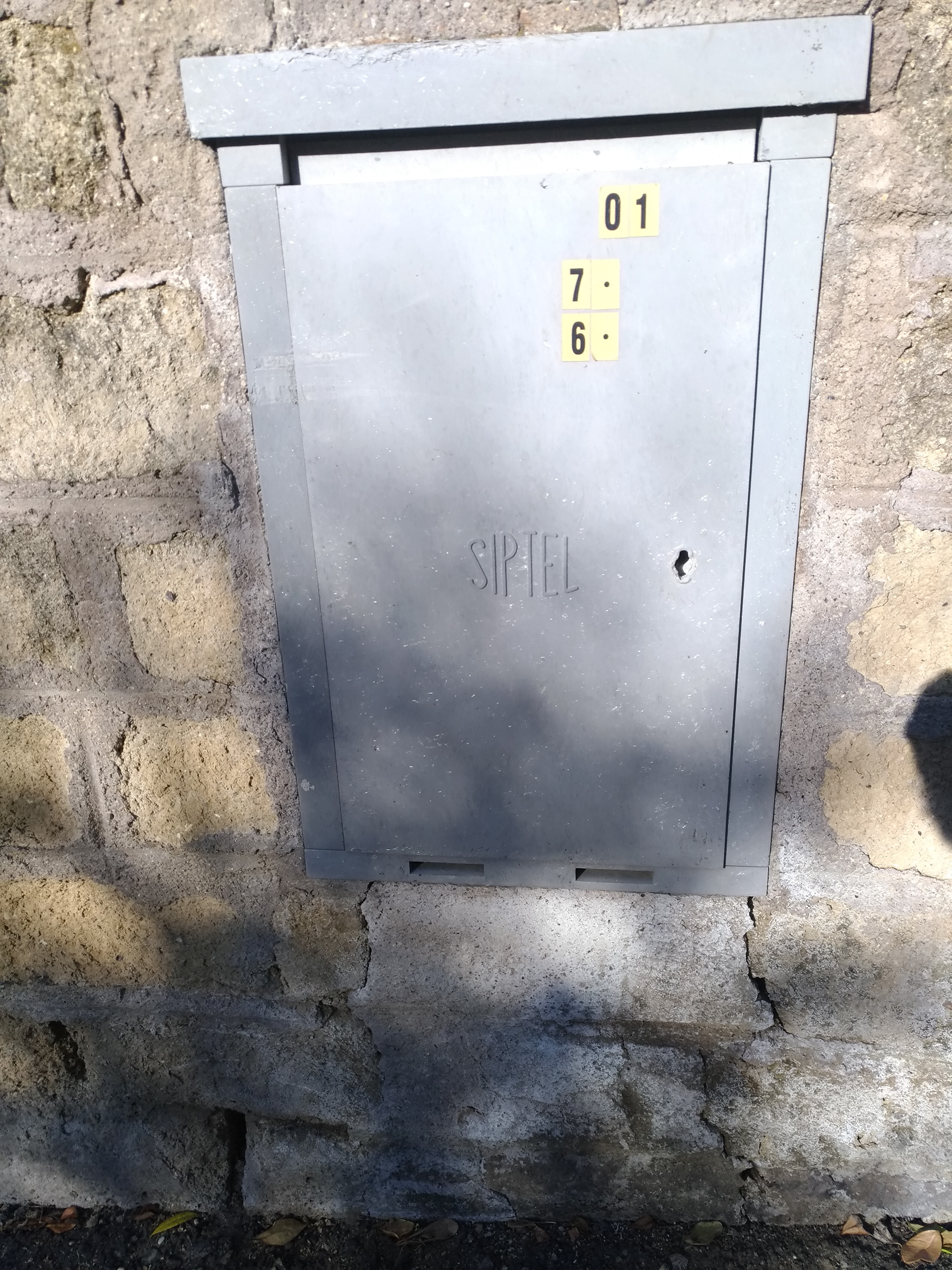

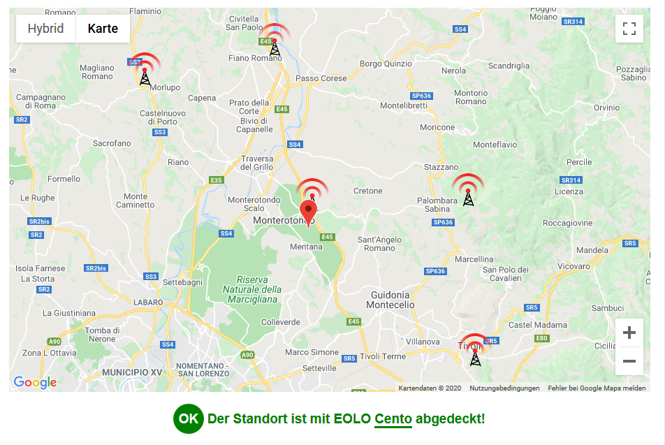

    DavidToti fai una verifica di copertura con Eolo 100
      DavidToti mmm, qui mi puzza di rigida.
      Trova la tua chiostrina e mandaci le foto degli adesivi che trovi sopra.
        Cenico71 ciao ho verificato e potrei attivarlo, me la tengo come alternativa ma vorrei evitare un'altra parabola, anche perchè il passaggio del filo difficilmente riuscirei a farlo internamente

          DavidToti Che brutto, la targhetta dentro dice che in realtà sei in rigida. Che bello l'astuccino per i documenti 😆
            rami si un tocco di classe!!! ma stare in rigida quindi che significa...a parte che non mi attaccano in fibra
              DavidToti Che spiega perchè le richieste sono andate tutte il KO, errore di Database.

                Comunque, ti conviene EOLO Cento a meno che non abiti sopra la centrale.

                  DavidToti Ok allora direi con certezza che sei in rigida.
                  Fai la verifica copertura con Eolo e vedi se ti dice che sei coperto da Eolo Cento.
                  In tal caso, controlla se hai visuale ottica sulla BTS dal tetto, se sì fai Eolo Cento.
                  Se non ci riesci potresti provare a farti attivare una FTTE da centrale Tiscali con @andreagdipaolo fancendo sistemare il database, ma dubito che a quella distanza avresti buone performance.

                    edofullo alcuni conoscenti mi stanno consigliando vodafone 4g casa, paragonato ad eolo come andrebbe?
                    In questo caso però dovrei dare a wind la disdetta adsl e mantenere solo la linea telefonica voce, non mi va di pagare più servizi.
                    Eolo ho visto che fa anche la portabilità del numero. Le BTS sono collocate così, dopo provo a vedere se le riconosco.
