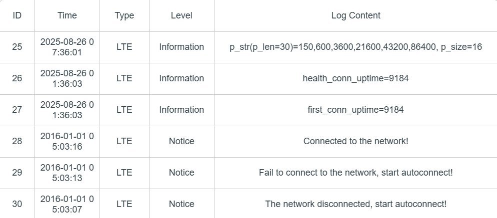

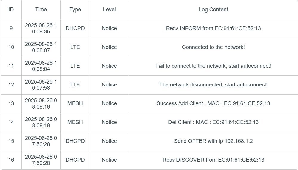

quando si connette, nella prima immagine si vede perchè aggiorna data e orario, poi nell'ultima immagine sembrerebbe che si sia disconnesso e riconnesso tra le 10:07:58 e le 10:08:07
