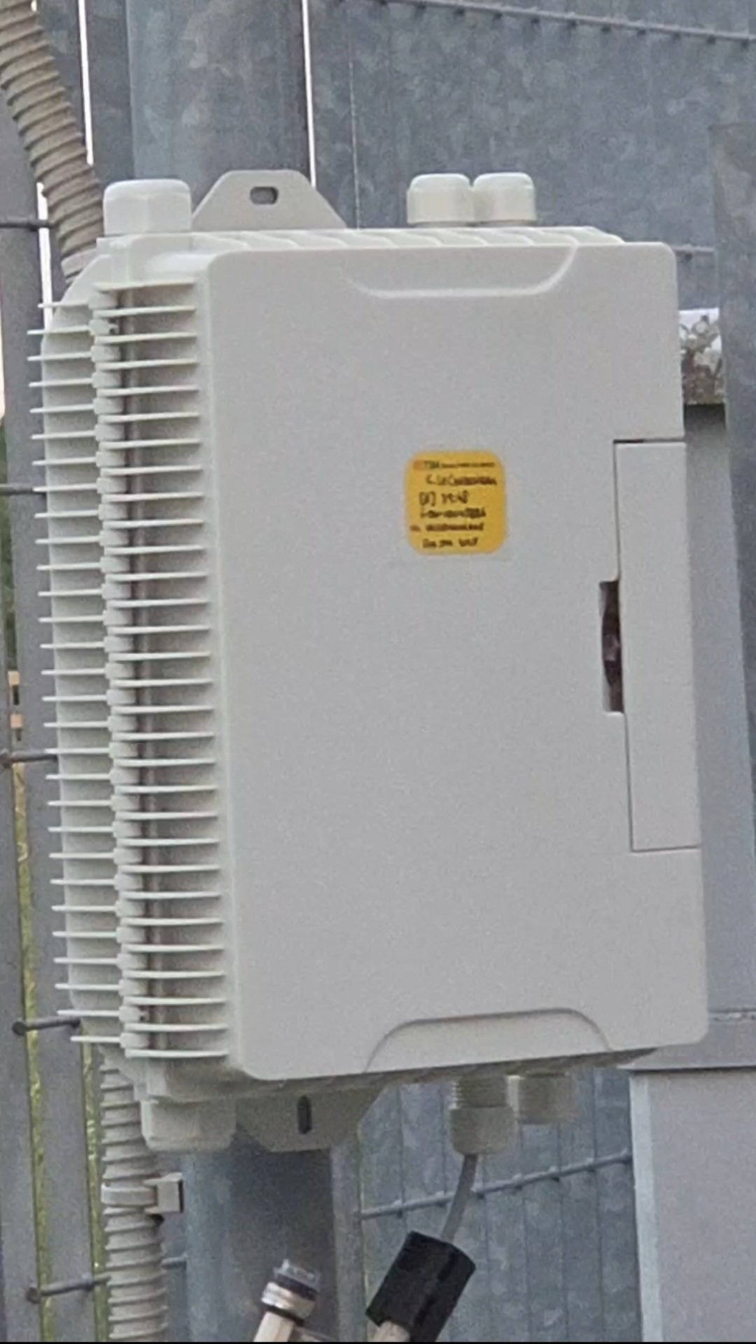

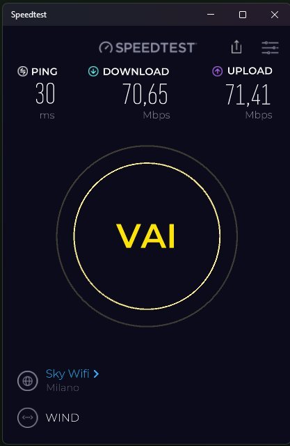

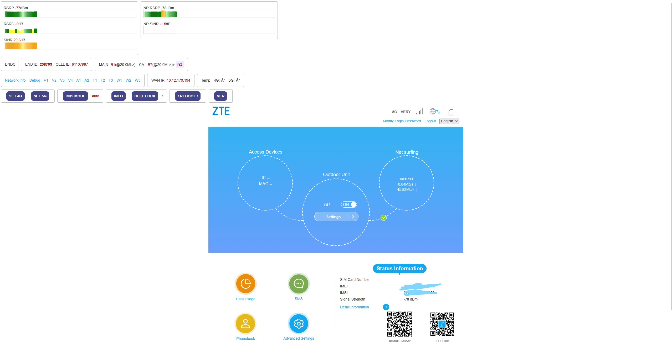

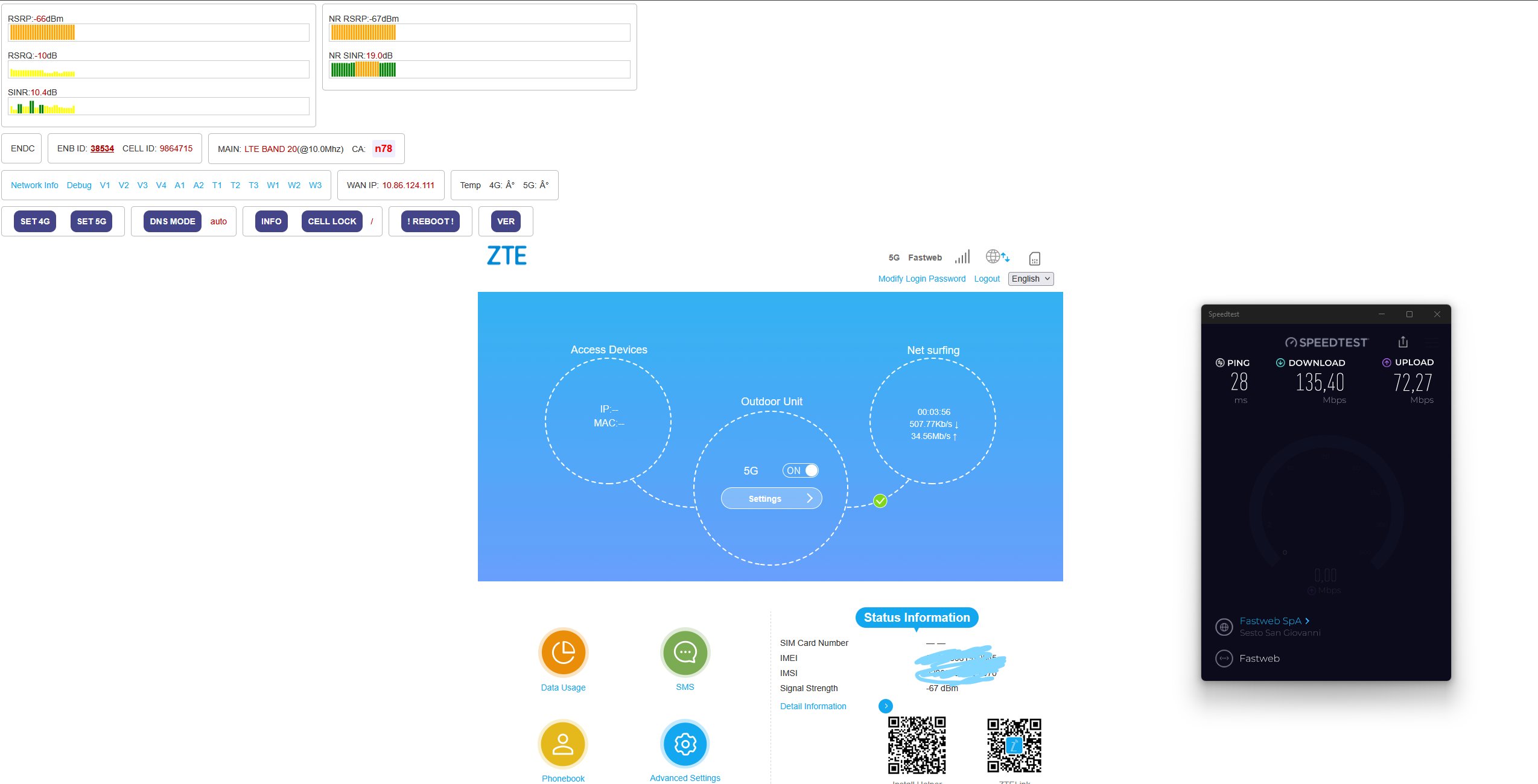

llono salve, ho acquistato questa cpe qualche giorno fà, oggi appena finito di passare il cavo ho lanciato uno speedtest e questi sono i valori la cpe mi segna queste intenisità di segnale (che non mi sembrano male), aggiungo anche che sono a 450mt dalla bts (238703) qualcuno sà come potrei migliorare le velocità?
Camel90 llono la cpe mi segna queste intenisità di segnale (che non mi sembrano male), Non proprio... O meglio, sulla PCC 4g sono ottimi, mentre in 5g la qualità è davvero pessima.
Bender06 llono quella bts da lteitaly ha anche n38 e n78. Prova a disabilitare n3 e vedi se riesci a spostarti sulle altre bande.

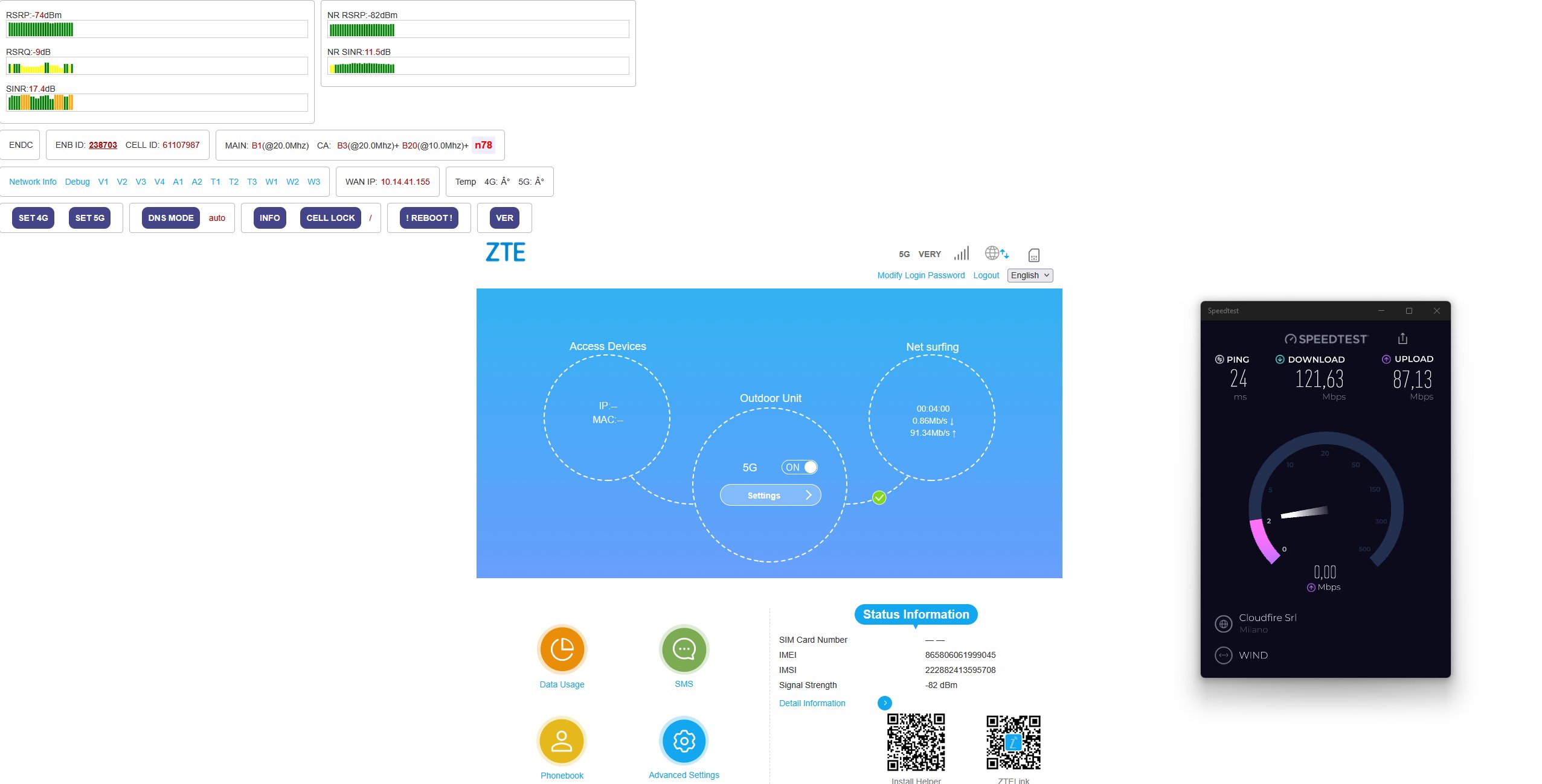

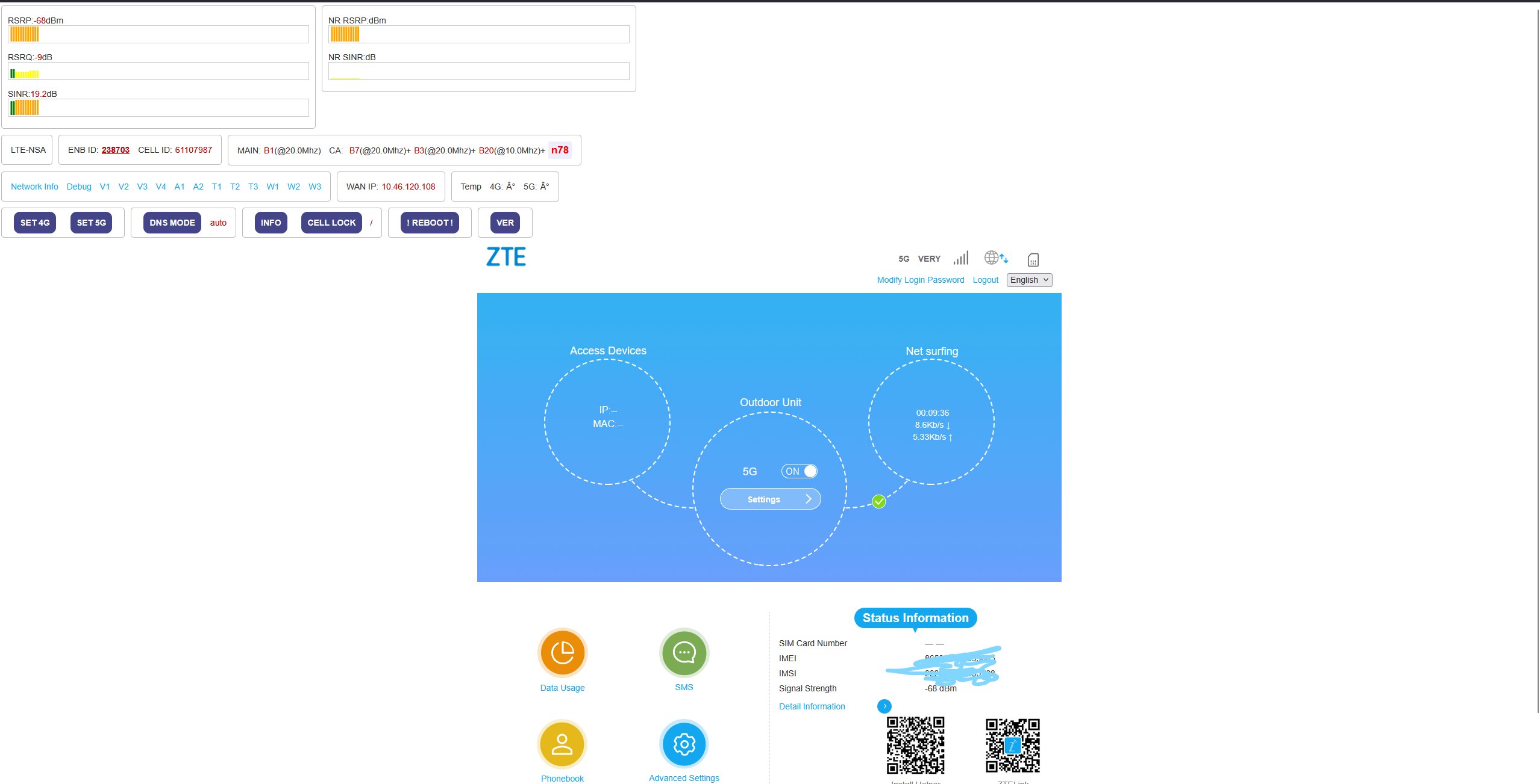

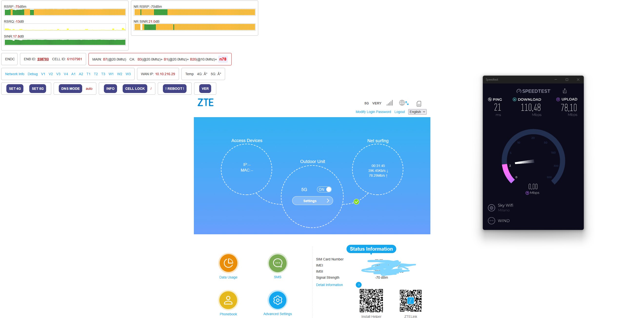

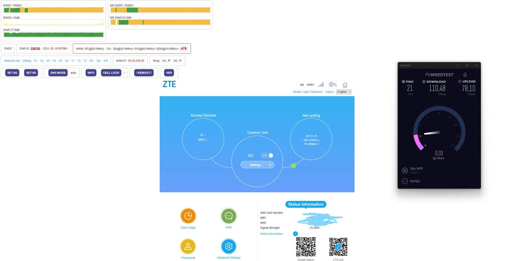

llono Camel90 Non proprio... in quel momento era messa appoggiata sul tetto, ora la ho fissata sul palo, ma come velocità non cambia nulla Bender06 Prova a disabilitare n3 e vedi se riesci a spostarti sulle altre bande. ho forzato anche solo la n78, i risultati rimangono gli stessi a distanza di un ora i risultati sono questi:
documibozu llono In teoria i risultati sono cambiati in meglio in modo esponenziale. Sia la potenza del segnale che la qualità dello stesso è aumentata parecchio. La velocità in down è conseguentemente aumentata di oltre il 50% (da 70 a 110 mb). La latenza è diminuta di 1/3 passando da 30 a 20. Purtroppo però ho paura che la tua bts sia satura e in questo caso c'è poco da fare....Puoi avere tutto il segnale e la qualità di questo mondo, ma se siete in troppi attestati lì vi dovete dividere la banda a gomitate. P.S. fai magari anche un test sul server wind di speedtest, così vedi la velocità max all'interno della tua rete e non vai a contaminare il risultato con i potenziali instradamenti fatti male.
Rekko llono Le combo lasciale così, ad oggi non vale la pena avere la N38 su rete W3. I valori sono molto buoni, escluderei saturazione radio poichè lo vedresti con il SINR che sarebbe basso llono dato che la mia bts è in ponte radio (hanno anche già fatto i lavori per il piano 5g backhouling, ma non è collegata), penso che i ponte radio non riescano a gestire tutto il traffico Ecco la tua risposta, aspetta che venga fibrata e vedrai come sarà molto meglio

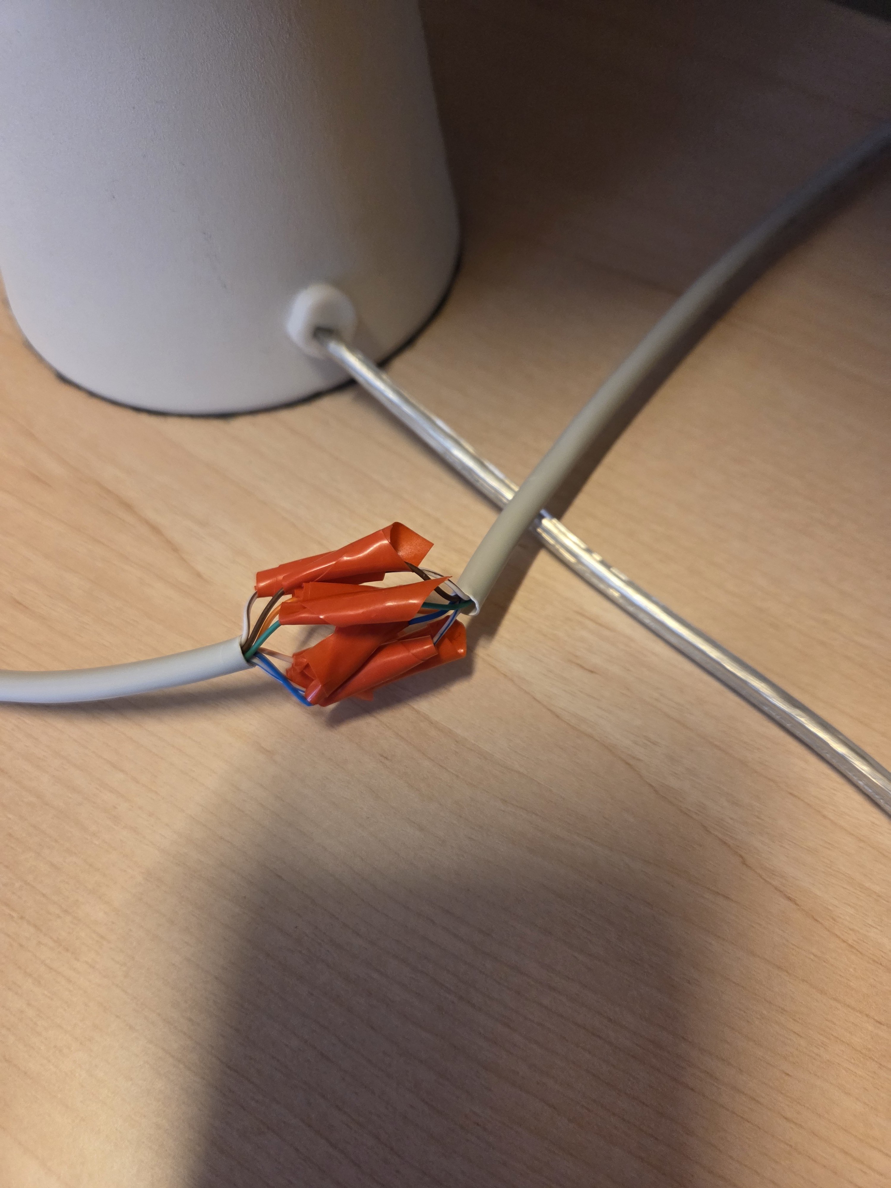

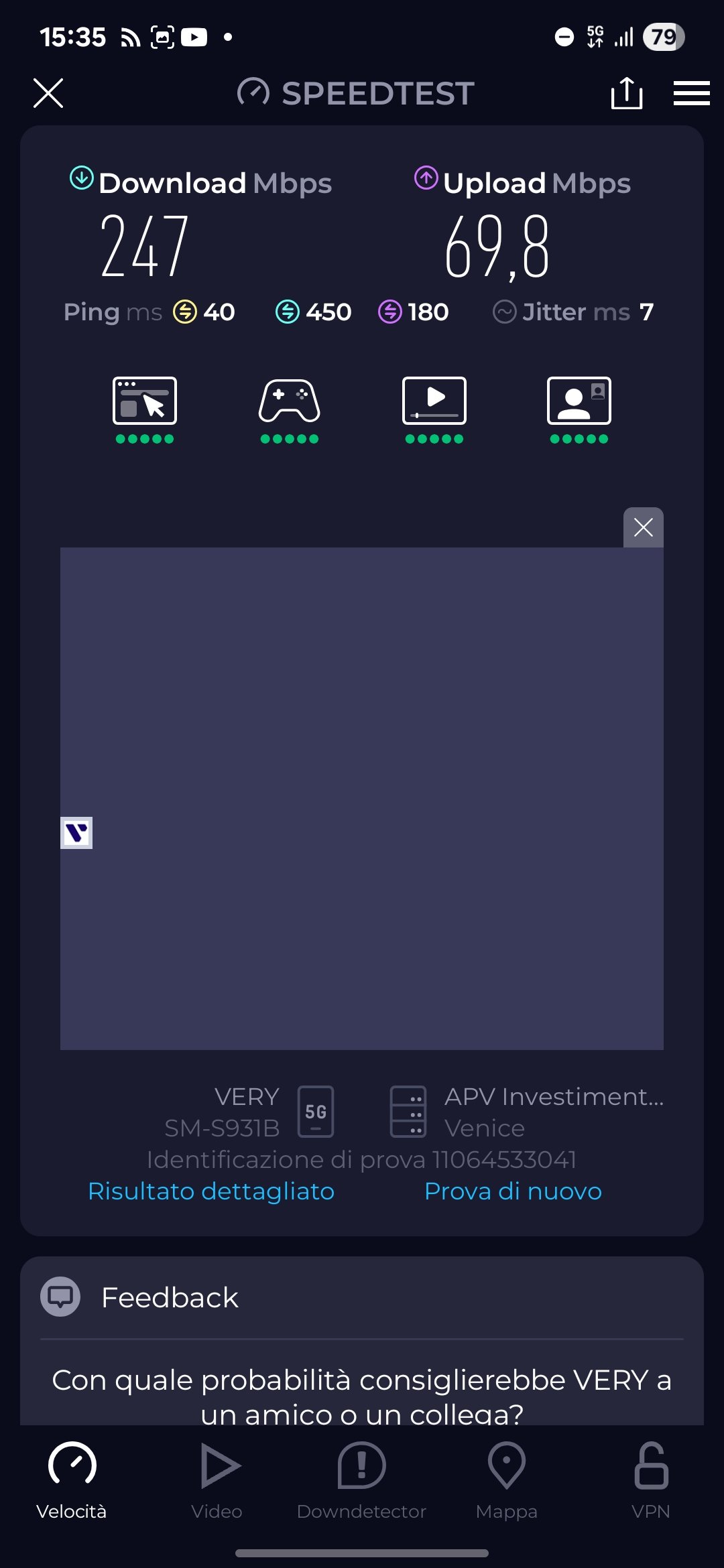

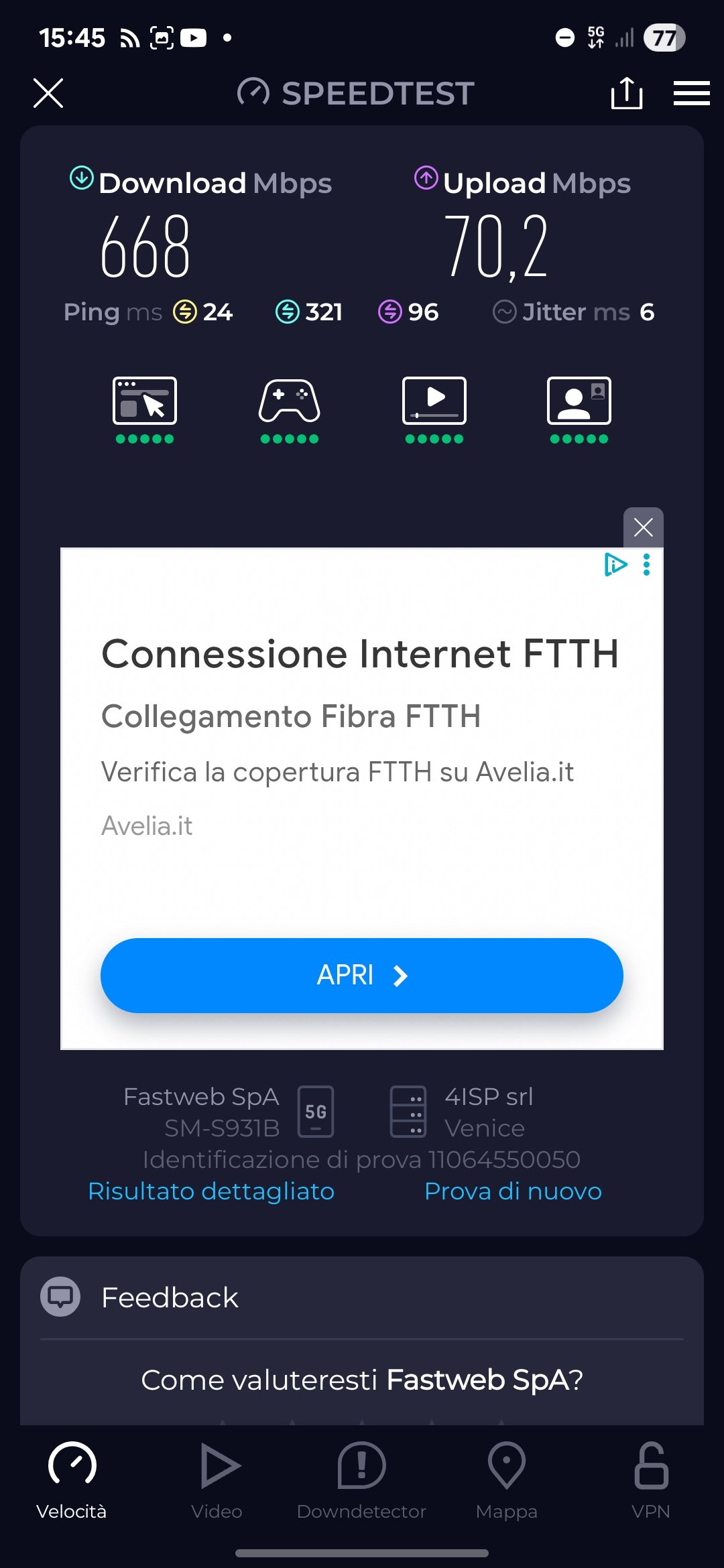

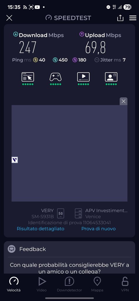

llono documibozu Rekko Camel90 ho appena finito di fare ulteriori prove, nonostante il pr della bts windtre faccia altamente schifo qua il problema non è la bts, bensi' la cpe, test con fastweb (vodafone) da cpe da telefono: very da cpe: very da telefono: come mai? Aggiungo anche che ho dovuto unire 2 cavi ethernet facendo questo capolavoro (è temporaneo), è possibile che sia colpa di sto accrocchio qua che non funzioni come dovrebbe?

Camel90 llono come mai? Ma hai controllato che sia la stessa BTS agganciata? Lo Speed test dallo zte come lo fai, con cavo?
documibozu llono mio dio rifai quell'accrocchio....magari linka ma con milioni di pacchetti ritrasmessi e perdite dati.... P.S. visto che vespaio è venuto fuori con i ponti radio? 😅
llono Camel90 la stessa BTS agganciata? La bts è la stessa Camel90 con cavo? Si, con il cavo, e linka a 2500mbps
