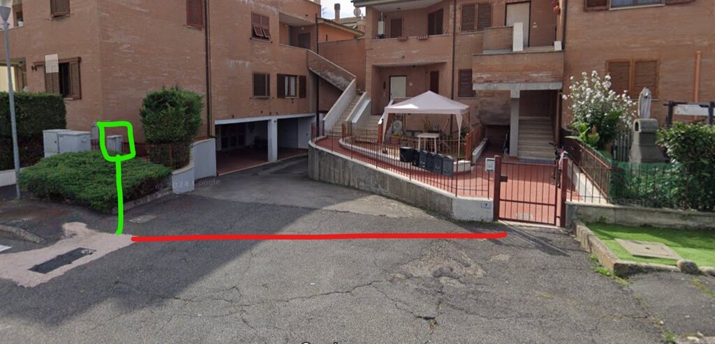

renzomas82 Per carità, però per motivi strutturali dell'abitazione dove sono, sarei obbligato a far passare delle forassiti fino al 3°piano
Sicuro non possa passare in corrugati già presenti? Hai provato ad fare un contratto e far venire i tecnici?
Comunque è disponibile la FWA di OpNet che è una vera FWA senza limiti di traffico e con qualità molto superiore, per esempio se fai una verifica copertura tramite Navigabene hai disponibile FTTH, FWA che ti dicevo e EVDSL. Con questa rosa di scelta la FWA Tim è da pazzi...
Edit: hai il tombino BUL a pochi metri dalla proprietà e dalla chiostrina TIM, per me la risposta è FTTH.... I tecnici intercettano l'ingresso del cavo telefonico (cosa che a giudicare dai segni sull'asfalto hanno già fatto) ed arrivano dentro senza nessun lavoro. Mal che vada entrano dalla rete citofonica
