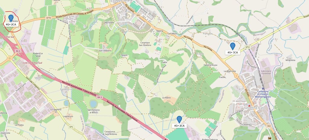

Scaricando la mappa da lteitaly.it, il pallino rosso sopra la scritta CASTELLINA SCALO sono io... il tecnico TIM mi ha detto che il BTS agganciato è quello allo svincolo dell'autopalio cerchiato in rosso, ma in realtà avrei altri due BTS vicino... strano!
