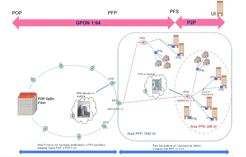

Si chiama PTE (Punto di Terminazione di Edificio) nel caso fosse interno o a muro, PTA (Punto di Terminazione Avanzato) nel caso si trovasse in un pozzetto o su un palo E-distribuzione.
La sua funzione però non cambia, è una semplice scatola di plastica che contiene le fibre in arrivo - terminate in connettori ''femmina'' - e le fibre in uscita.
All'interno non c'è nessuno splitter.

owner552 Io dalle carte che ho letto il piano Italia 1 Giga non è a best effort, ma prevede requisiti minimi da garantire by design anche nelle ore di punta. Quindi la posizione e la suddivisione degli apparati sul territorio contano.
Se conoscessi il funzionamento della rete PON e dell'architettura usata da OpenFiber non dovresti usare GPT per fare scraping di dati presi a casaccio e buttati lì.

owner552 se volete insegnarmi (parola adatta) come è struttura la rete di OF nel piano Italia a 1G, ascolto volentieri.
Ti avevo messo il link nella risposta precedente: https://fibra.click/gpon/#open-fiber.
È uguale a quella creata nei Cluster A&B (area nera).
