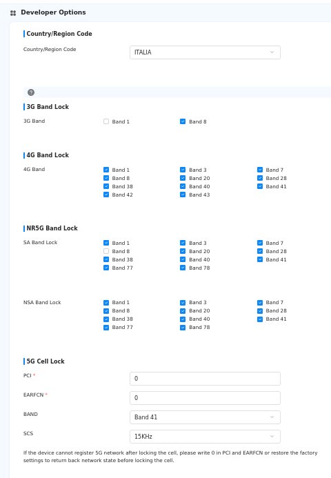

Salve, il router in questione arriva già con la funzione developer, tramite interfaccia per effettuare il cell lock, ho visto che ho a poca distanza una BTS Wind3 e LTE Italy riporta copertura mista 4G/5G con Bande B7 B1 B3 B20, celle 0, 1, 2, 6, 7, 8, 12, 13, 14, 18, 19, 20 e la banda N3 TDD sub-6GHz Inter-site, FDD Passive, DSS.

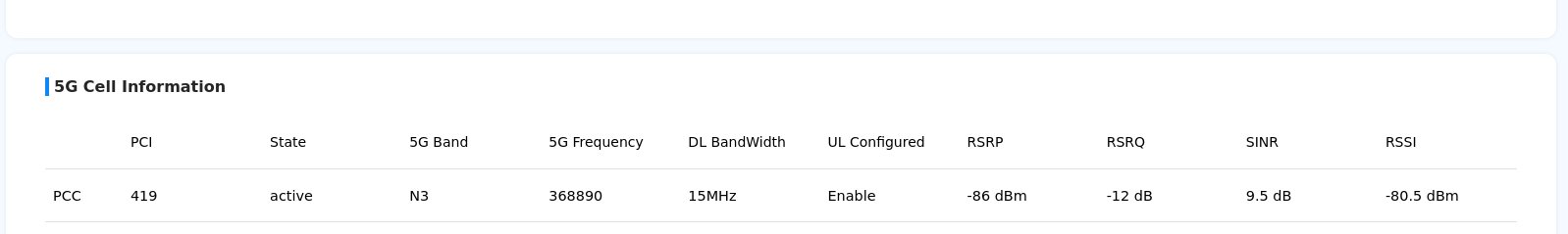

Ho preso dal router stesso i dati del canale usato in 5G, e sullo ZTE, nella sezione 5G Cell Lock ho messo questi datI:
PCI: 419 (la vedo nel monitor ZTE)
EARFCN: 369990 (sempre dal monitor)
Band: ho provato tutte le combinazioni ma aggancia sempre in 4G, cosa dovrei mettere per N3 visto che sul router mi fa inserire valori da 1 alla banda 78 che non ricevo. Non trovo info su Cell Mapper, che riporta solo i canali 4G.
SCS: un valore da 15 a 120 Khz.
Qualche suggerimento per cortesia? Mi pare che non sia necessario usare script, visto che c'e' questa interfaccia, a parte che su MioNonno dovrei trovare un modello compatibile con questo ZTE.
