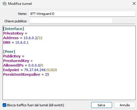

La configurazione generata poi che scarico per il client si presenta quindi così:
Nella configurazione del router è presente la spunta "Accessi Intranet".
Ho provato a vedere se poteva essere un discorso di "AllowsIps", ma facendo dei test e per quello che ho capito ho fatto un buco nell'acqua. Il router di casa è raggiungibile sul 192.168.50.1, non conoscendo bene la maschera e la funzionalità ho semplicemente fatto dei tentativi mettendo il valore e generando configurazioni mettendo il valore negli "AllowsIps" per "Server" e "Client" cercando di creare le possibili combinazioni.
Non ho ottenuto risultati, come i più esperti potranno immaginare.

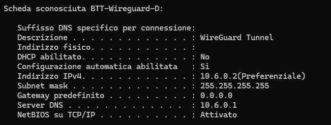

Con in ipconfig /all ottengo questo come configurazione su console:
Da quello che mi sembra di aver capito, le informazioni sono in regola con le configurazioni.
