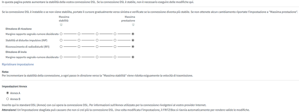

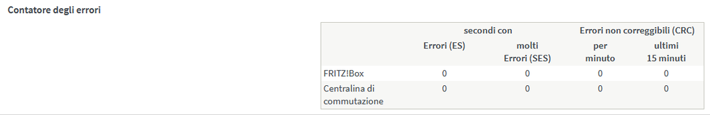

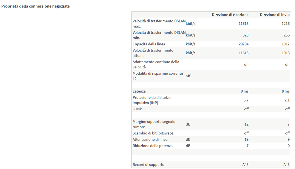

Salve a tutti, parto dal presupposto di essere abbastanza inesperto sulle reti ed i problemi ad esse connesse, volevo esporvi un problema che presento sulla mia linea ADSL 20/2 con TIM. Ho installato circa 3 mesi fa un AVM Fritz!Box 7530 e da allora ho iniziato ad interessarmi maggiormente dei problemi che affliggono la mia linea. Vi posto le informazioni relative alla DSL:

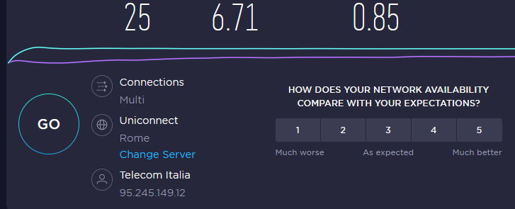

Ed inoltre vi posto anche uno dei tanti speedtest fatti su Ookla:
Sono su rete rigida ad una distanza di 525 m dalla centrale e so già di dover sezionare l'impianto di casa in quanto sono presenti 7/8 prese in casa (inutilizzate ovviamente). I test sono stati effettuati sia LAN, sia Wireless, ma non vi è alcuna differenza. Vi sono ulteriori operazioni che posso effettuare per la configurazione ottimale del modem. Vi ringrazio in anticipo per le risposte!
  • Hai SNRm a 12 dB, dovresti chiamare il 187 e fartelo mettere a 6 dB
  • Il fatto che tu praticamente a 7M mi fa oensare ci sia qualche profilo errato impostato da qualche parte
  • Non so quanto aiuti il sezionamento in ADSL
    Per la portante agganciata a 11615 io direi proprio che è un profilo 10/1 (anzi, dovrebbe essere proprio indicato dal fatto che velocità dslam max è quella del profilo 10mb), l'snr va bene così perché agganci il massimo di quel profilo e non c'è bisogno di fare il sezionamento. Puoi provare a chiamare e chiedere di passare ad un profilo a 20mb
      edofullo Ho già chiamato il 187 ed ho richiesto il profilo i141 per SNR a 6 dB, ma al primo riavvio si è rimpostata a 12dB. Posso aggiungere che anche successivamente al cambio di profilo non ho assistito ad alcuna differenza sui dati DSL.
      Valehz Mi hanno detto i tecnici della telecom che il profilo è quello a 20 mb, non so quanto possa fidarmi. Come potrei controllare che il mio profilo sia effettivamente quello a 10 mb?
        ChristianCanale Come potrei controllare che il mio profilo sia effettivamente quello a 10 mb?
        Velocità di trasferimento DSLAM max. -> Direzione di ricezione
        vedi 11616, 10 mega.

          ChristianCanale il profilo è adattativo, ti da il massimo possibile quindi è perfettamente plausibile un allineamento a 10 o 11M. Probabilmente hai il profilo i177 o i181.
