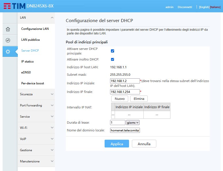

                  loca66 sai se è possibile cambiare i server dns all'interno dell interfaccia del modem? Perché non trovo i classici spazi "dns primario" e "dns secondario" da riempire.

                      loca66 Se posto uno screen di quello che vedo in http://192.168.1.1, potresti aiutarmi a settare i server DNS?
                      confrontando con questo screen trovato online, noto che nella stessa sezione delle mie impostazioni mancano completamente i campi per DNS primario e DNS secondario.

                        Dario-D potresti aiutarmi a settare i server DNS?
                        Come ti avevo indicato, da una release ad un altra potrebbero cambiare le possibilità di configurazione.
                        Hanno già cambiato diverse versioni per sistemare problemi di gioventù.
                        In questo momento non ho a portata di mano un router di questo fornitore.
                        Appena mi capita cerco di vedere, ma credo che hai postato un'immagine dell'ultima versione.
