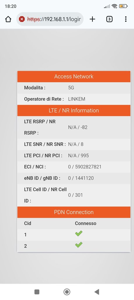

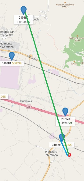

Sandrinho84 non capisco però come mai avendo quella con la linea blu più vicino non l'aggacia
Perchè non ha n78 ma solo n3. Potresti provare con 310128 che ha n78, anche se essendo così vicina te la dovrebbe agganciare da solo, magari non punta verso di te (conoscendoli potrebbe essere orientata per coprire l'autostrada), oppure copre poco (a quanto ho visto 310190 è in alto e quindi è abbastanza dominante sulla zona)...
Sandrinho84 Per capire invece qual'è la BTS alla quale mi agganciavo prima visto che Opnet non si trova su LteItaly? (la bts 1245228)
Dovresti fare delle foto a quella che pensi che sia, così vediamo se ci sono apparati OpNet, però potrebbero anche averla spenta
