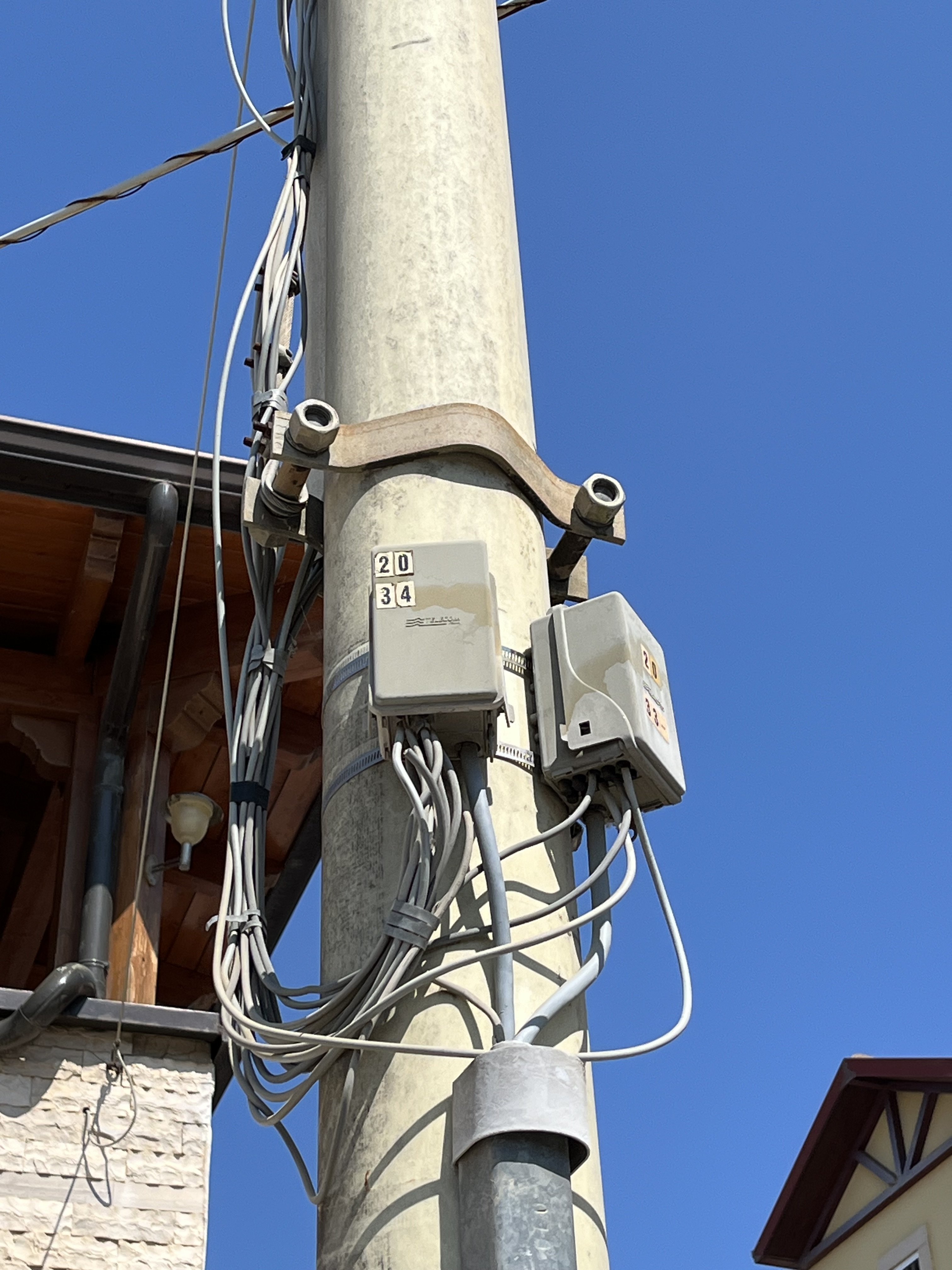

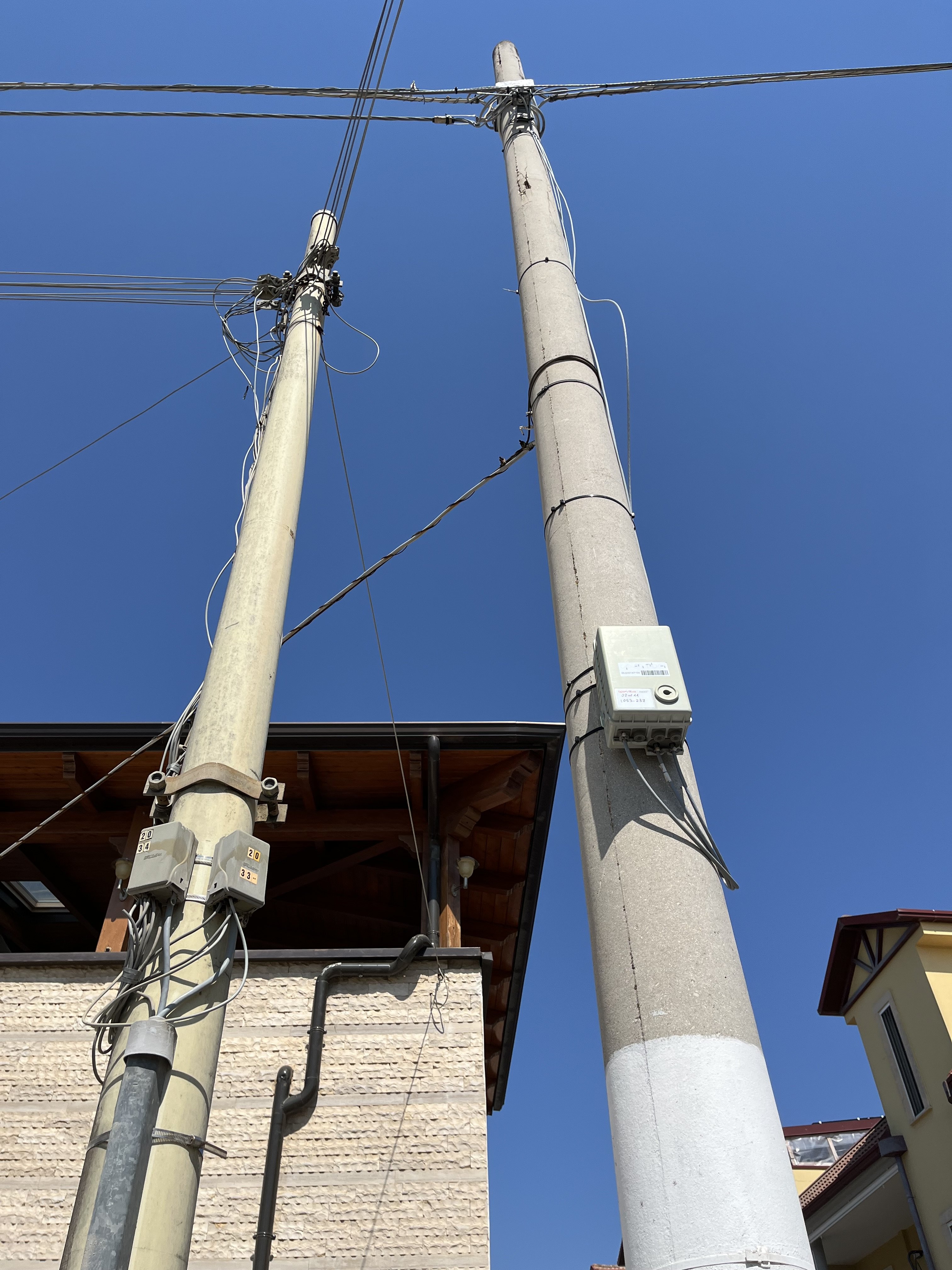

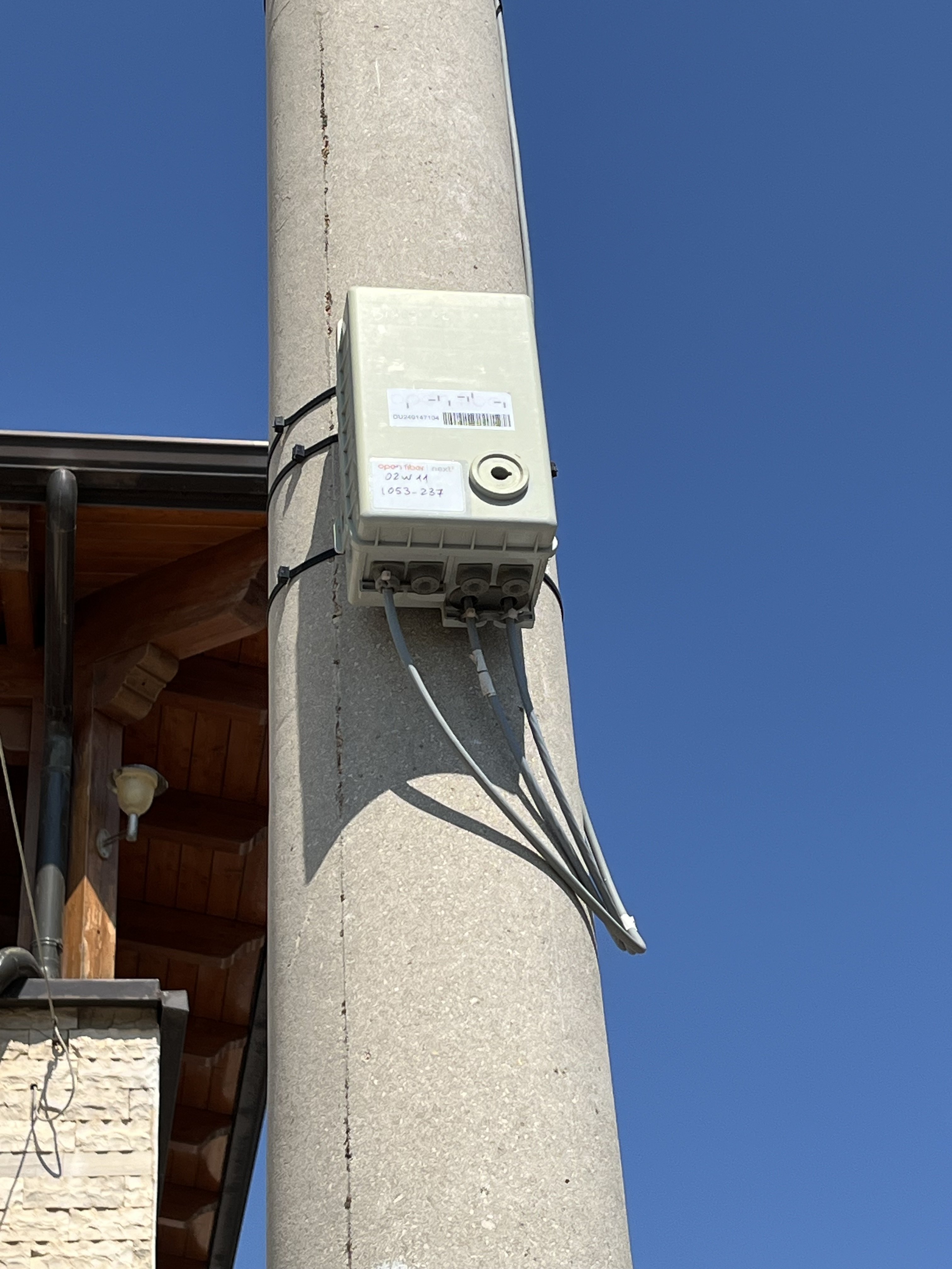

pierreleroi sono pali di tim ex telecom o almeno credo visto che il primo allaccio l’ho fatto con loro
non sono più tim o ex telecozz... sono Fibercop.
rete Fibercop (ex tim) e rete OpenFiber non possono andare insieme, ovvero:
OpenFiber NON usa i cavidotti Fibercop, e Fibercop NON usa i cavidotti OpenFiber.

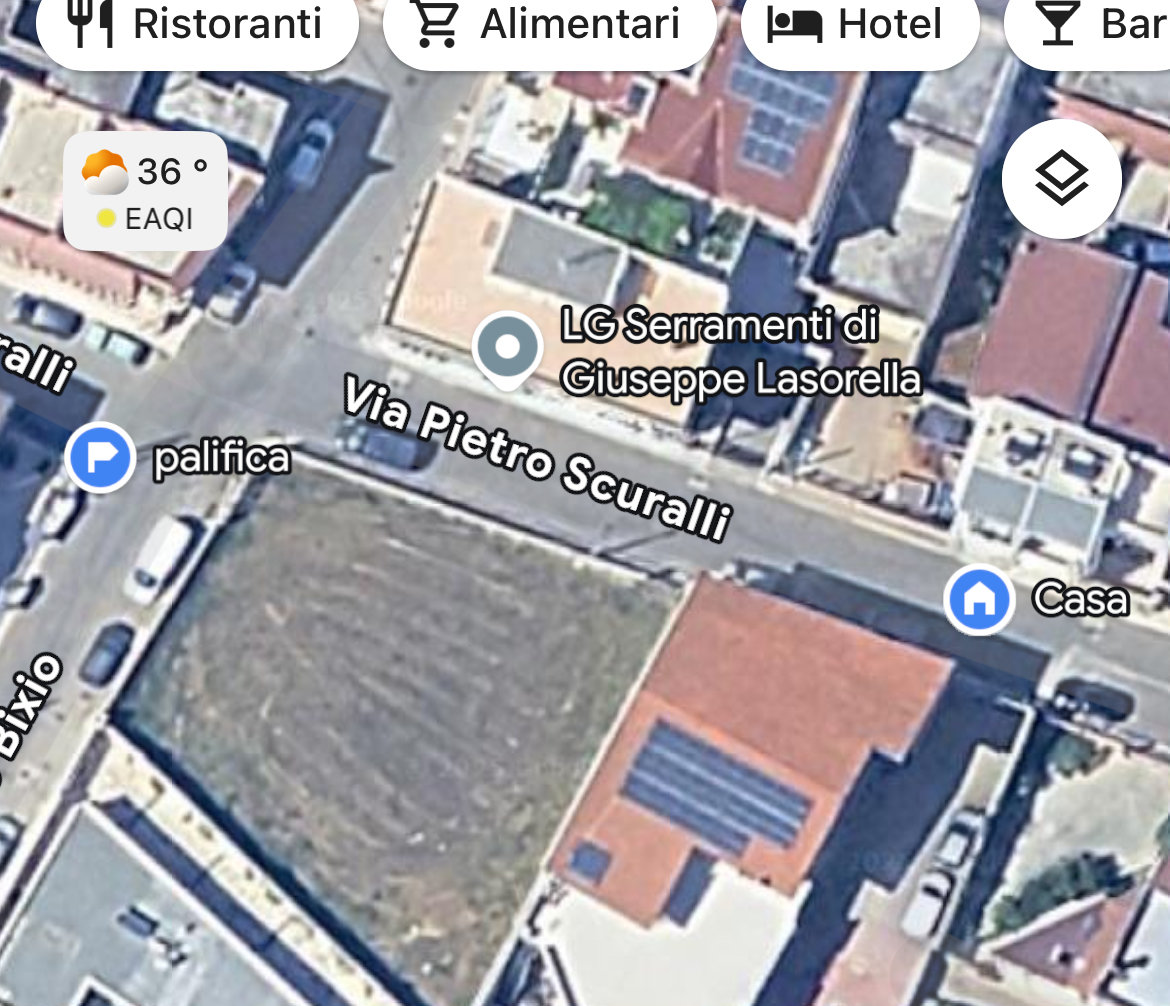

- i civici della tua strada sono sotto piano Italia 1 Giga
- il tuo civico è scoperto, in quanto non censito.
Ergo: nessuno ti passa il cavo, finché non verrà stilata una nuova procedura per la copertura ed il tuo civico verrà inserito in tale piano. quelli attuali NON serviranno il tuo civico.
ora, scusa la cruda realtà, ma in 10 risposte, praticamente hai continuato a chiedere come fare, e per farlo capire c'è solo questo modo.
