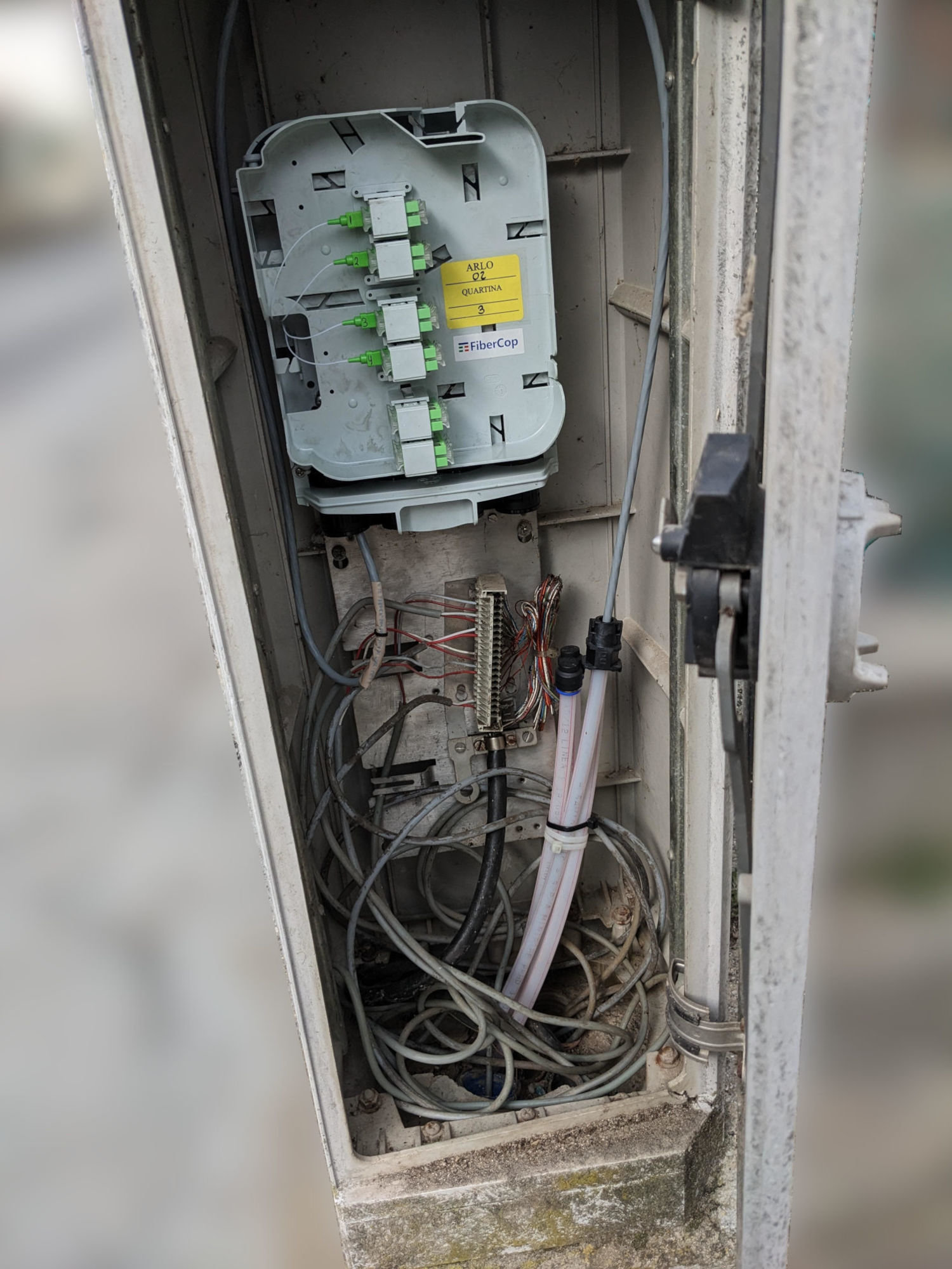

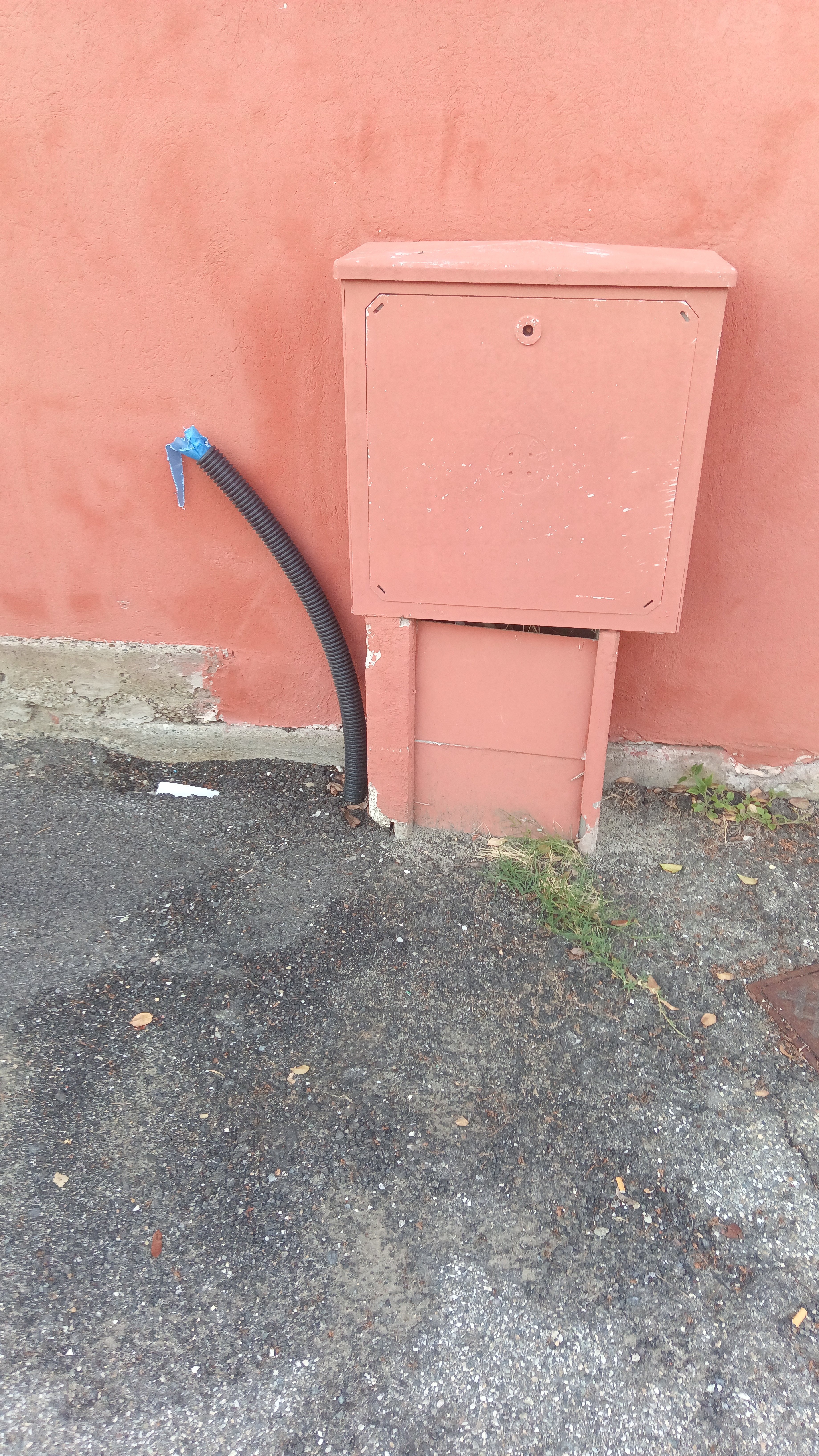

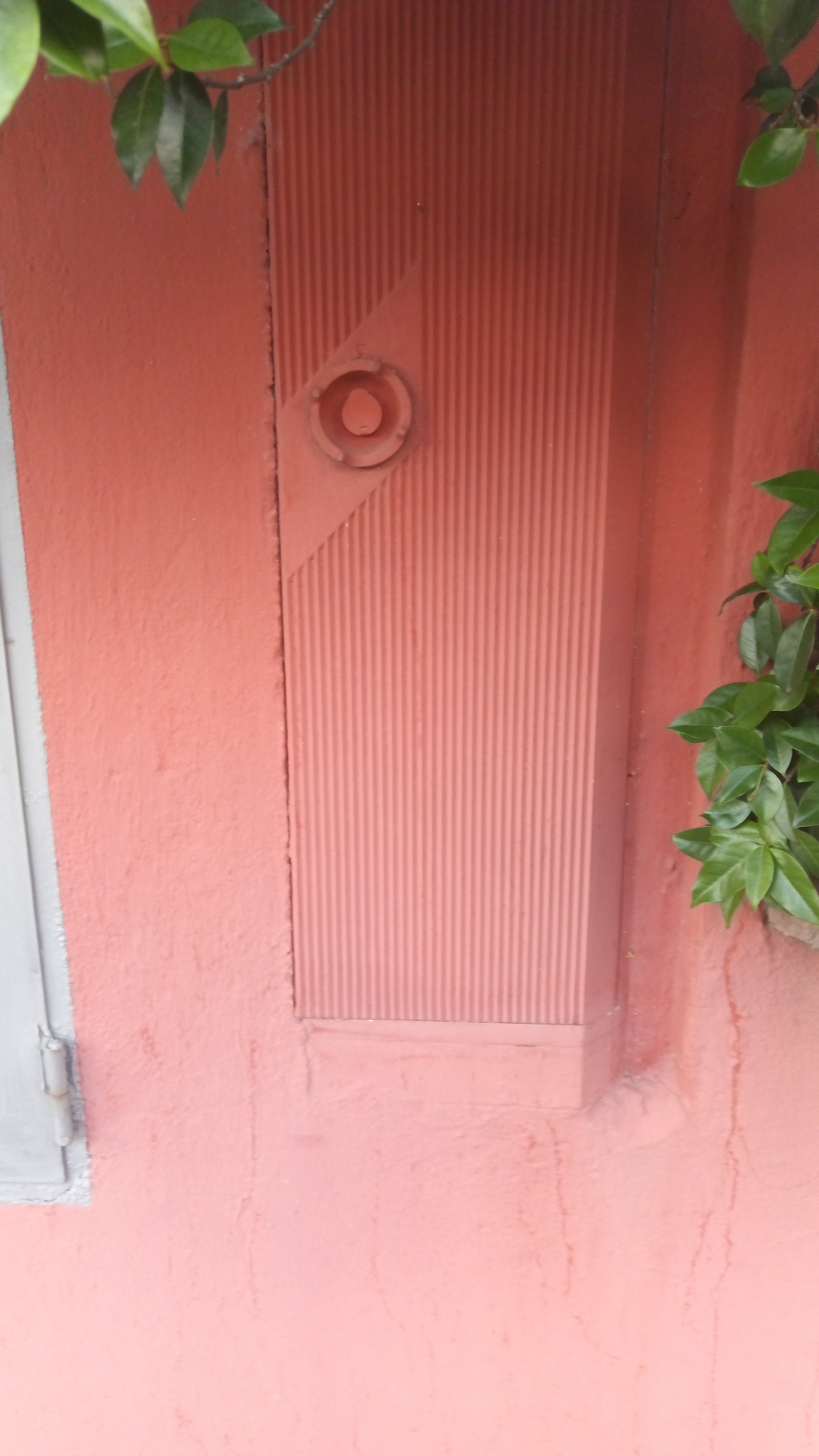

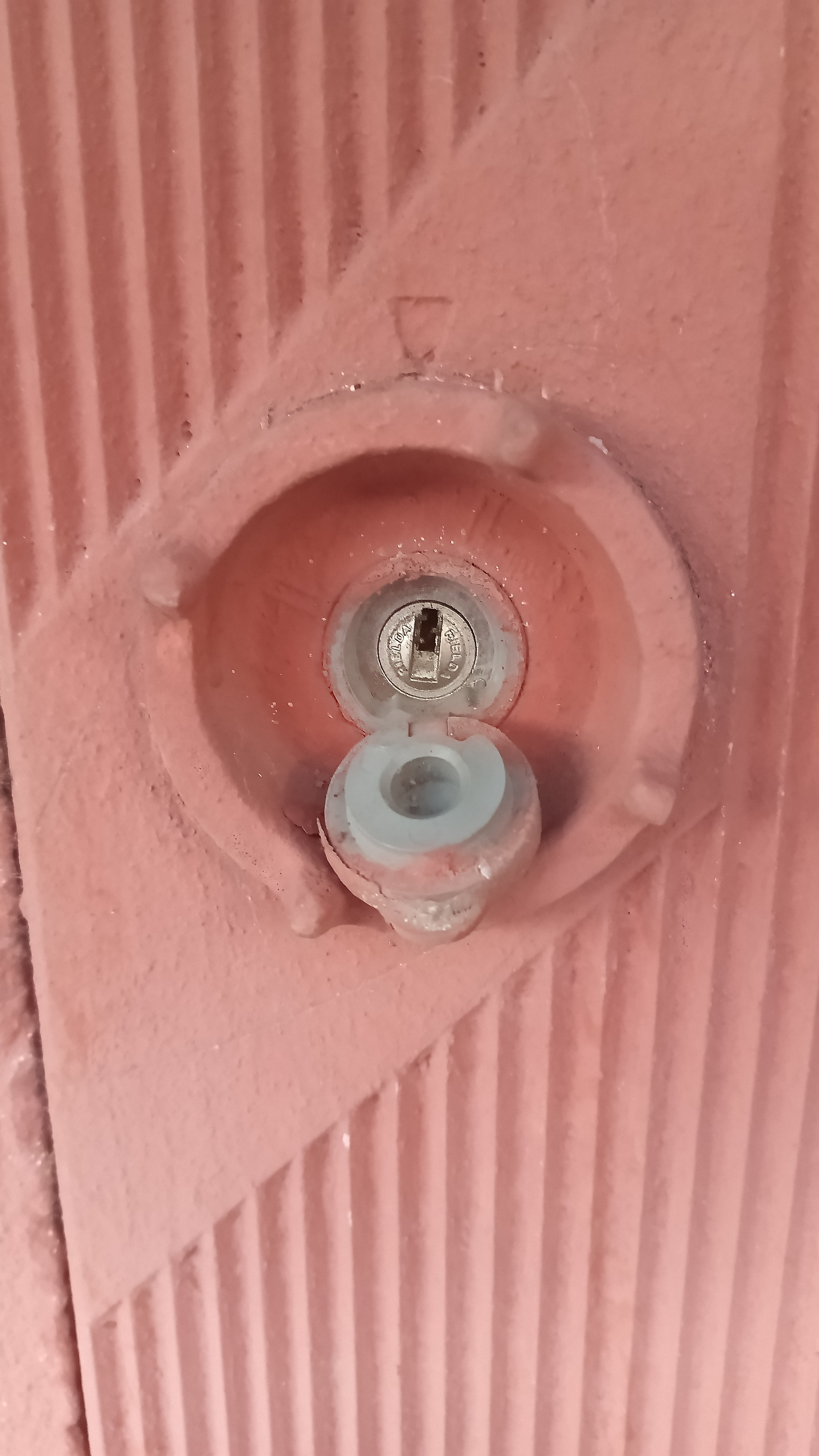

Ti metto di nuovo le foto di come potrebbe essere un distributore rame: segui il cavo telefonico da dentro casa tua fino a fuori e vedi dove va a finire
Premi per mostrare
Premi per nascondere
Per la FTTH devi controllare se il tuo distributore rame ha anche il distributore ottico.
