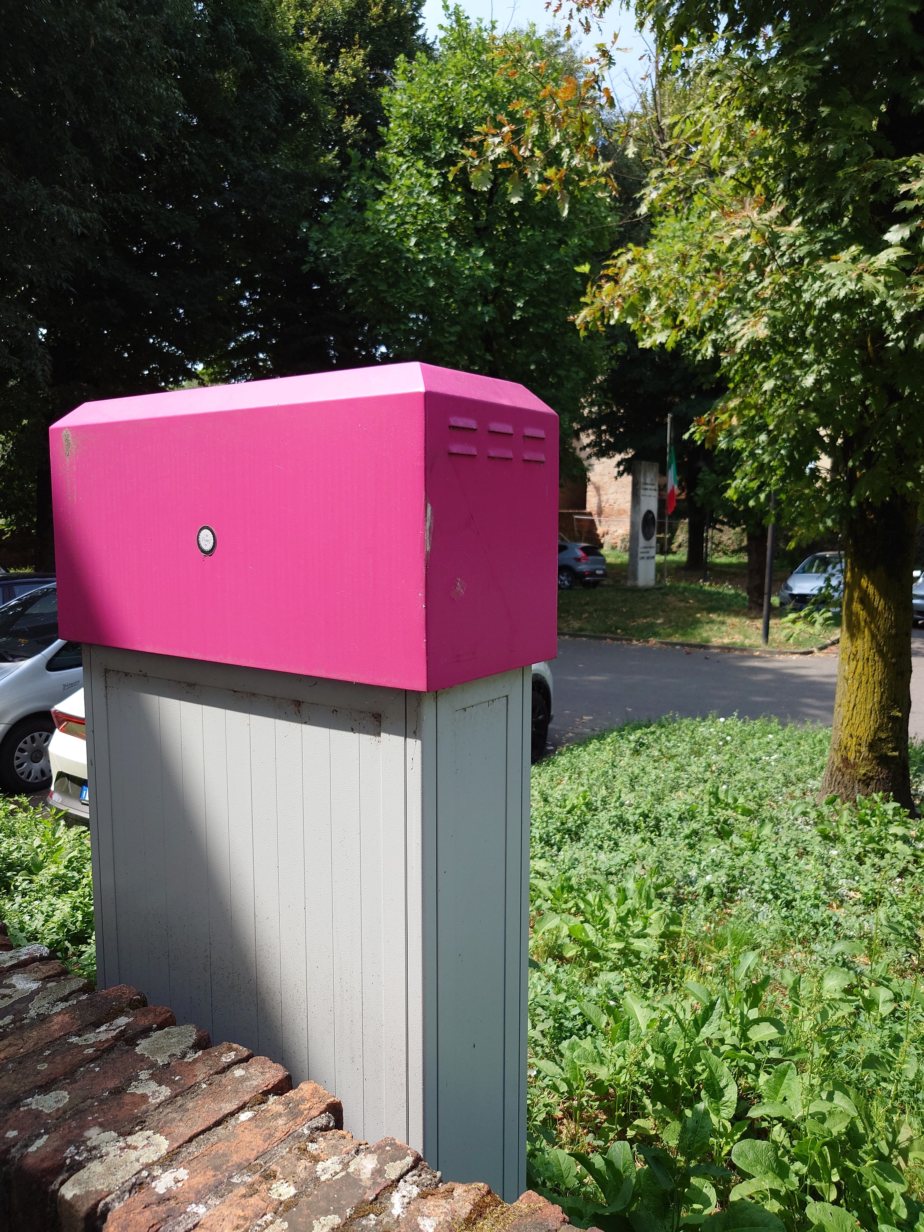

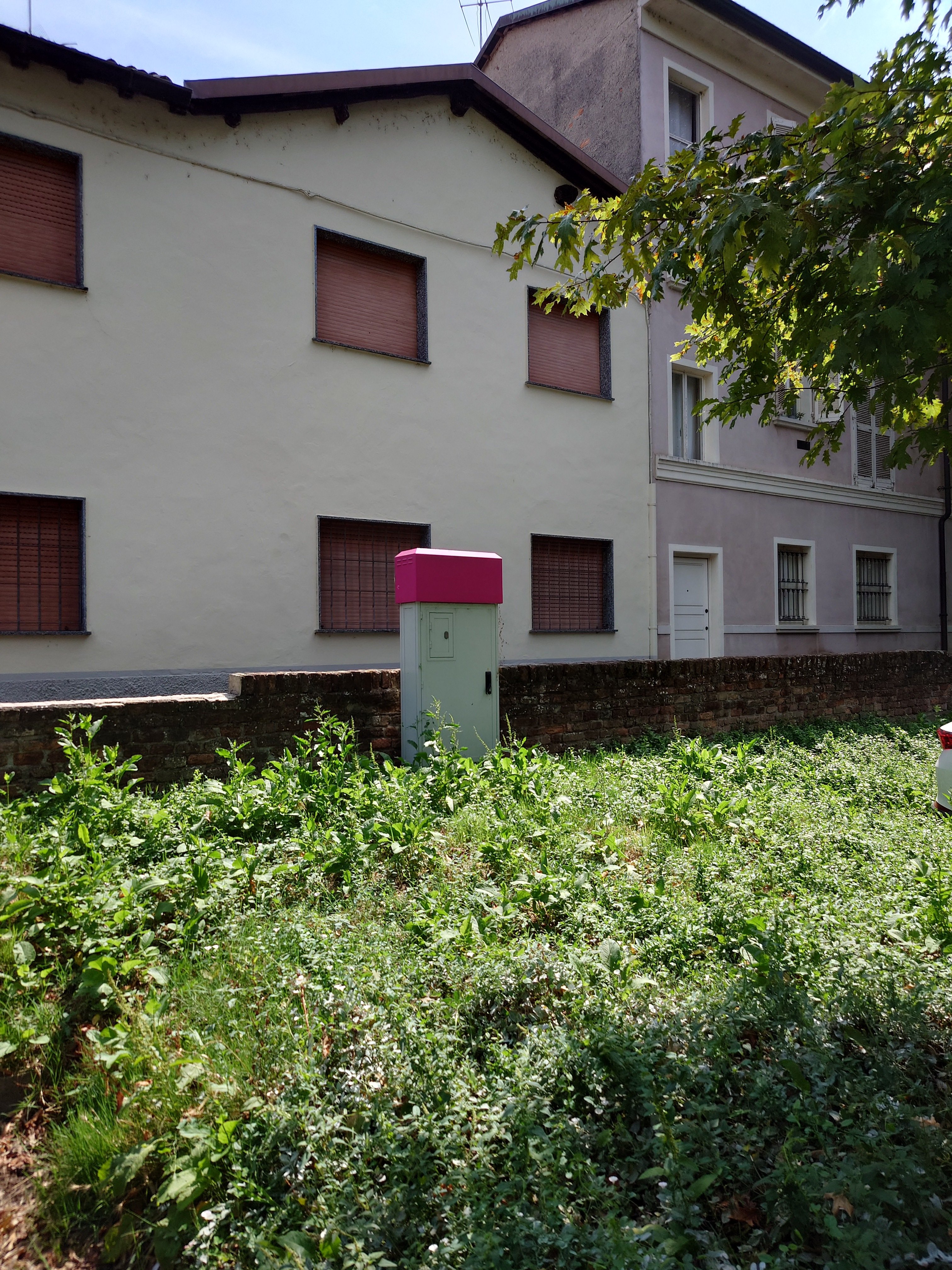

Lorenzo1635 SkyNut Non devi sbatterti molto: sono in prossimità delle centrali Telecom per fare VULA solitamente
Articiok Lorenzo1635 questa non è proprio vicina. La centrale Telecom è sotto al campanile mentre l’armadio intred è in piazza Amigoni.
