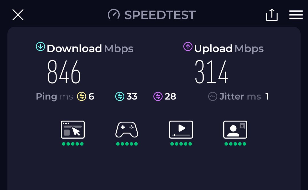

duka68 tu dici che questo cudy non può fornire una uscita di segnale da 2500
Se è un AX 3000, il che significa che arriva a 3000Mbps teorici sommando le velocità teoriche di 2,4Ghz + 5Ghz come puoi pretendere che in 5Ghz possa arrivare a saturare i 2500/1000?
Da specifiche del suddetto Cudy M3000 in 5Ghz può fare un massimo di 2402 Mbps teorico, in più è un 2x2.
Se già solo a livello teorico siamo sotto i 2500Mbps massimi per la tua connessione (sto ragionando con numeri pieni, senza considerare gli overhead di rete GPON e PPPoE) come puoi pretendere che, considerando tutti gli overhead di rete ed il degrado delle onde radio, si possa saturare tutta la banda con tale dispositivo?
duka68 Come ad esempio cellulari con wifi 6 o 7?
Essere WIFI 6 o 7 non cambia nulla se non vai a considerare le altre caratteristiche radio del dispositivo.
Magari è un WIFI 7 che però NON supporta nè i 320Mhz nè la 6Ghz nè una modulazione maggiore e quindi della dicitura WIFI 7 ci resta solo il nome.
Stiamo praticamente discutendo del nulla se l'interlocutore non comprende quello che si sta dicendo, è come se a me iniziassero a parlare di economia della quale non capisco nulla.
Altrimenti compra pure quel Cudy M3000, tanto costa 50€, e vedi tu stesso se riesci a raggiungere tali velocità.
Magari otterrai qualcosa in più rispetto ad ora, forse, ma non otterrai mai il risultato da te desiderato, almeno in WiFi.
