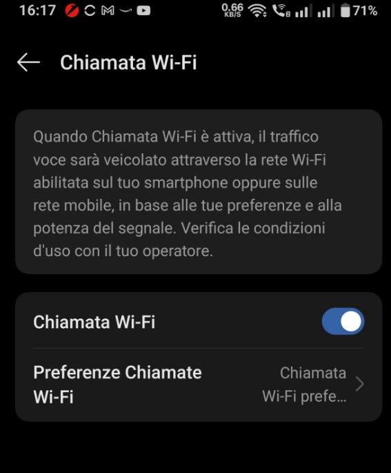

digitalboy domanda: a questo menu arrivi? ed io sono quasi sicuro che sul OPN4 debba funzionare in quanto funziona su un vetusto 8T ed anche sul mio OP12
