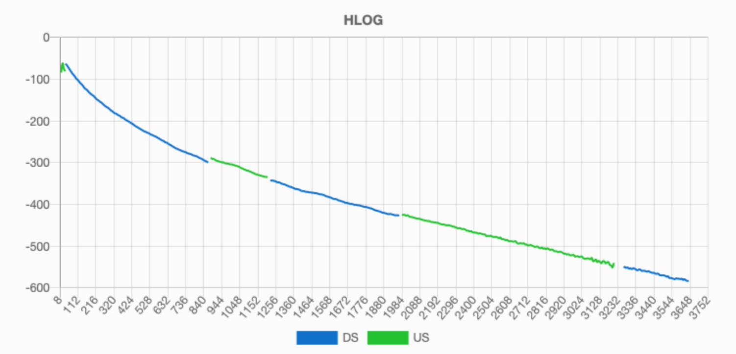

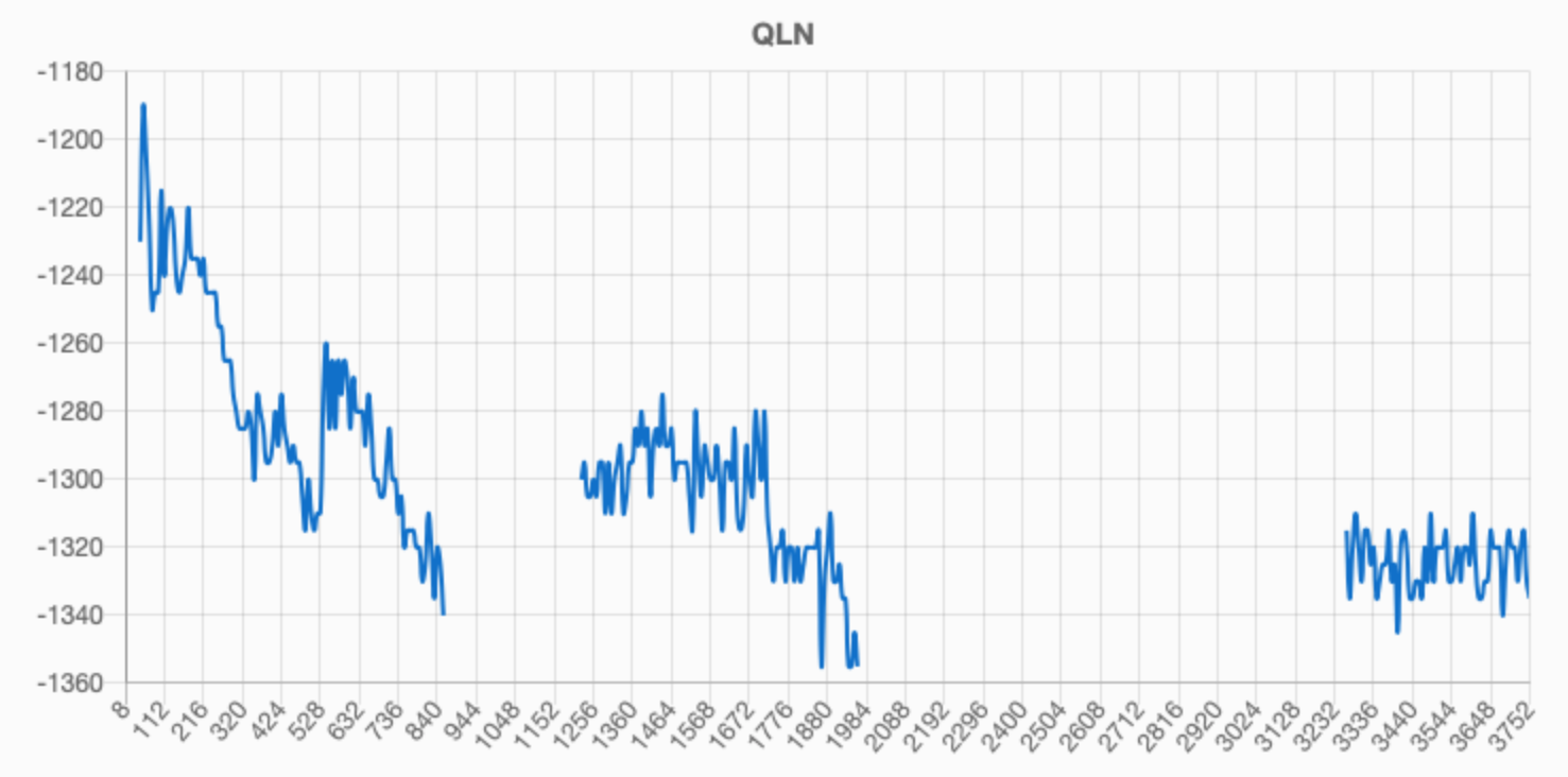

Hadx MatteoMorbidelli No nessun miglioramento dal 35b. Genera anche i grafici Hlog e qln come spiegato sulla wiki. itreb Ottima linea per la distanza.
