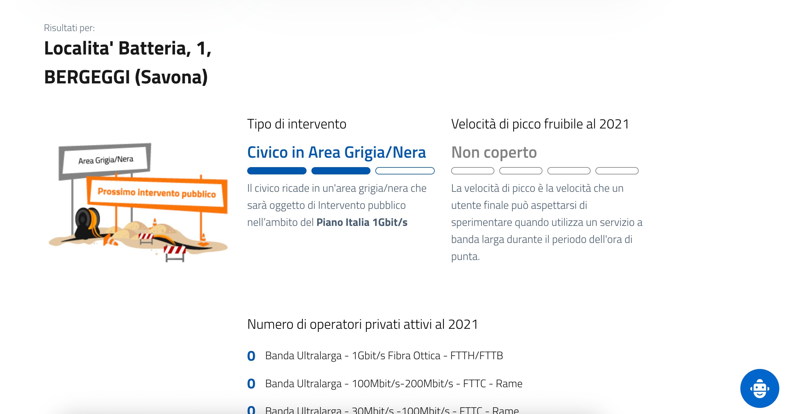

buongiorno, parlo a nome di mio zio. volevo capire se verrà coperto in fwa o in ffth. la zona è bergeggi località batteria civico 1. grazie milleeee a tutti

      lollo30 Come già indicato da Giuseppe il tuo civico è parte del Piano Italia 1G, attualmente indicato come esistente. Non è ancora stata ultimata la copertura relativa al piano.
      Lato VDSL a 1.6km la vedo dura, il rischio di KO (oltre che performance infime è veramente altissimo). In compenso hai una BTS EOLO a meno di 1km che, visibilità permettendo, potrebbe permetterti di accedere anche al profilo 300M.

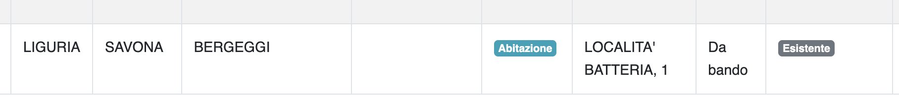

            lollo30 la sua interfaccia da informazioni sul walk-in, credo sia una roba non disponibile al pubblico
              DECKEU walk-in
              handymenny.github.io/mappaturaInfratel

                mitch_el a me da NERO VHCN FWA. cosa è?

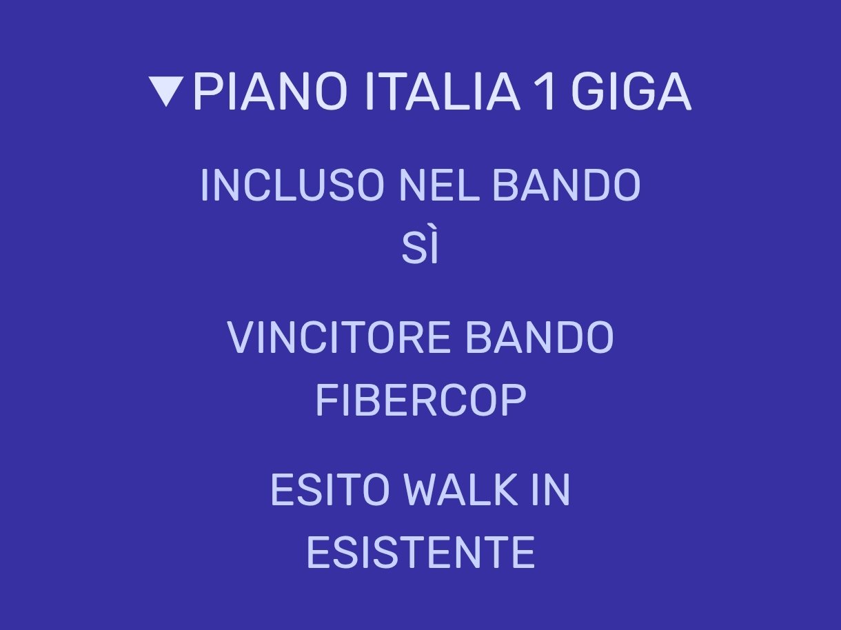

                  lollo30
                  Significa civico nero coperto da una fwa di ultima generazione, ma poi è stato ritrattato in bianco.
                  In ogni caso a te interessa solo questa parte, che è attuale:
                  • lollo30 ha risposto a questo messaggio

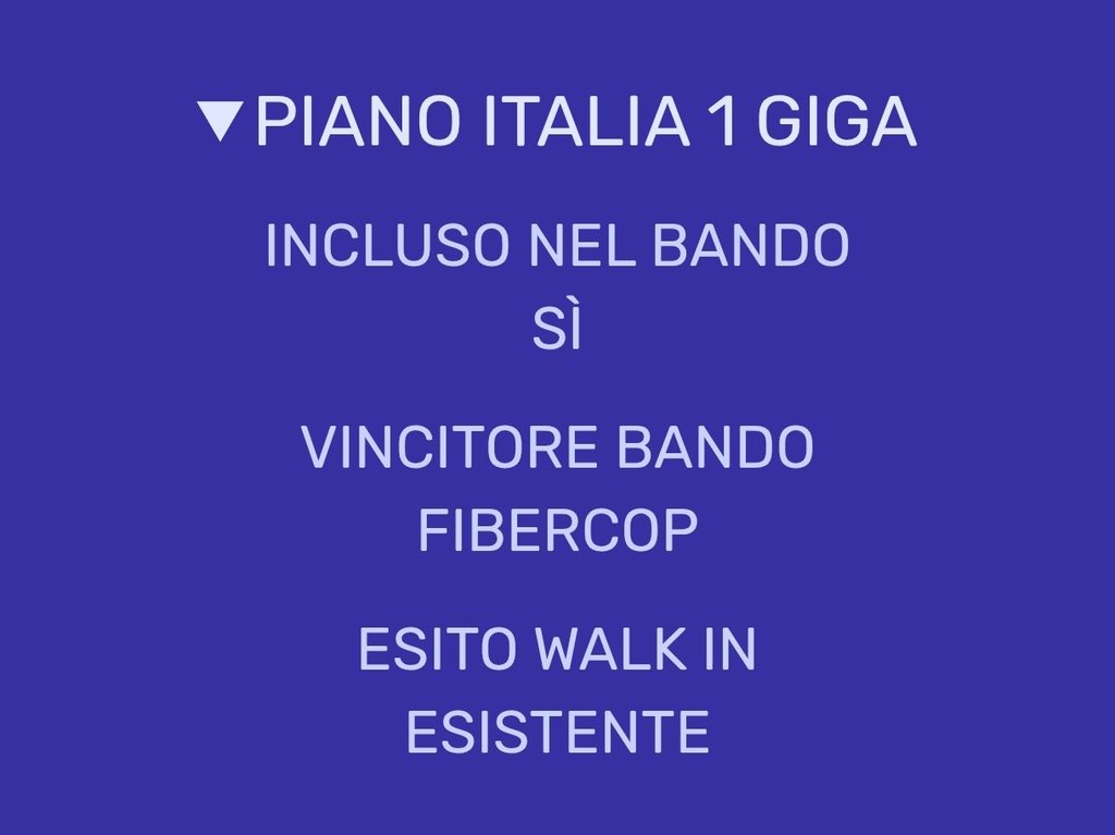

                      Dà Piano Italia 1G, in realtà non si può vedere se sarà in FWA 1Gbps o FTTH.
                      Nella maggioranza FTTH, ma bisogna attendere i lavori per scoprirlo.
                      Comunque la copertura va per civico a civico e le consultazioni non sempre sono esattissime.
                      L'unica cosa certa da lì è se sei sotto PI1G o no, per il resto ogni situazione va presa e analizzata in modo a sé stante.
