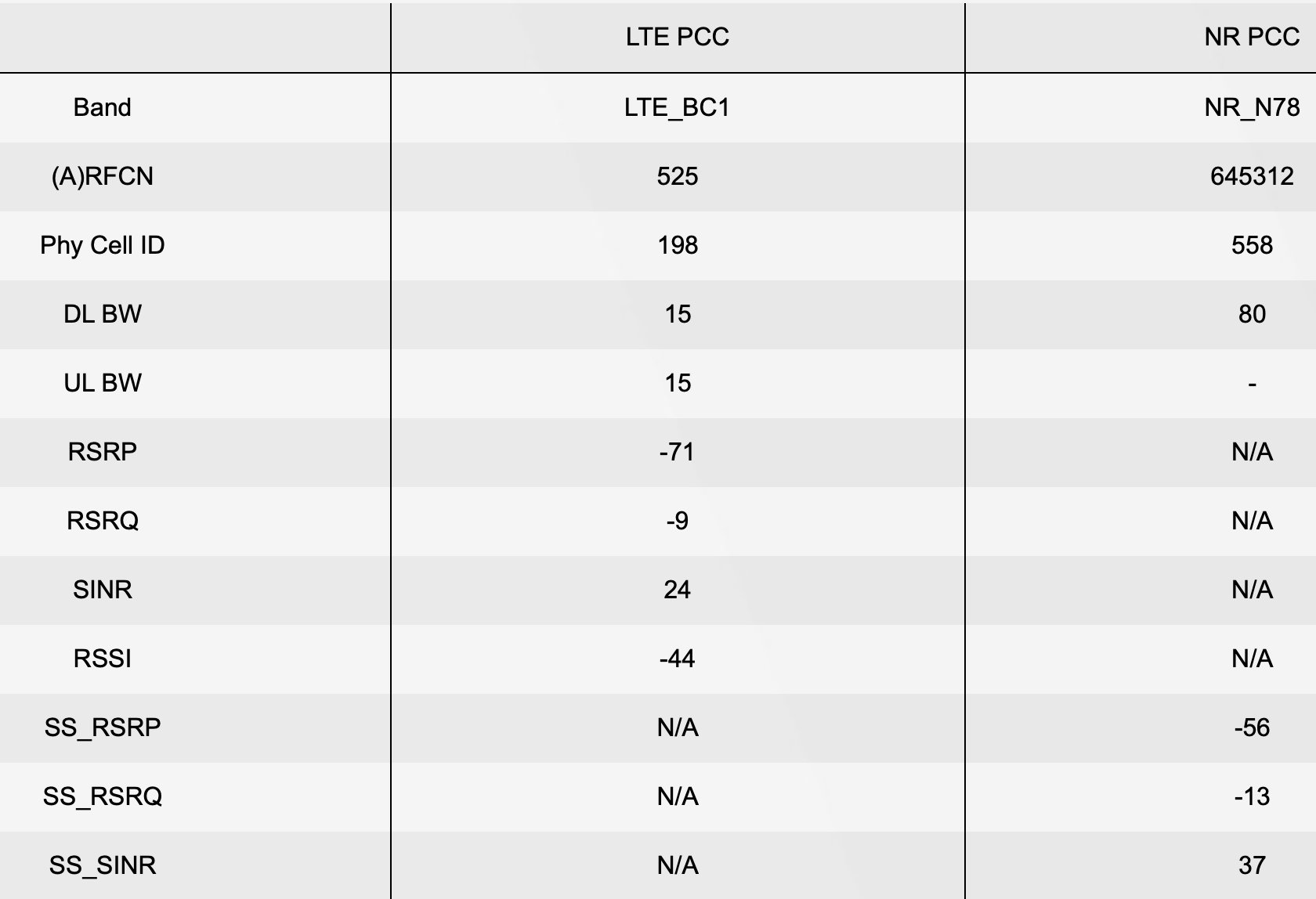

la possibilità della eSIM mi intrippa non poco, attualmente ho una Zyxel nr7101 della quale sono molto soddisfatto. Mi trovo a 1 km dalla BTS, senza ostacoli, e questi sono i valori ottenuti:
Visto che la Mikrotik ha un guadagno di 16dBi, c'è il rischio di peggiorare la situazione? Lo chiedo perché leggevo di qualcuno che sconsigliava le CPE ad alto guadagno in situazioni "ottimali"
