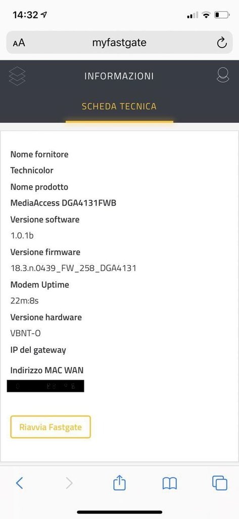

        Fatto. Io ho notato che ogni volta che si disconnette la voce modem uptime si resetta.
        Fa così anche per te?
        • od1n0 ha risposto a questo messaggio
          UmbertoBettoni probabilmetne quella voce e' l'uptime della connessione vdsl quando si disconnette torna a 0. Stacca il doppino e riattacalo e dovrebbe riazzerarsi.
          Kingfusko Niente da fare, in due ore si è già scollegato almeno 3 volte ( quelle che ho potuto notare ).
            UmbertoBettoni allora ho notato 2 cose . Prima si é scollegato ma l uptime non si é azzerato mentre ieri quando si e scillegato alla mezza si é azzerato . Poi l ip dalle informazioni a volte compare e a voltr come nel tuo caso non compare ...

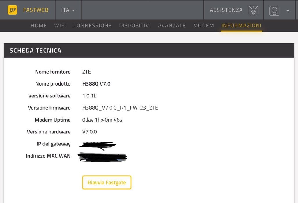

              Kingfusko Oggi è venuto nuovamente il tecnico esterno e disperato mi ha sostituito il modem. Ora è un fastgate ma prodotto da Zyxel. Ti dirò se così si risolve.
                dovrebbe essere zte il produttore non zyxel.
                  od1n0 Scusa mi ricordavo male, l'ho letto velocemente sull'etichetta della scatola

                        Al momento, da quando mi hanno sostituito il modem non ho più avuto disconnessioni.
                          UmbertoBettoni sai che pure a me è venuto il dubbio che fosse quello ... infatti chiederò il cambio
