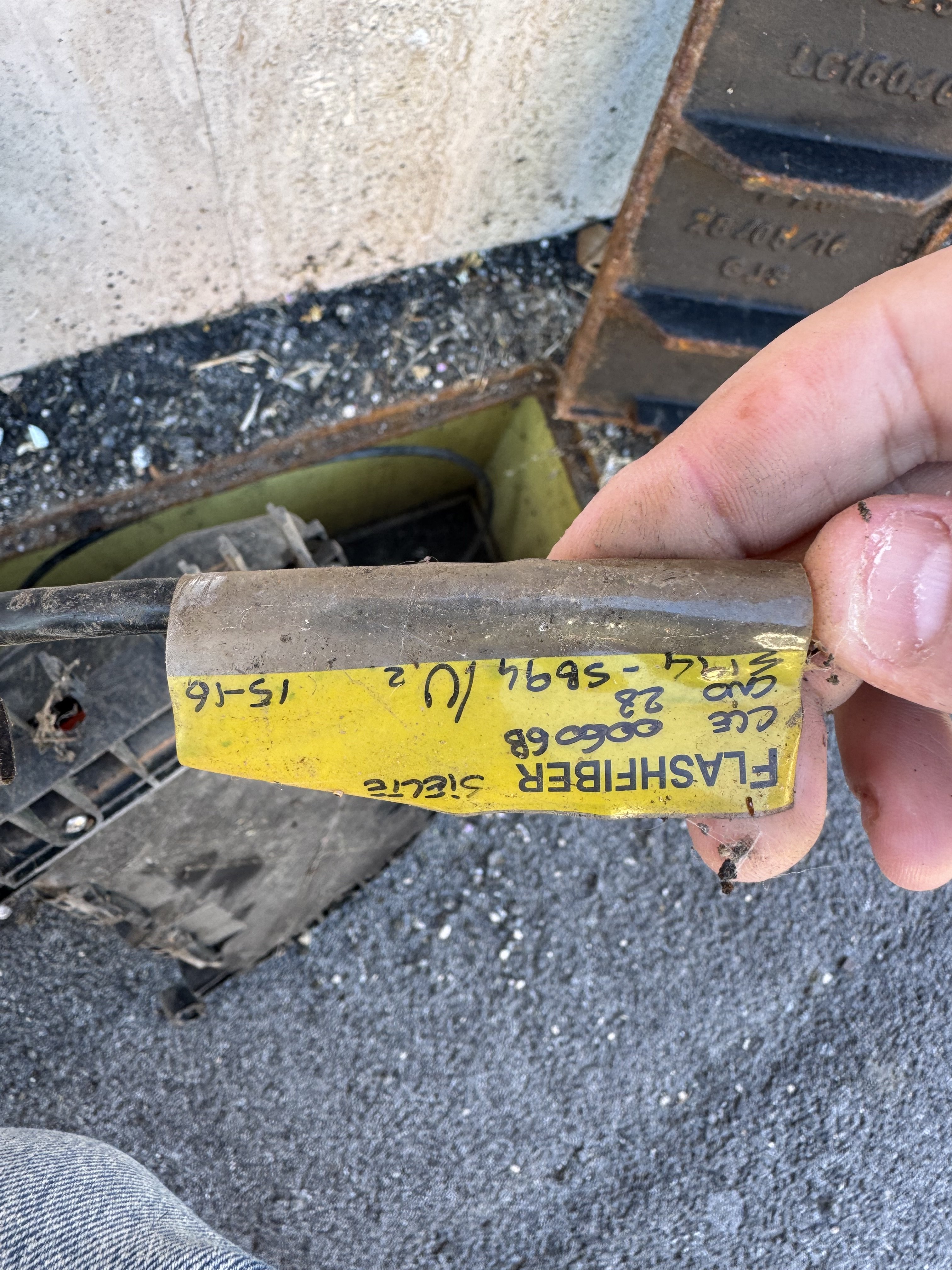

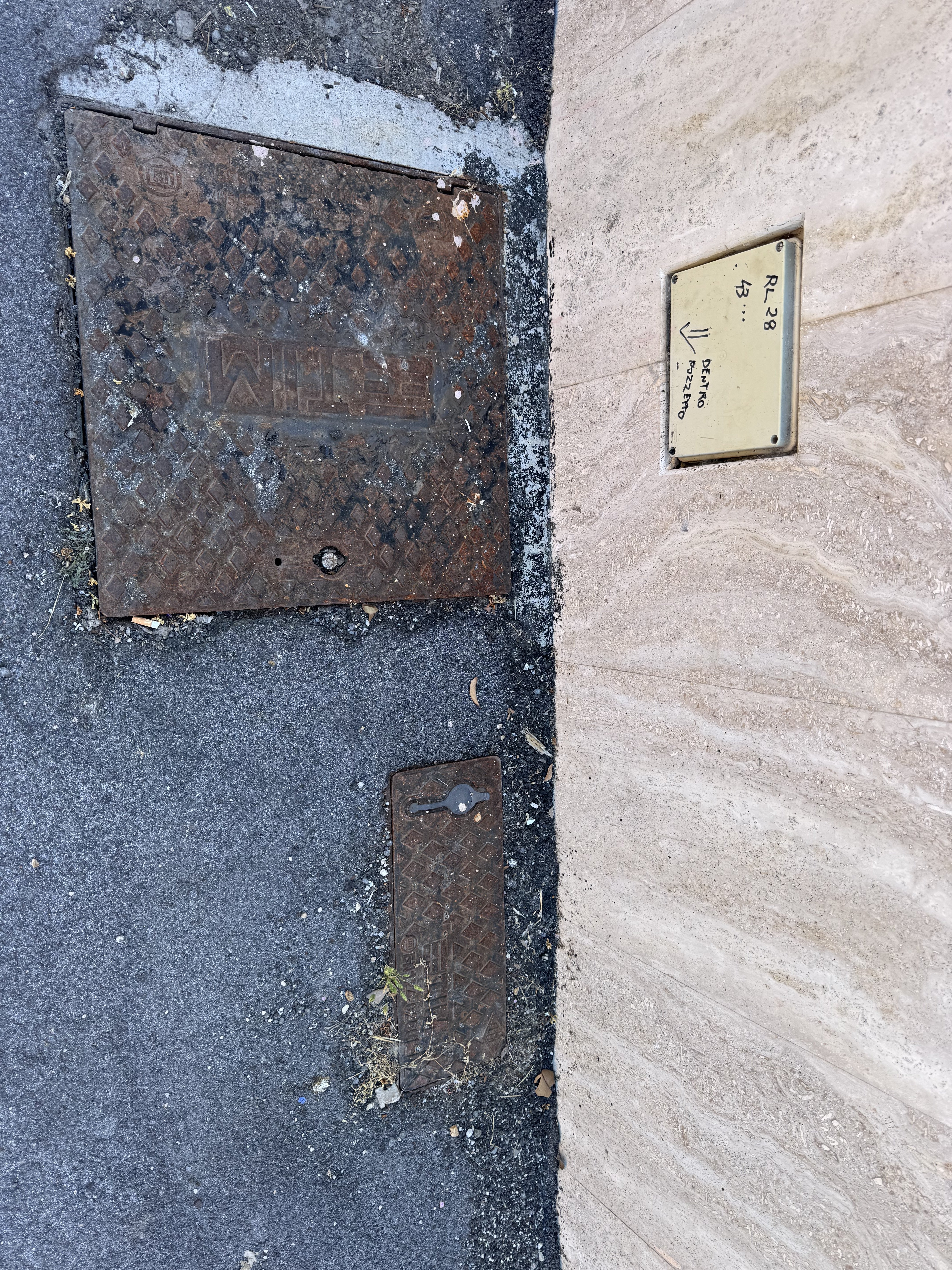

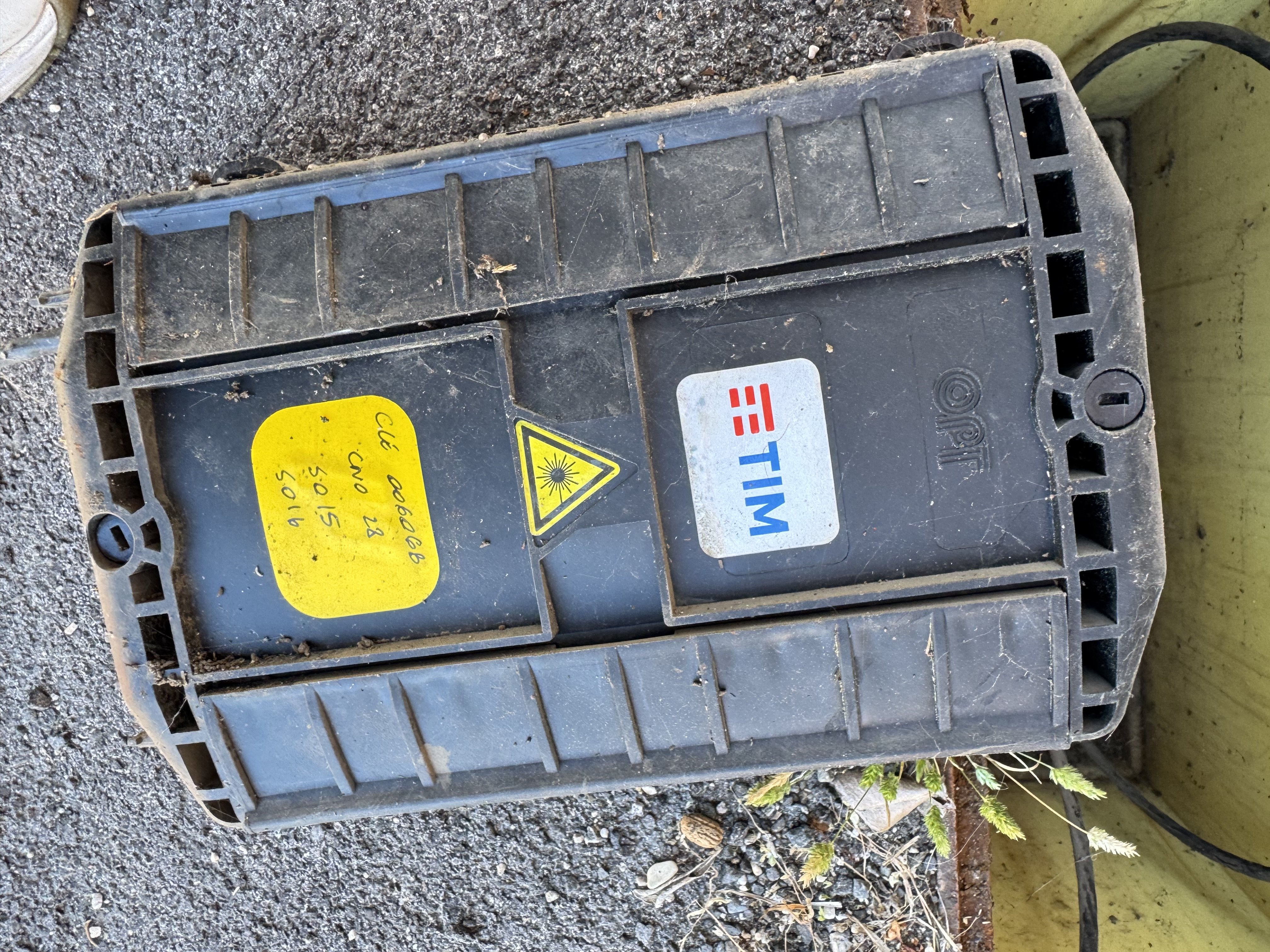

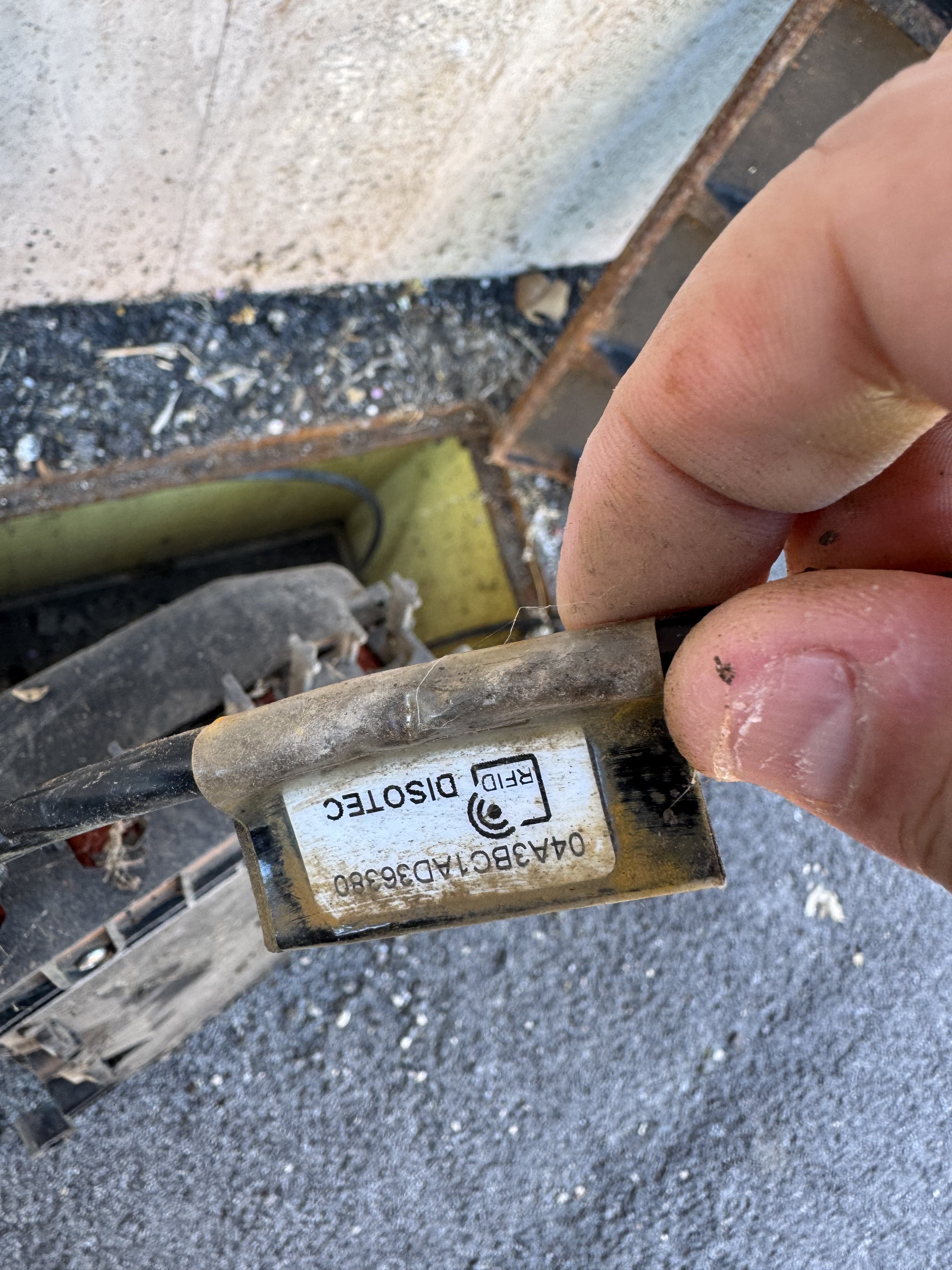

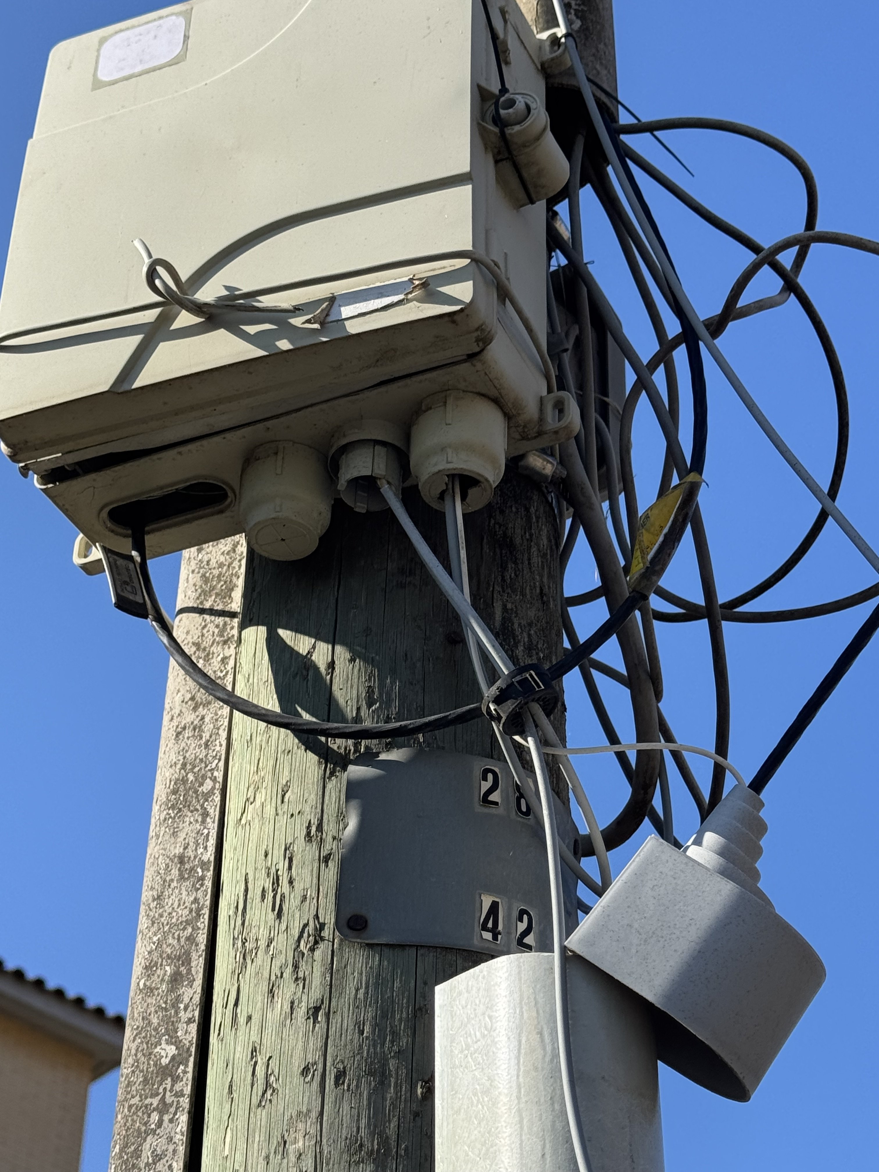

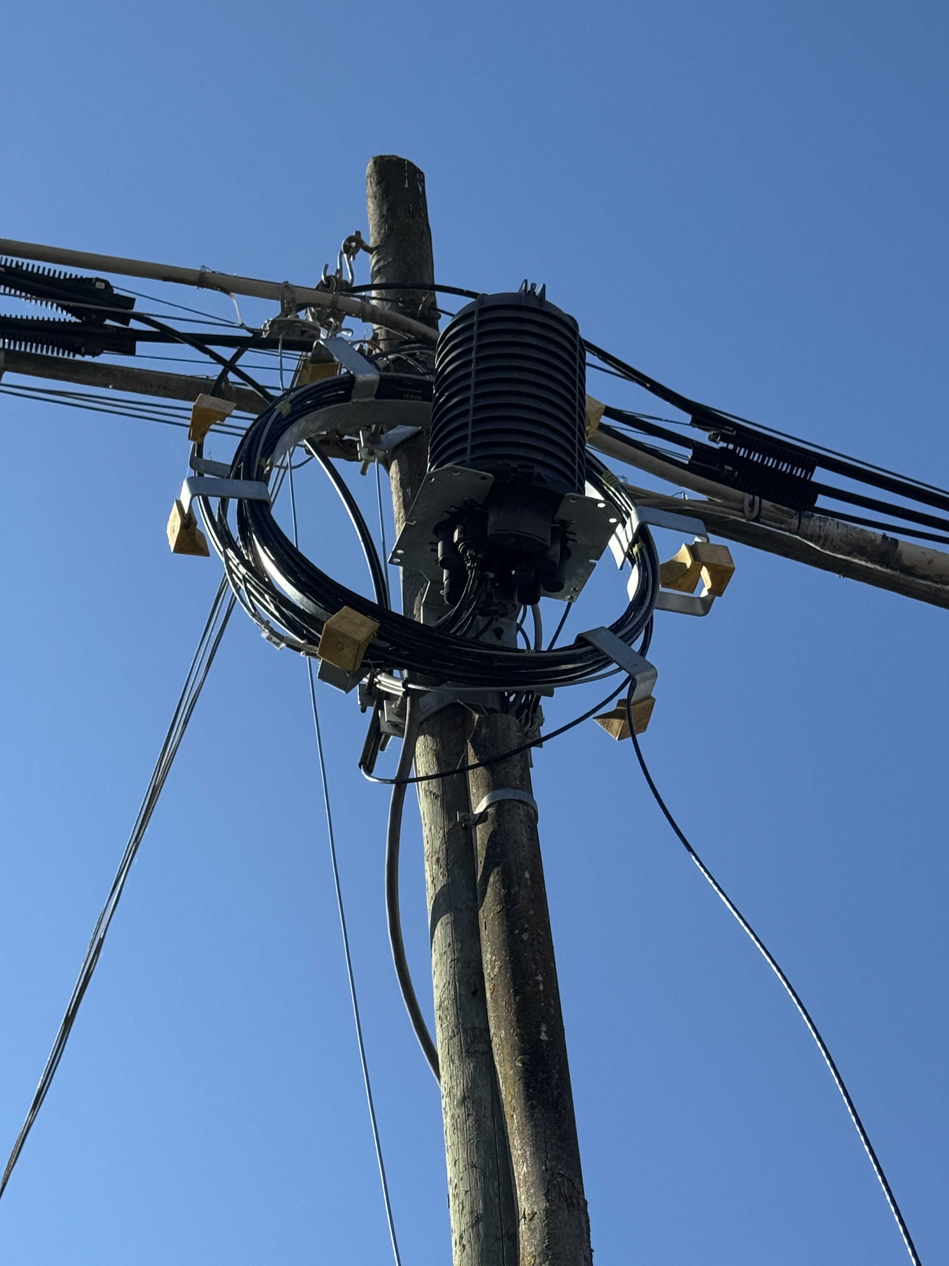

    Merlino89 Posta una foto di questa "centralina" e anche della chiostrina da cui parte il rame, che dovrebbe essere lí vicino, con relative etichette.
      enricoz cerco di farlo perché sono tombini a terra che devono essere aperti.

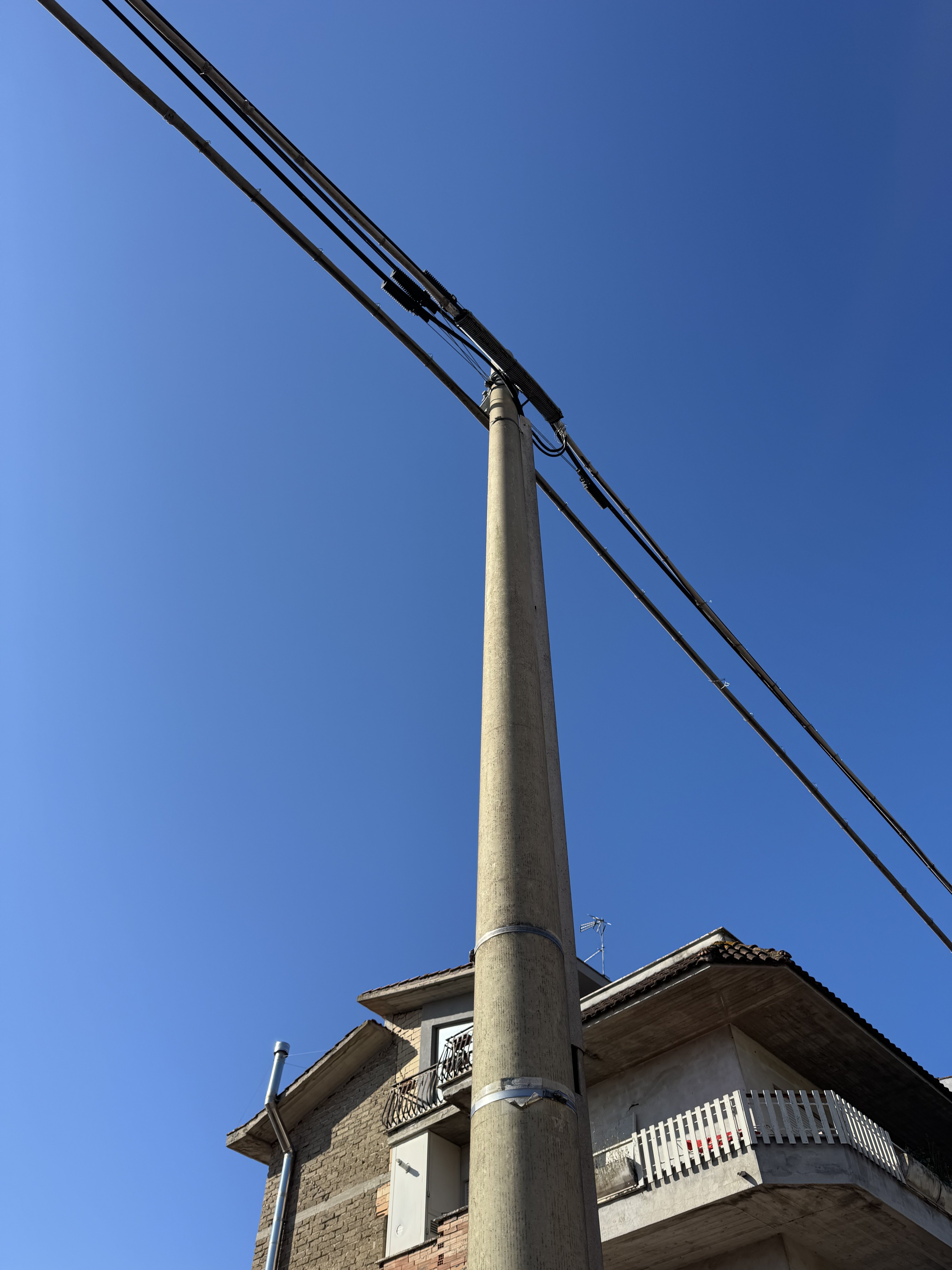

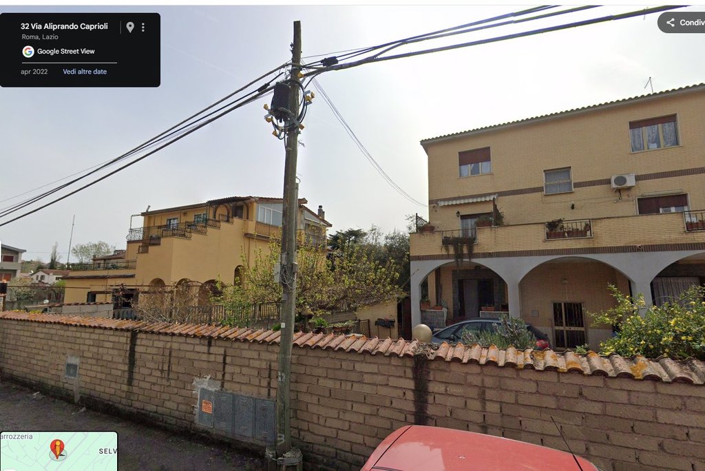

        Merlino89 la foto falla a questo palo
          MicheleBandinu ok, ho fatto anche foto a quel palo ma il palo davanti casa mia è un altro. Comunque posto le foto di tutto.
          Il coso nero che è sul palo del vicino è presente nel tombino più grande delle prime foto, non è sulla palo.
          MicheleBandinu
