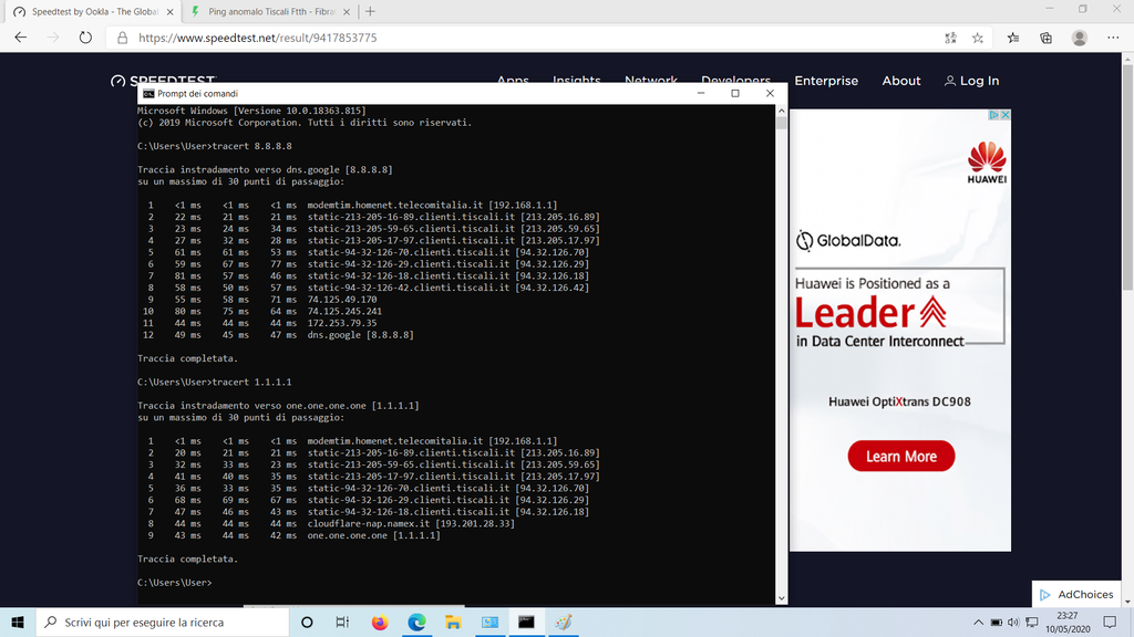

Buonasera, non ho potuto fare a meno di leggere questa discussione e direi che mi trovo nella stessa situazione. Sono un cliente tiscali FTTH di Reggio calabria, linea attivata a marzo 2019. Da quando ho attivato pingo da speedtest sul server Tiscali di cagliari 18ms quando va bene (in media sto sempre sopra i 25ms) e 60ms la sera quando va male. Puroppo da videogiocatore mi sto trovando malissimo. Ci aggiungo che nell'ultimo mese e mezzo datata la situazione di congestione la mia velocità in download spesso cala anche sotto i 20mbps e non supera mai i 250 mbps. Ho aperto tantissimi ticket e mai hanno risolto il problema ping invece come velocità riuscivo a fare in passato anche 550mbps. Vorrei capire se qualcuno può aiutarmi o dirmi come risolvere il problema ping.

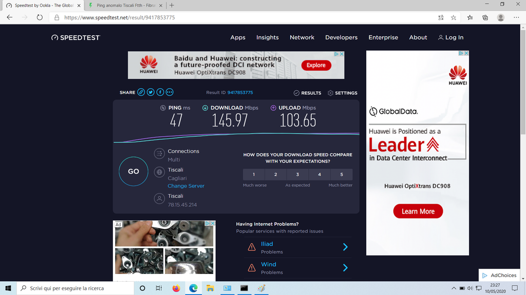

Allego foto dei miei test alle 23e30 via eth cat.6 (tra le 21 e le 23 va anche peggio).
Uso un TimHub (DGA 4132) sbloccato che rispetto al TG789vac datomi da tiscali va molto meglio.
