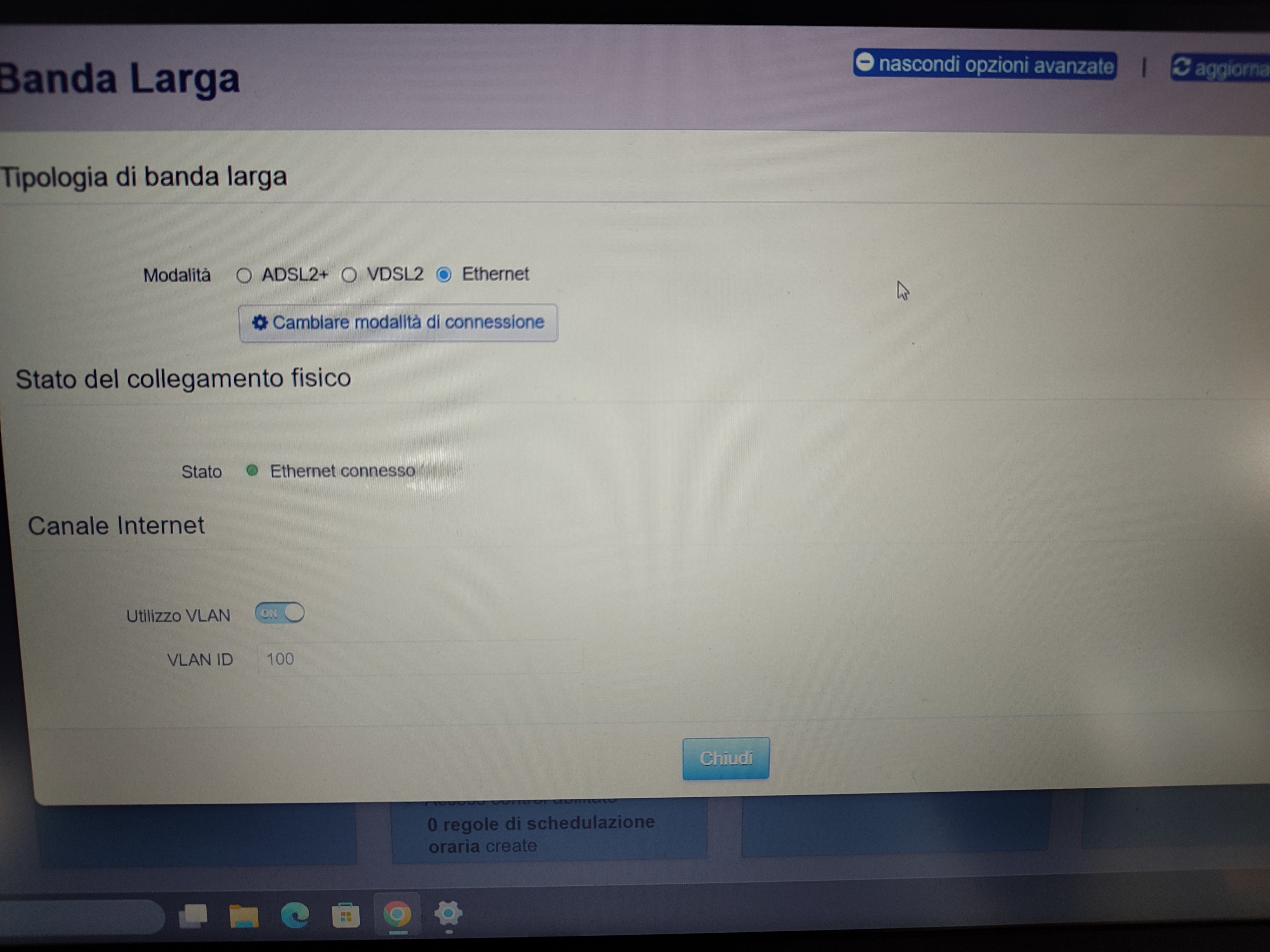

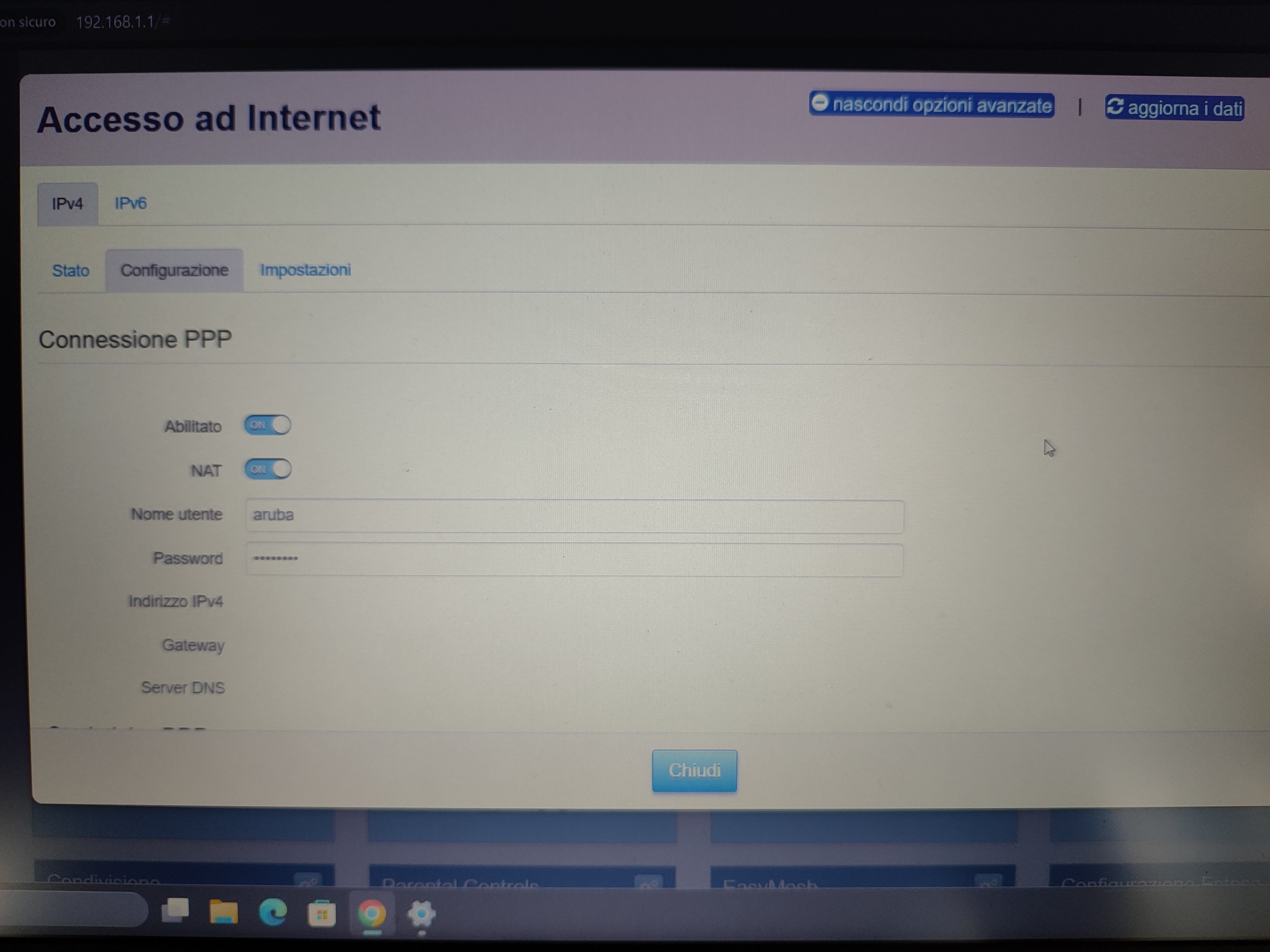

              intanto lascio lo screen della dashboard del modem, e le parti che ho modificato

                paolinopaperino intanto lascio lo screen della dashboard del modem
                Sembra sana come configurazione.

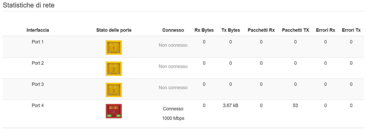

                      TheMarsican Stacca il router da tutto, tranne l'alimentazione, collega il PC via cavo alla porta WAN e vedi se viene stabilito un link ethernet e se resta stabile.
                      Ho provato, dal pc (nella taskbar) ho notato, appena attaccato, che lampeggiava il simbolino di quando è attaccato col cavo, poi è ritornata l'icona di quando non hai rete (il mappamondo con la x per intenderci) e dalle impostazioni era come se non rilevasse niente attaccato alla porta ethernet. Sul router invece il led lan non si accendeva, poi ho spento e riacceso e si è acceso (senza comunque dare segni che fosse attaccato al pc) e anche dalla dashboard non segnava dispositivi ethernet attaccati

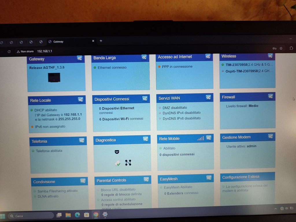

                          EDIT: attualmente non c'è attaccato niente nella porta wan, ma dalla dashboard vedo così
                            paolinopaperino
                            Di certo la situazione è imputabile al router perché, come hai potuto verificare, tirando su la PPPoE sul PC funziona tutto.
                            Potrebbe esserti capitato un router malfunzionante oppure a causa di qualche problematica si sia guastata la porta.
