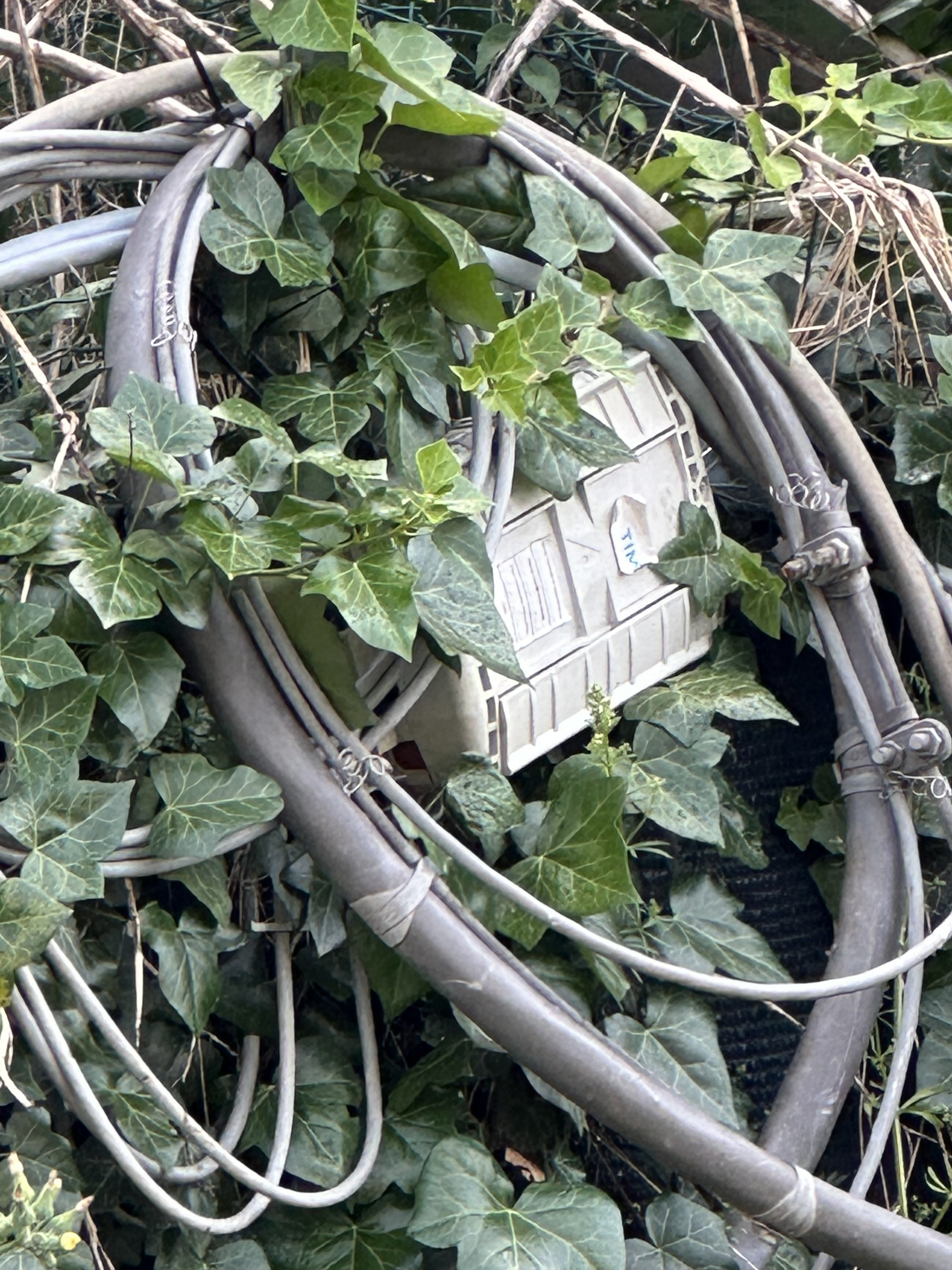

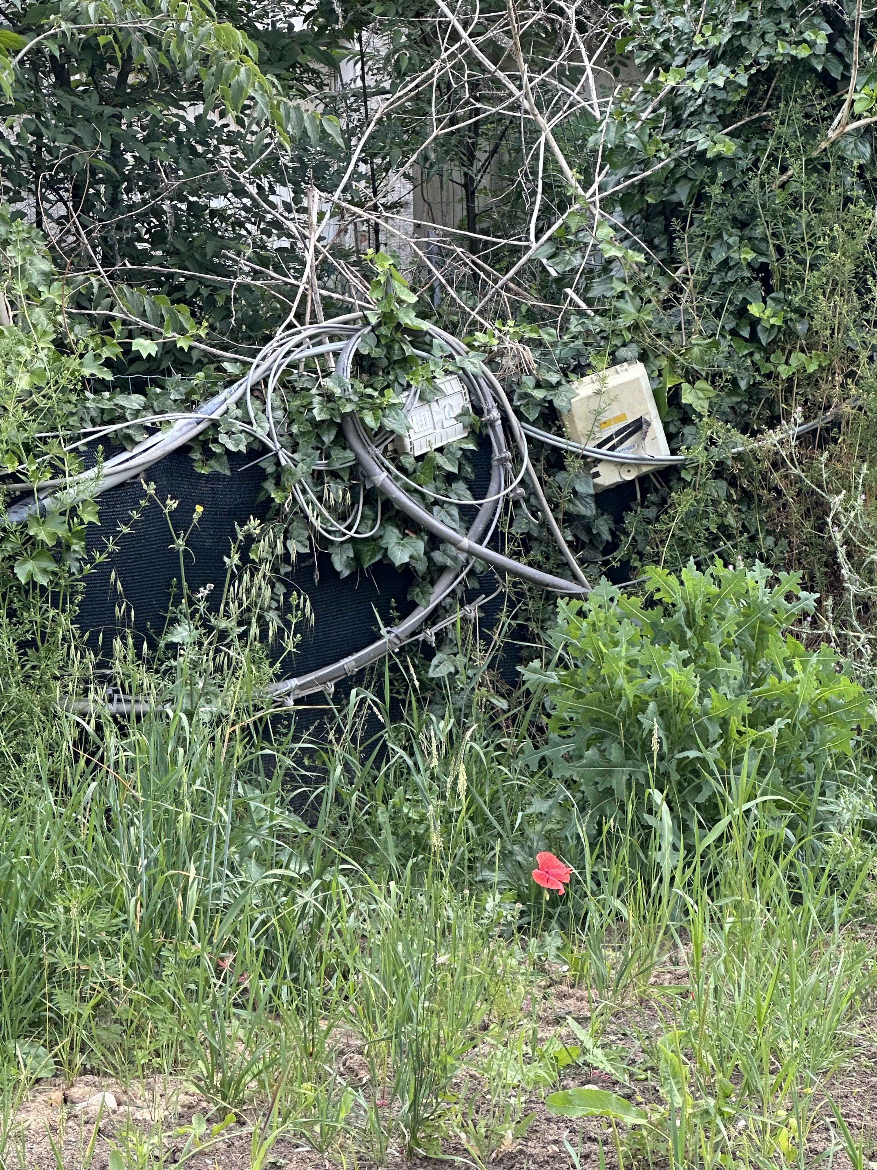

Gianla87 il fatto che non ci sia centralina OpenFiber inibisce l’attivazione di Vodafone perchè Vodafone gira su OF, corretto?
Di base si, Vodafone da priorità ad OpenFiber e la mancanza di un pezzo di infrastruttura potrebbe essere la causa del KO.

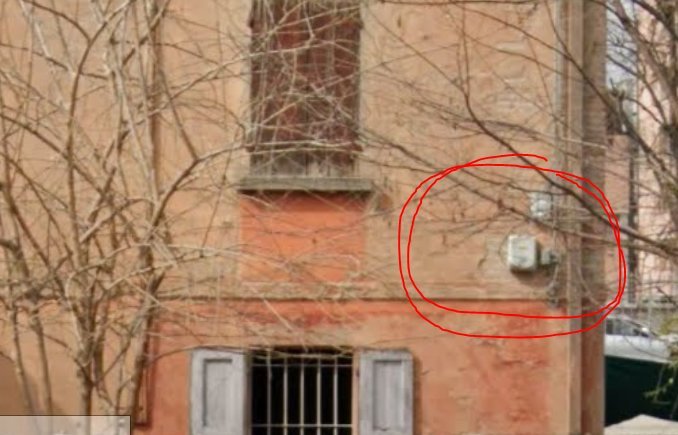

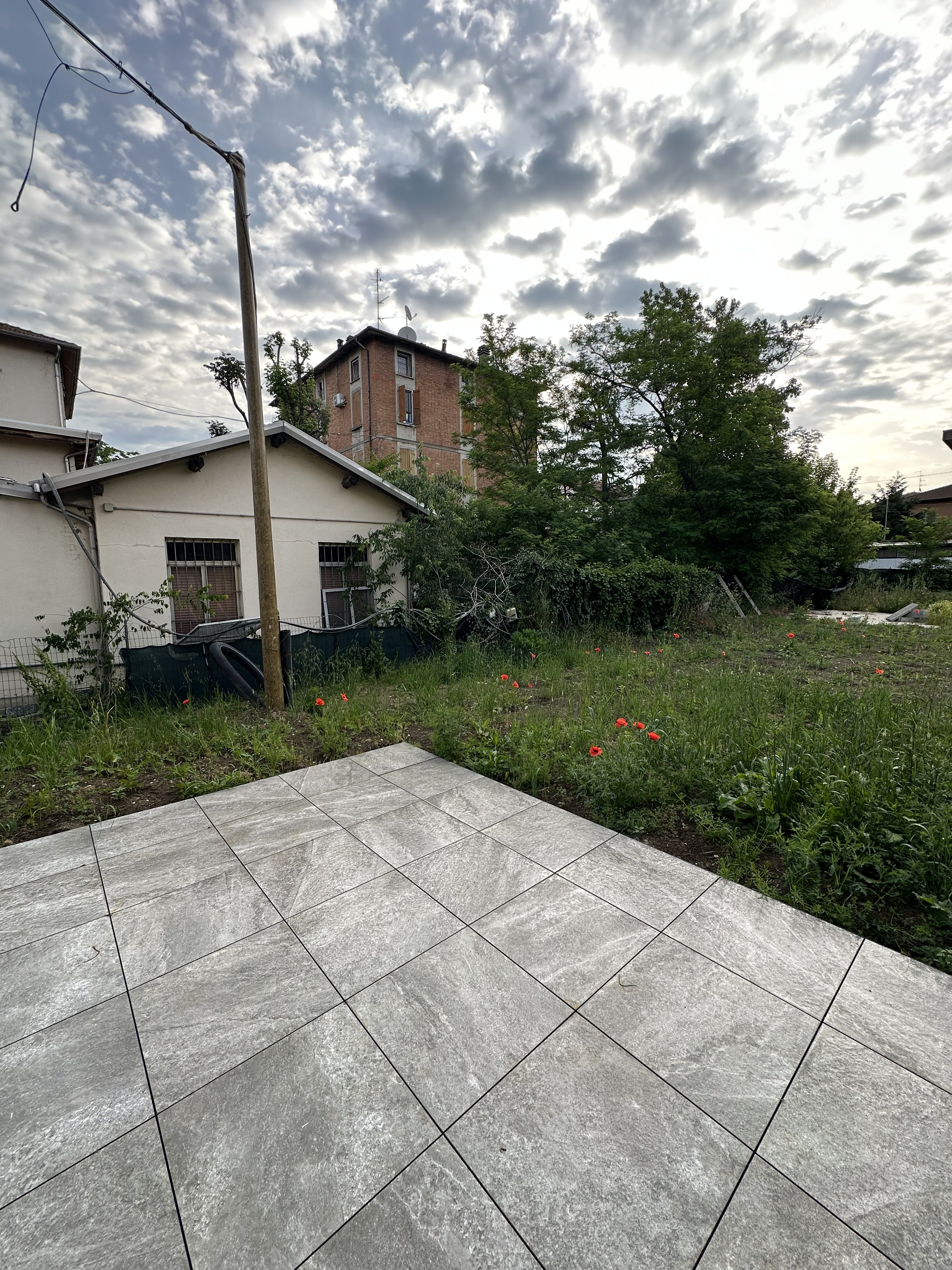

Per OpenFiber le coordinate sono queste: N44.703238 E10.615279, mi confermi che corrispondono all'abitazione?
È segnato come '' bassa densità '' quindi potrebbe anche essere in un tombino il PTE OpenFiber.
