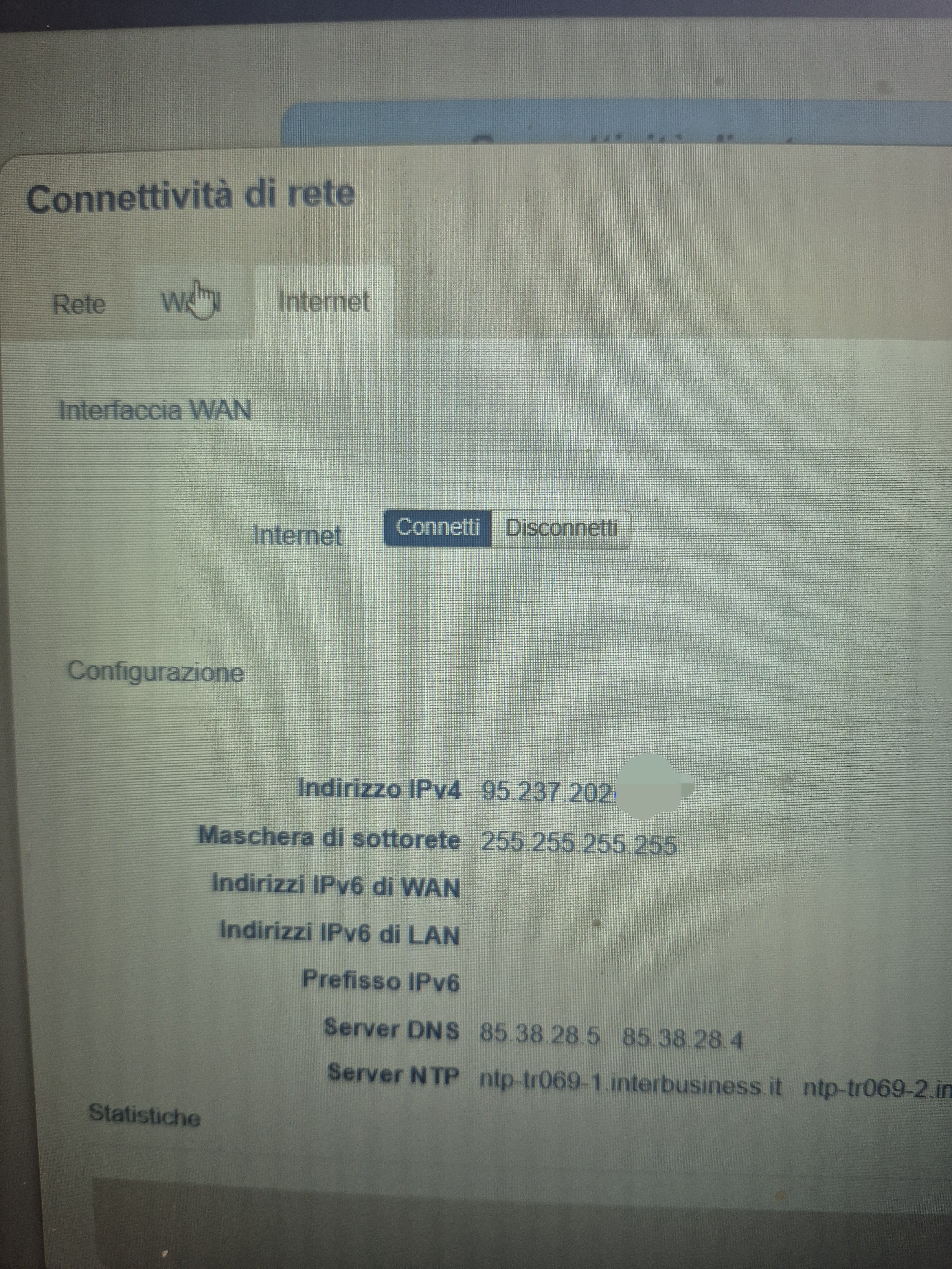

Mi fa un po' strano che non funzioni in quanto questo IPv4 è legittimo e quindi se ti viene assegnato la connessione è stabilita correttamente.

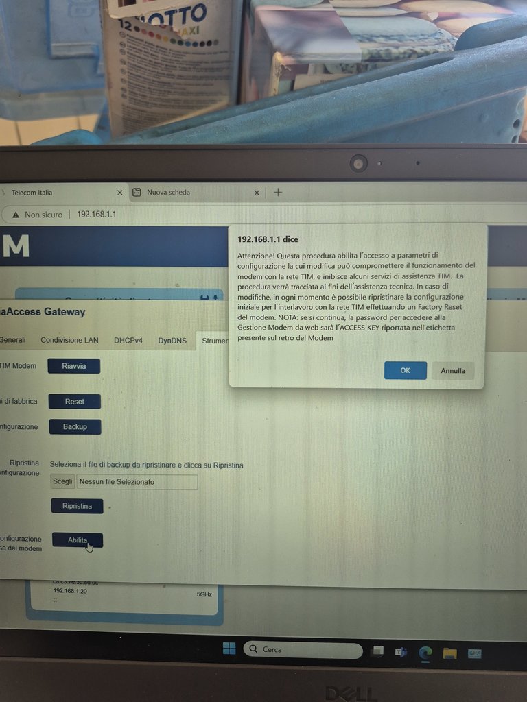

Marzietta Credo sia da questa pagina per poter sbloccare il tutto.
Esattamente, con questa cosa si sblocca e ti permette di configurare manualmente la connessione.
Naturalmente, come ti viene detto dall'avviso, per poi accedere alla WebGui dovrai utilizzare l'ACCES KEY che è riportata nell'etichetta del modem. L'IP per raggiungerlo resta sempre lo stesso.
Poi per configurare la linea Tim i parametri sono 3.
Devi configurare una PPPoE:
Marzietta Nel frattempo è cambiato l'indirizzo
Se hai riavviato il modem è normale, Tim assegna IPv4 Pubblico in maniera Dinamica, ed avendo un sacco di IPv4 a disposizione, ogni qual volta che si riavvia la PPPoE allora cambia.
A questo punto io proverei a configurarlo manualmente.

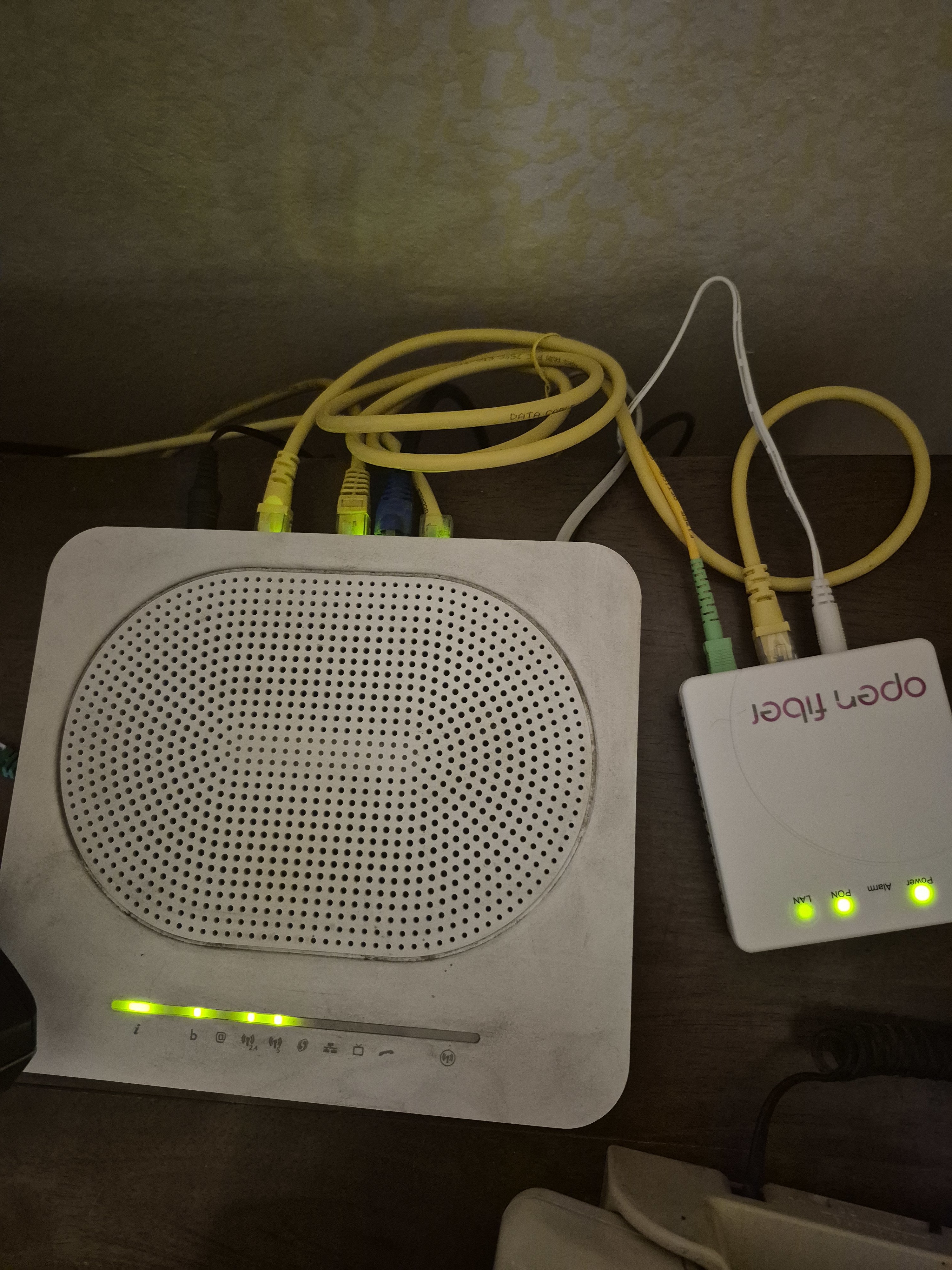

Unico dubbio che mi resta è: il pc connesso con cavo al modem naviga in internet?
