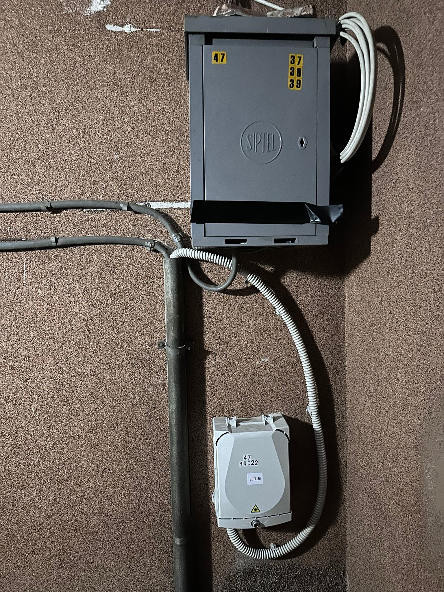

    GooR Ma è stato posato un PTE presso la chiostrina in rame dove attualmente parte il tuo doppino telefonico?
    • Autore
    si il PTE è stato installato, un tecnico TIM mi ha detto che è ancora in stato di loop, ha visto il cablaggio interno
    Potrebbe esserci un PTE diverso per ogni scala?
    Ad esempio nel mio condominio ci sono 5 scale con 5 chiostrine rame diverse e 5 PTE collegati a quest'utlime.
    Nel mio caso chiostrina e pte si trovano nel vano tecnino dove ci sono i contatori della luce.
    Prova a controllare intanto dove si trova la tua chiostrina e se ha un PTE associato.
    • GooR ha risposto a questo messaggio
      • Autore
      Anche la mia situazione è così, ogni scala ha il suo PTE nel locale cantine, parlando con i condomini di altre scale, mi hanno confermato che loro hanno la fibra

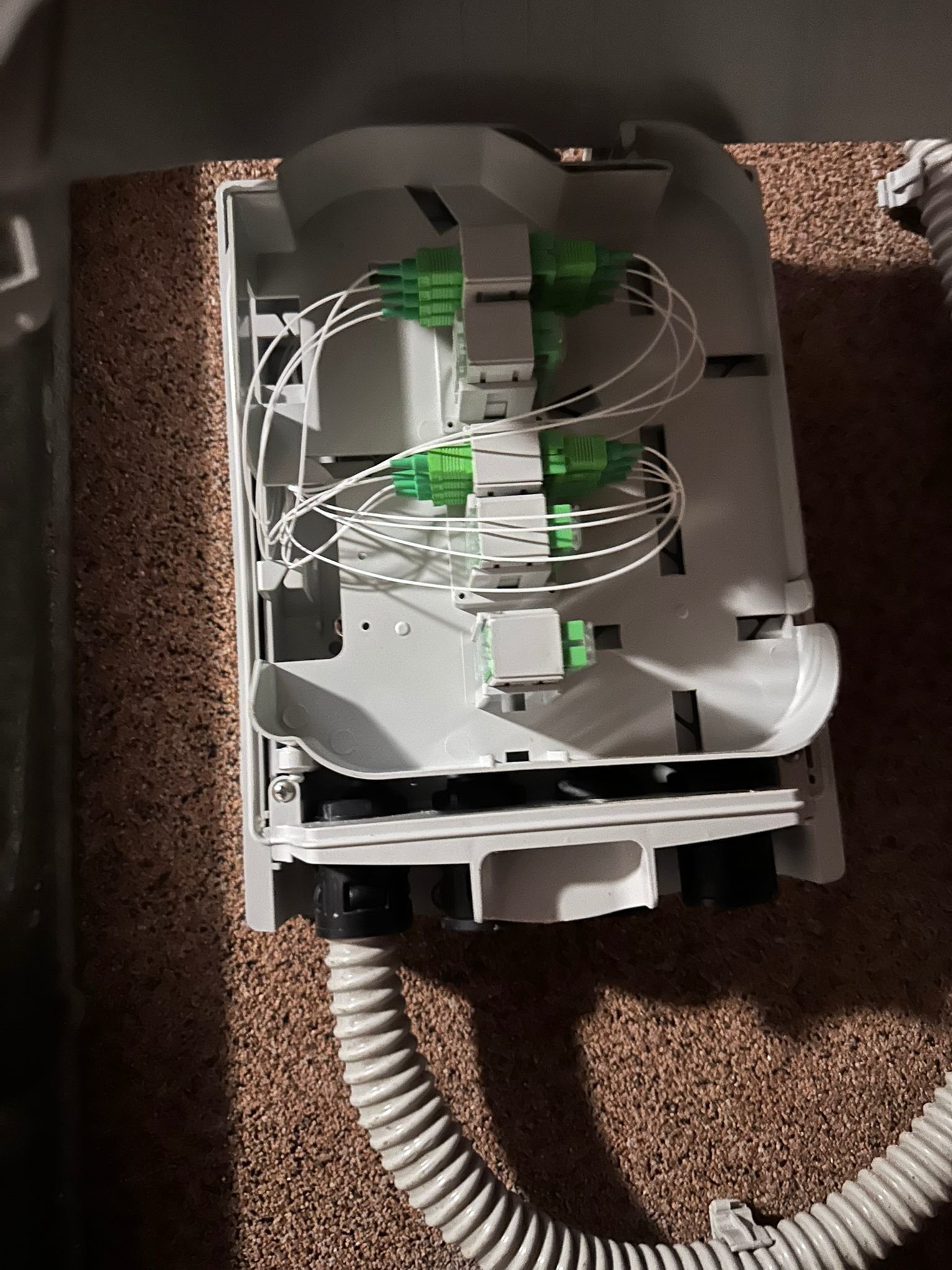

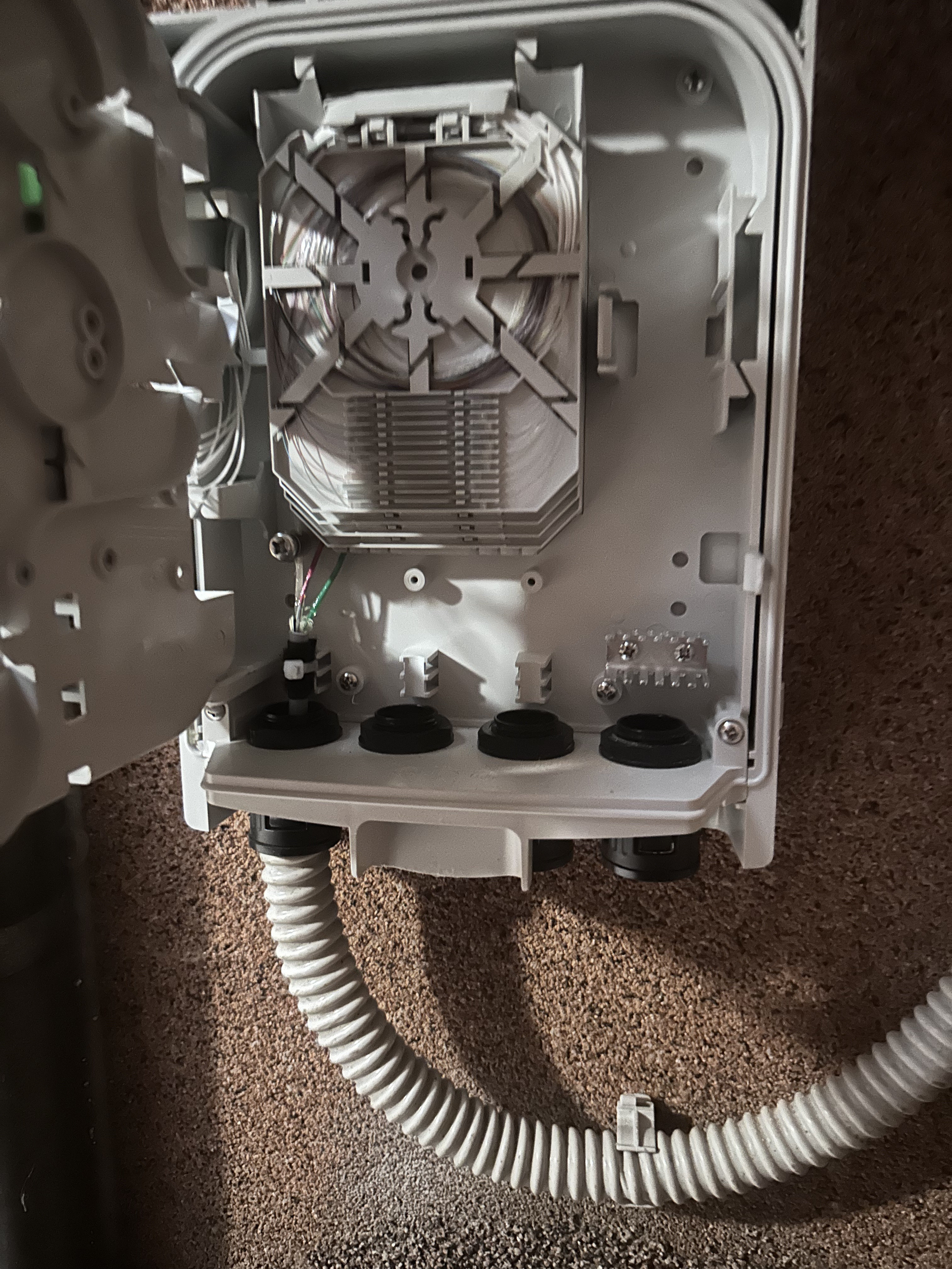

        fai intanto una foto a chiostrina e PTE, soprattutto nelle etichette con i codici, vedrai che gli utenti esperti del forum ti aiuteranno.
        • Autore
        Ecco le foto del PTE
          GooR sembra che ci siano già utenti collegati.
          Aspettiamo gli esperti
          • GooR e kaia hanno risposto a questo messaggio
            • Autore
            erpomata
            No è il loop che dicevo all'inizio del post, il tecnico mi ha detto che non c'è nessun cliente collegato.
            • EOLO
            erpomata Sono 4 quartine ovvero 16 possibili utenze, le mettono in loop per fare il collaudo. Non c’è nessuna utenza attiva su questo pte (non ci sono nemmeno i cavi che entrano 😅)
              GooR Chissà se deve essere attenzionato, da sistemare o da aspettare. Attendi qualche risposta da utenti esperti

                kaia
                In verità i cavi che entrano ci sono ho appena verificato nuovamente il PTE
                Non so più a che santo appellarmi.
                • kaia ha risposto a questo messaggio
                  • EOLO
                  GooR i cavi che entrano intesi come cavi delle utenze dei vari appartamenti, non della rete. Nel senso che hanno predisposto 16 fibre per collegare gli appartamenti di quel condominio, ma non c’è nessun utente ad oggi attivo perché in quel PTE non arriva nessun cavo da nessun appartamento, quindi zero utenze attive attualmente
                    • Autore
                    kaia
                    Si si chiaro, avevo frainteso io il precedente post

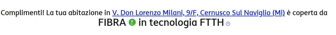

                      GooR vendibile da oggi
                      nelle prossime settimane sarà disponibile anche sui portali dei vari operatori come aggiornano il Database. Il consiglio è sempre quello di affidarti ai rivenditori qua sul FORUM .
                        • Autore
                        MicheleBandinu 1 ora fa non me lo dava attivabile.
                        Grazie per il supporto
