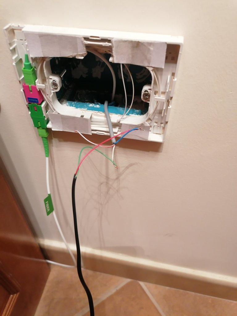

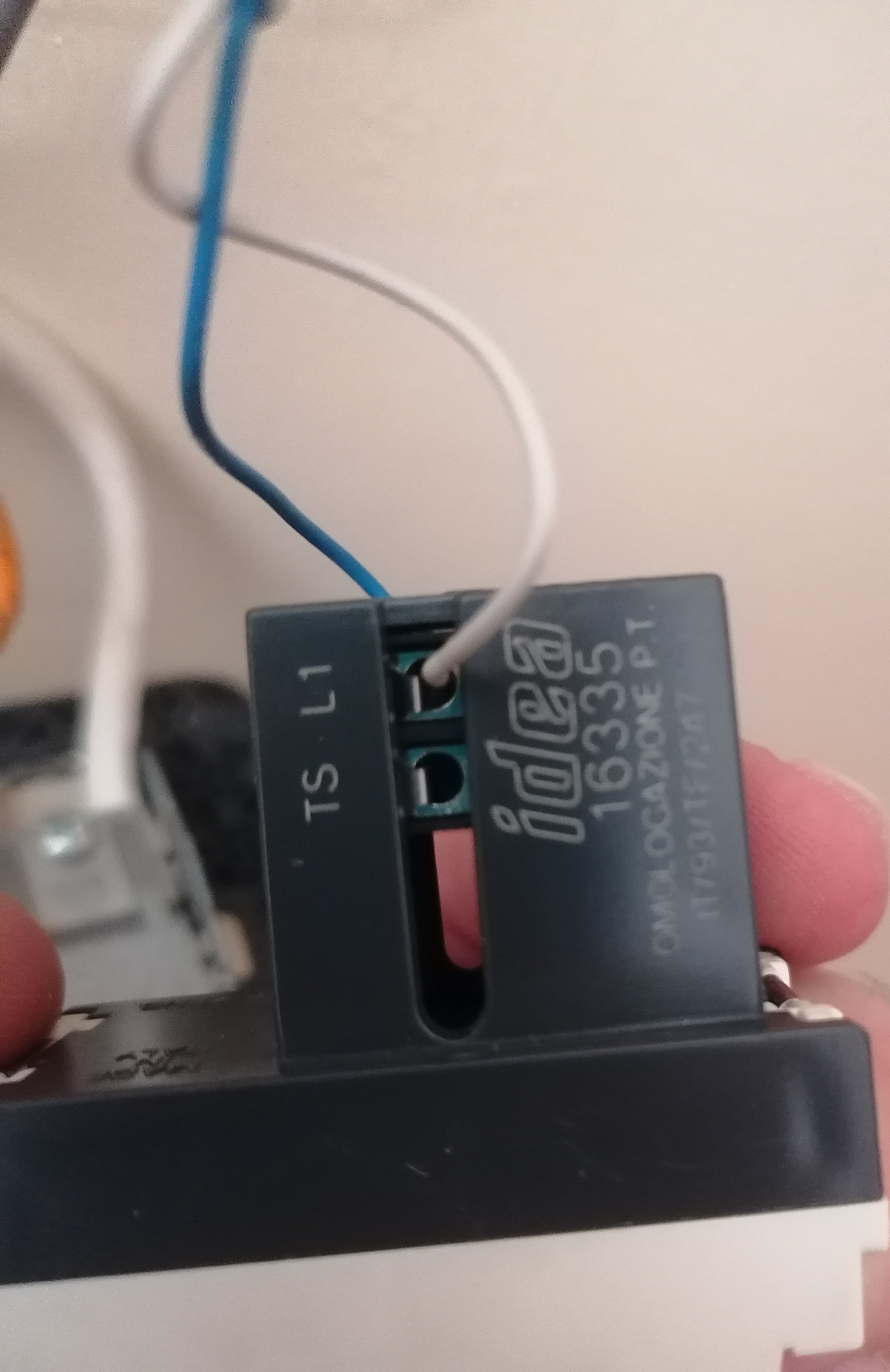

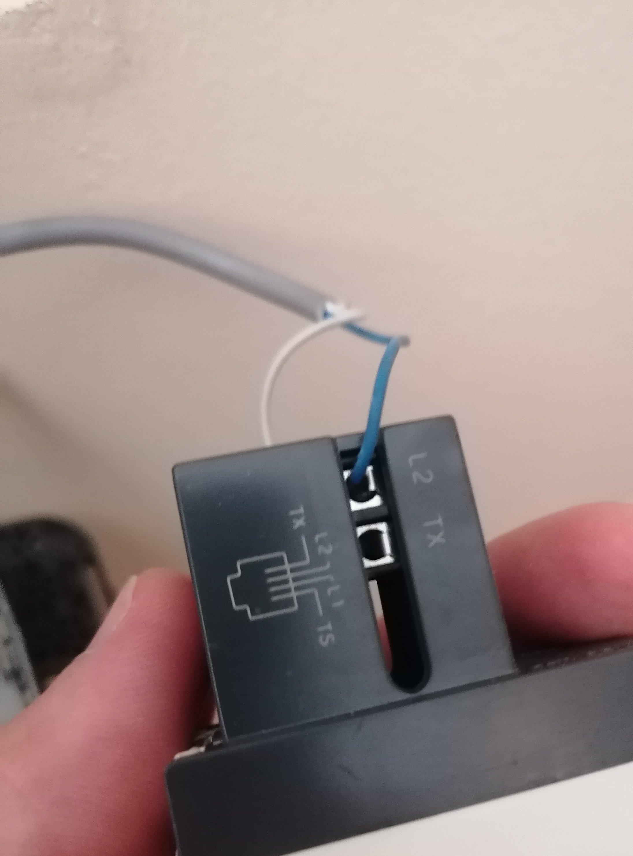

Ciao, ho fatto diverse prove, fra cui questa che hai consigliato senza risolvere. Ho notato però che il cavo bianco era quasi staccato, tanto che appena mosso un po' si è rotto. Evidentemente era un problema di contatti come ipotizzato da @Lorenzo1635, ma non della presa Rj11 della borchia.
Ho quindi sfilato la guaina grigia e i due cavetti bianco e blu, li ho collegati di nuovo alla Rj11 e adesso la spia "Phone" della Vodafone station lampeggia velocemente.
La presa del piano di sopra continua a non funzionare, ma forse è un piccolo passo avanti.

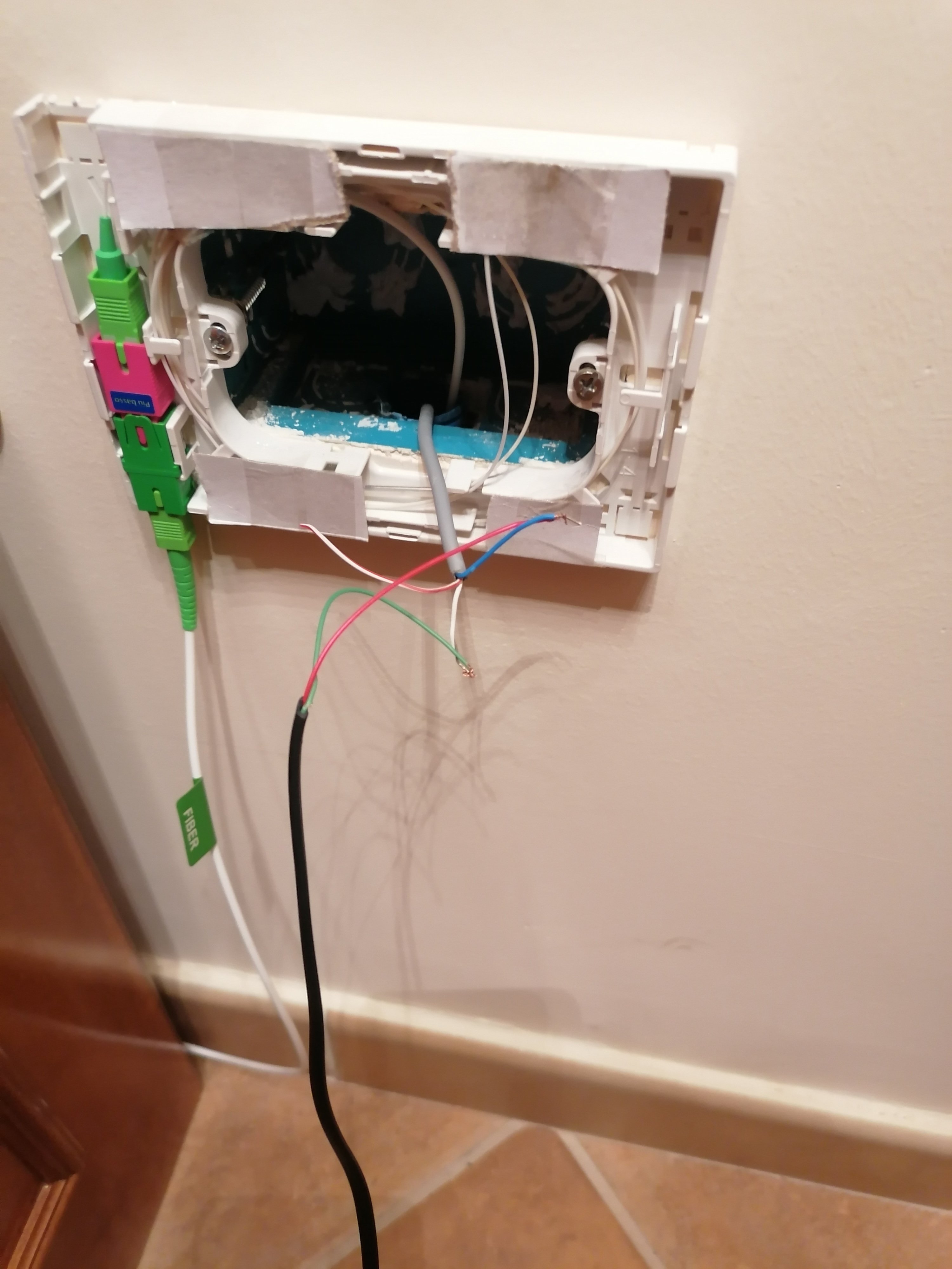

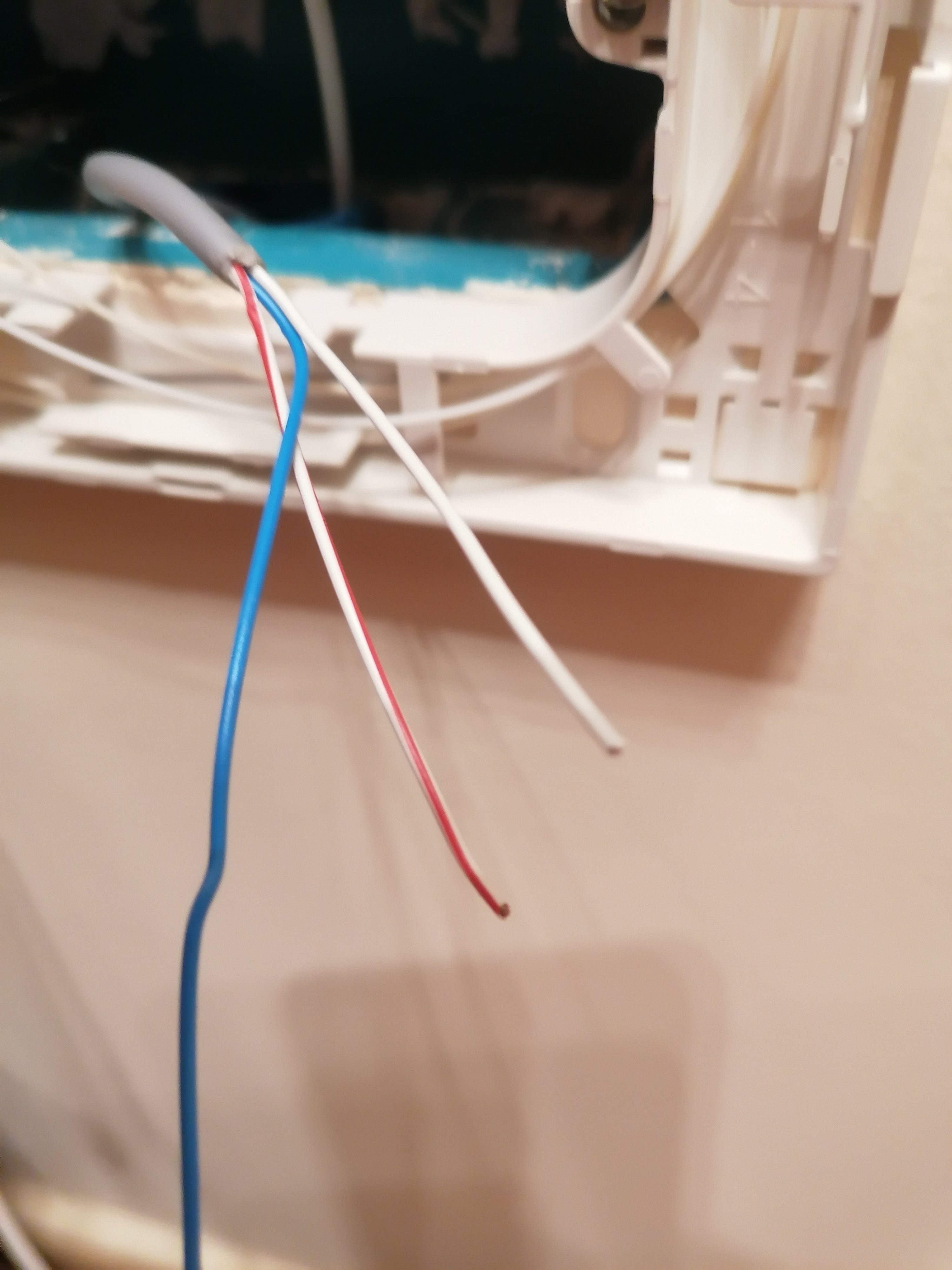

Sfilando la guaina grigia, ho visto che oltre ai cavetti bianco e blu dentro c'è anche un cavetto bianco/rosso, metto la foto
Quindi adesso le domanda sono: a cosa serve il cavetto bianco/rosso che non è attuale collegato a nulla?
Perché la spia della Station lampeggia velocemente? Nel manualetto di istruzioni questa casistica non è prevista.
