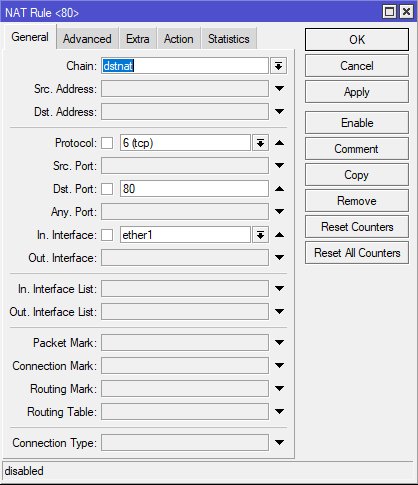

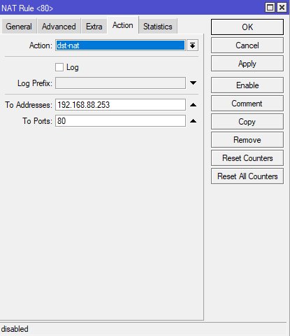

Posto la configurazione del DST-NAT.
ether 1 è l'IN interface, dove risiede la WAN (provato anche assegnando WAN su "in interface list", nulla.
192.168.88.253 è l'IP del device in rete, porta 80 perché devo inoltrare la sua web configuration interface.
Non fate caso al fatto che la regola è disabilitata, l'ho disabilitata io perché non funzionava, ma ovviamente non funziona se abilitata.
