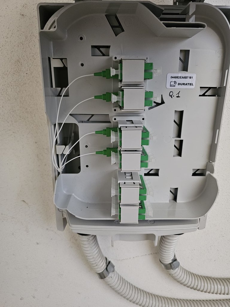

Con il pte installato nel mio condominio (Foto qui sotto), allo stato attuale quante utenze si possono connettere? Solo 4 o ad ogni fibra di sinistra corrispondono più utenze?
In caso fossero solo 4 cosa succede se ci fosse necessità di altre utenze?
Ho cercato un po'sul forum e in rete ma questa cosa non mi è chiara
