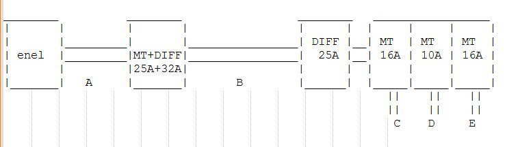

quindi se ho capito bene, partendo da contatore enel, il primo tratto "A" non e' protetto ( sara' circa 1 metro), poi arriva al differenziale+MT, e quindi tutto il montante B e' protetto dalle dispersioni a terra dal differenziale (selettivo) + cortocircuito dal MT ( che in piu' protegge anche il differenziale stesso), poi una volta in appartamento sul quadro altro differenziale + MT con lo stesso principio di quello piu' a monte, gli A dei MT sono calibrati secondo la sezione dei cavi che devono proteggere e delle prese/utilizzatori attaccati.
Come faceva notare Mark, l'anomalia sarebbe il MT da 16A del garage che per logica ( ditemi se sbaglio) non dovrebbe stare sotto il differenziale da 25A ma arrivare direttamente dal montante ed avere il suo differenziale+MT separato (?) in modo di avere coerenza con gli amperaggi tra diff e MT (?) .... giusto un ragionamento da profano per cercare di capire .
