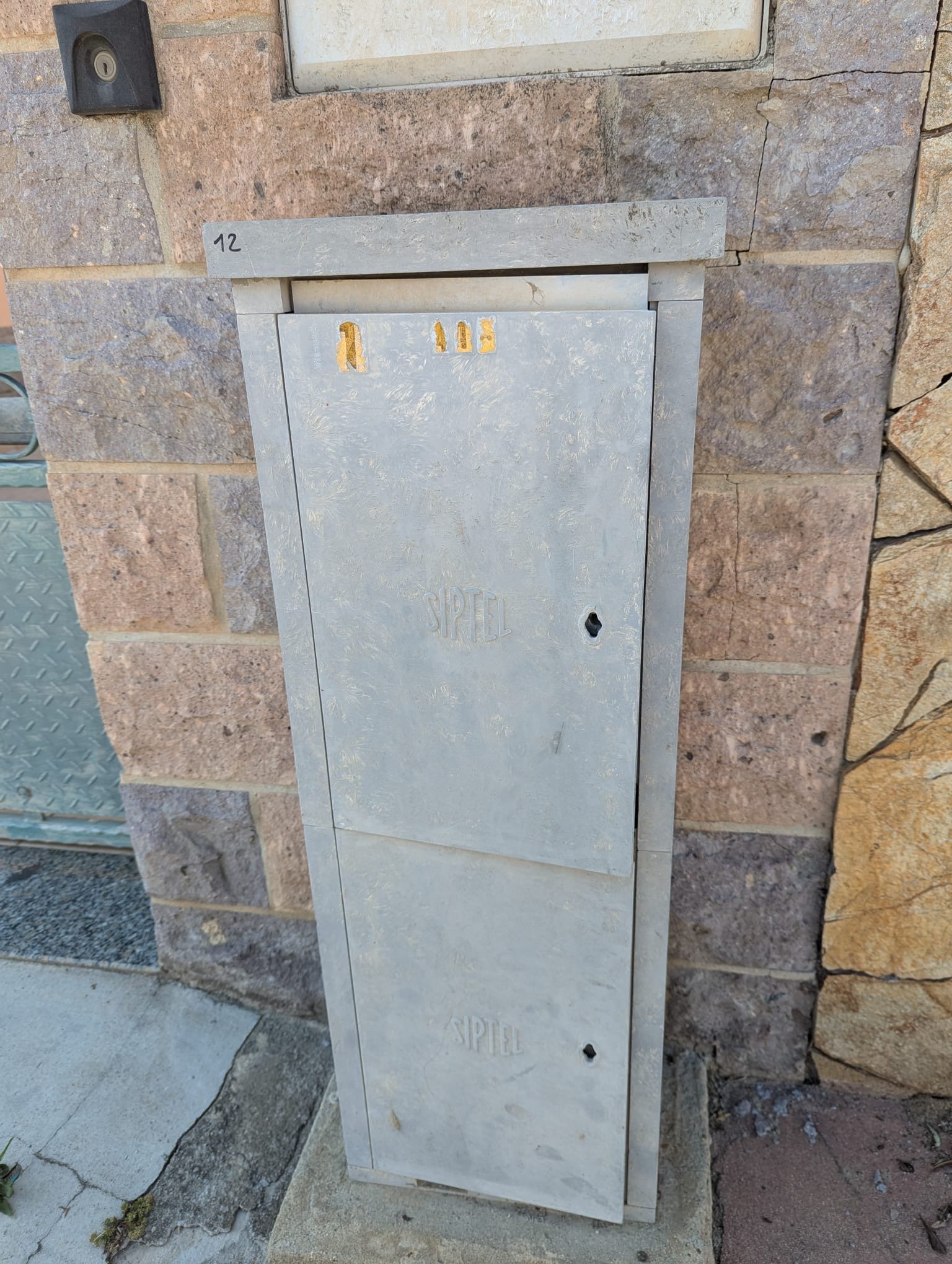

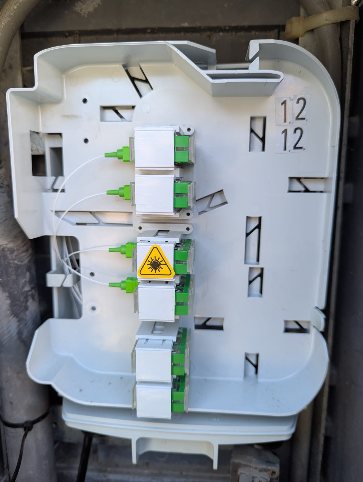

Jumpy7 Buongiorno a tutti, sulla mia strada Via Repubblica 11 Maracalagonis (Cagliari) i lavori sono stati completati ma il mio civico oltre a risultare in una posizione sbagliata nella mappa risulta non connesso.Allego foto PTE e chiostrina in rame,se qualcuno può aiutarmi a capire come mai ve ne sarei molto grato. Grazie a chi mi darà informazioni.
TheMarsican Jumpy7 Via Repubblica 11 Maracalagonis (Cagliari) Questo civico era stato messo nel bando Piano Italia 1G Fibercop ma successivamente escluso in fase di walk-in perché ritenuto come "NO UI" (no unità immobiliare). Per questo non è vendibile. Jumpy7 Allego foto PTE e chiostrina in rame La chiostrina rame in foto è quella che ti porta il cavo telefonico dentro casa?
TheMarsican Jumpy7 Vabbè ma non farti problemi, è stato attenzionato da LoreBlack meglio di lui non fa sistemare nessuno! Devi solo essere paziente ed attendere il tempo che ci vuole, che si tratti di settimane o mesi. PS: comunque dalla foto la quartina è già stata connettorizzata e pronta. Jumpy7
Jumpy7 TheMarsican Sì esatto,tempo fa’ avevo il numero 7 poi hanno affisso il numero 11.Infatti ho notato che il numero 11sulla mappa Fibercop risulta in altro punto rispetto a casa mia.Idem mio padre ha lo stesso problema aveva il numero 5 ed ora il numero 13 ma sulla mappa Fibercop non viene neanche menzionato il numero,anche lui prende dalla stessa chiostrina. Grazie per la risposta e l’aiuto
TheMarsican Jumpy7 Infatti 7 e 5 risultano esistenti, ma quando sono stati cambiati i civici? Attualmente hai una connessione su rame? Che indirizzo è riportato in fattura?
Jumpy7 TheMarsican Un paio d’anni ormai, si abbiamo entrambi una FTTC misto rame e in fattura Io ho 11 perché l’ho fatta recentemente,mentre mio padre ha ancora 5 sulla fattura ma la targhetta risulta 13.

Jumpy7 Posso chiedere un’informazione al PTE le giunzioni le fa il tecnico assegnato all’attivazione della linea o dovrebbero essere tutte giuntate di default?Grazie
TheMarsican Jumpy7 Internamentil il PTE presenta già tutte le quartine connettorizzate nella relativa morsettiera. È una pratica che fa la squadra di creation durante l'installazione del PTE. Durante la fase di delivery il tecnico si limiterà a connettorizzare il mono-fibra e attaccarlo alla morsettiera.
Jumpy7 TheMarsican Grazie allora forse è per quello che non è ancora vendibile,le fibre ho notato che arrivano dal cavo all’interno del PTE ma non sono giuntate verso i pigtail quindi alla morsettiera.
