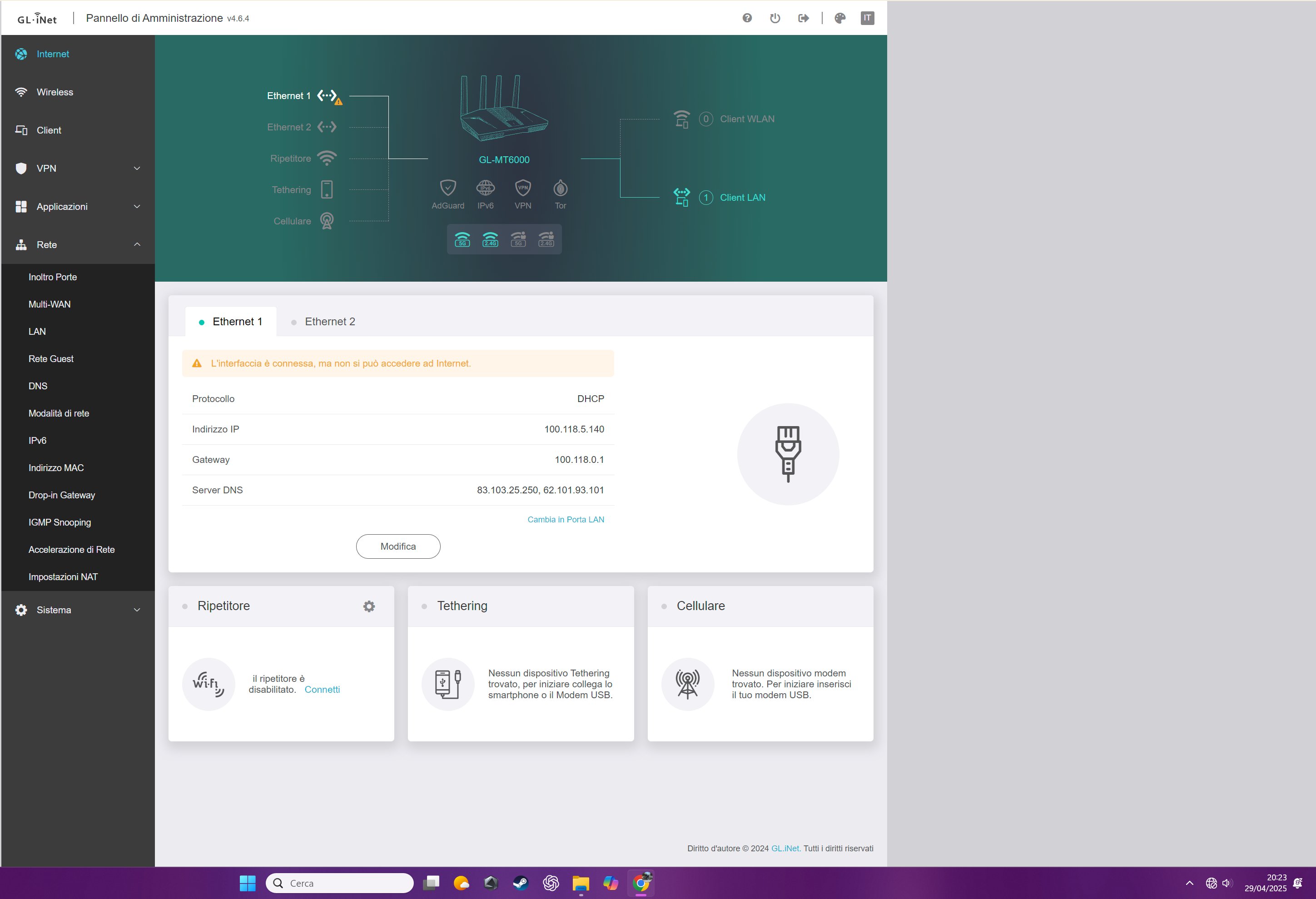

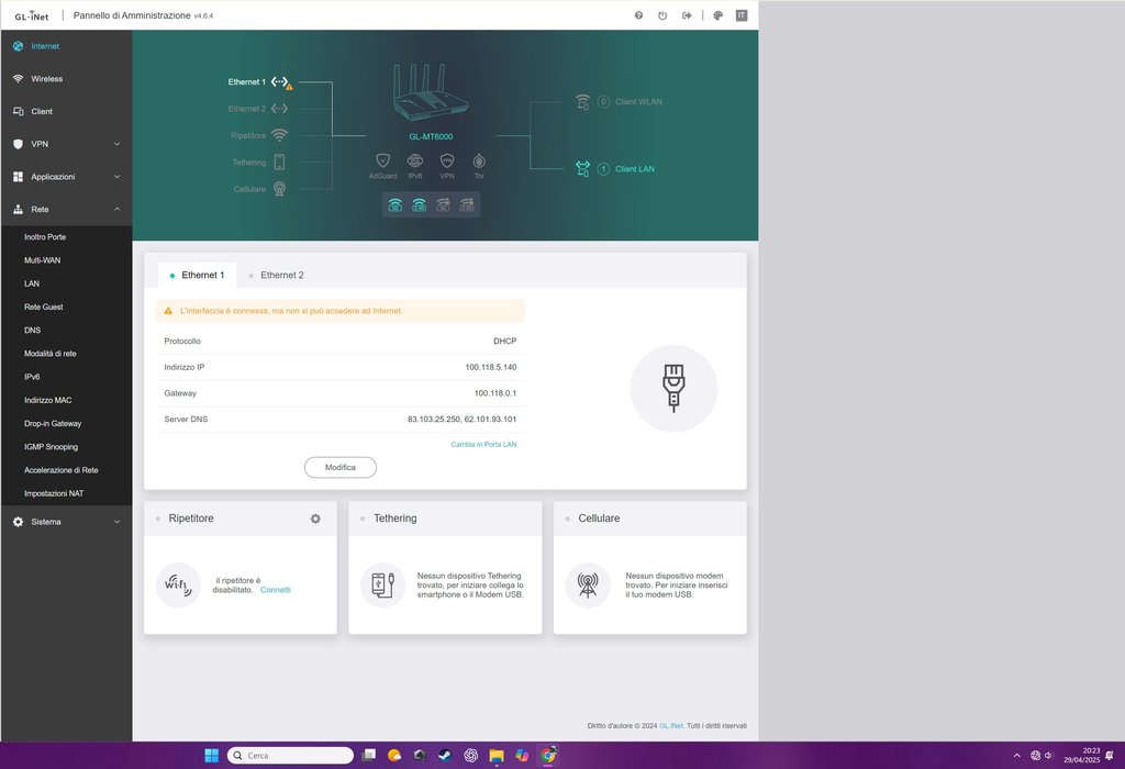

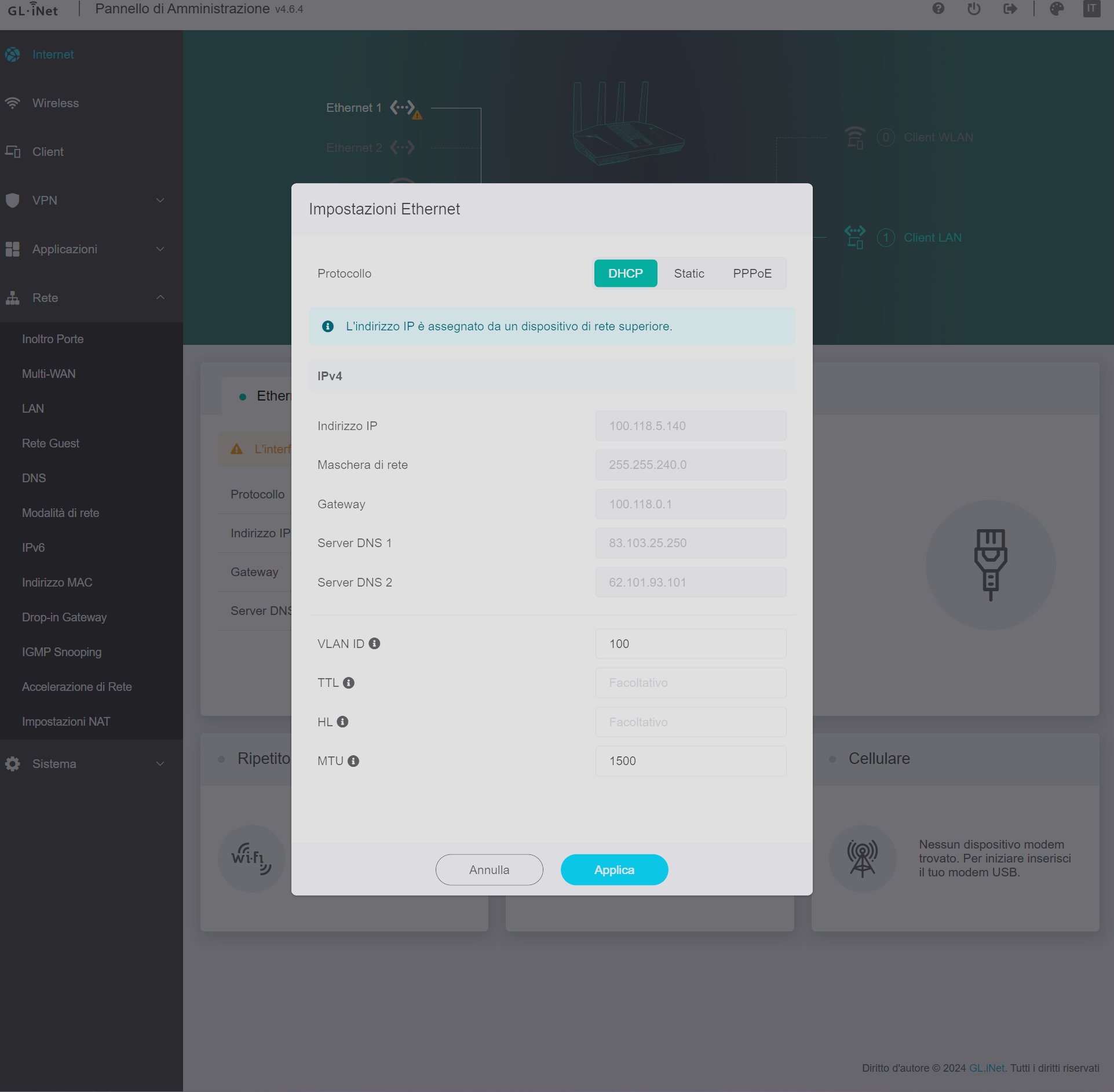

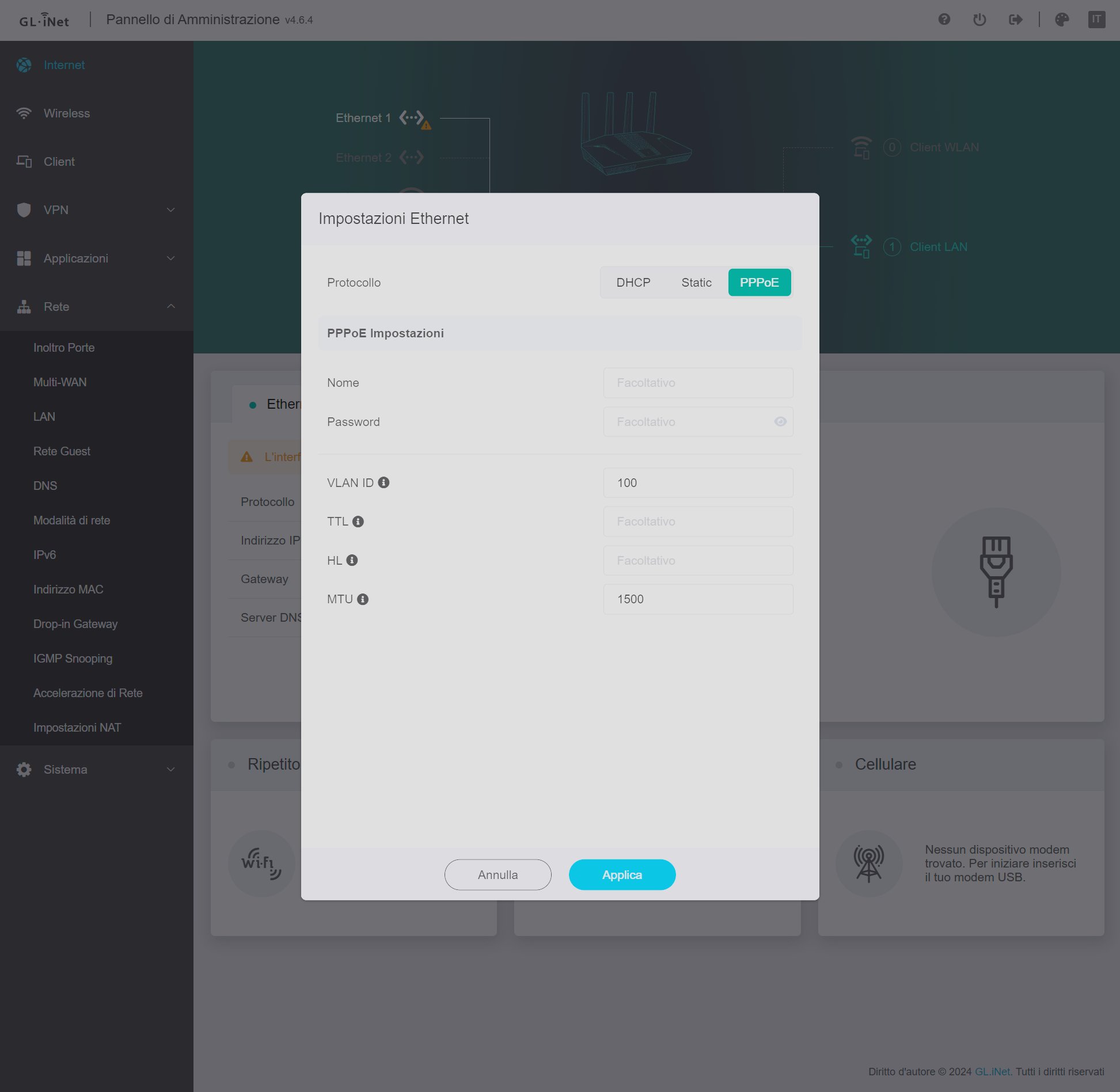

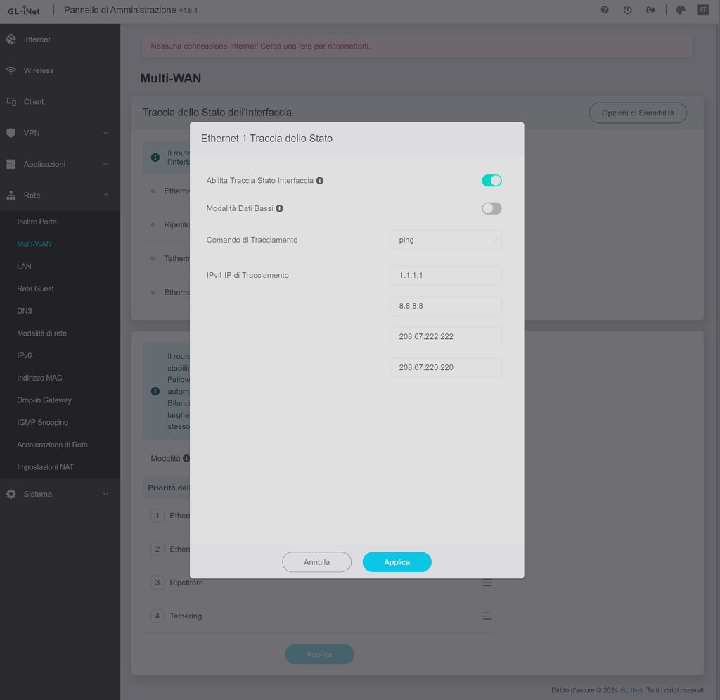

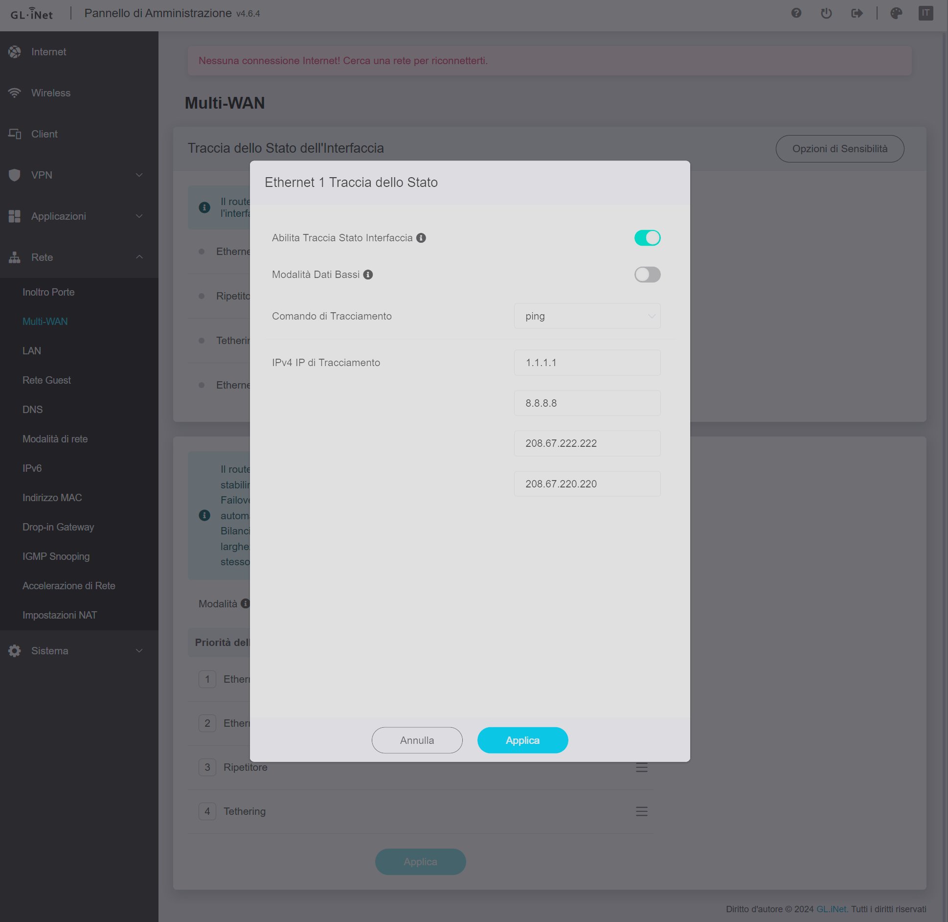

    Ecco gli screenshot di quello che vedo. Purtroppo con l'hdr il correttore non funziona sempre bene.
    Qualsiasi cosa faccio, non ne vuole sapere di andare su internet..

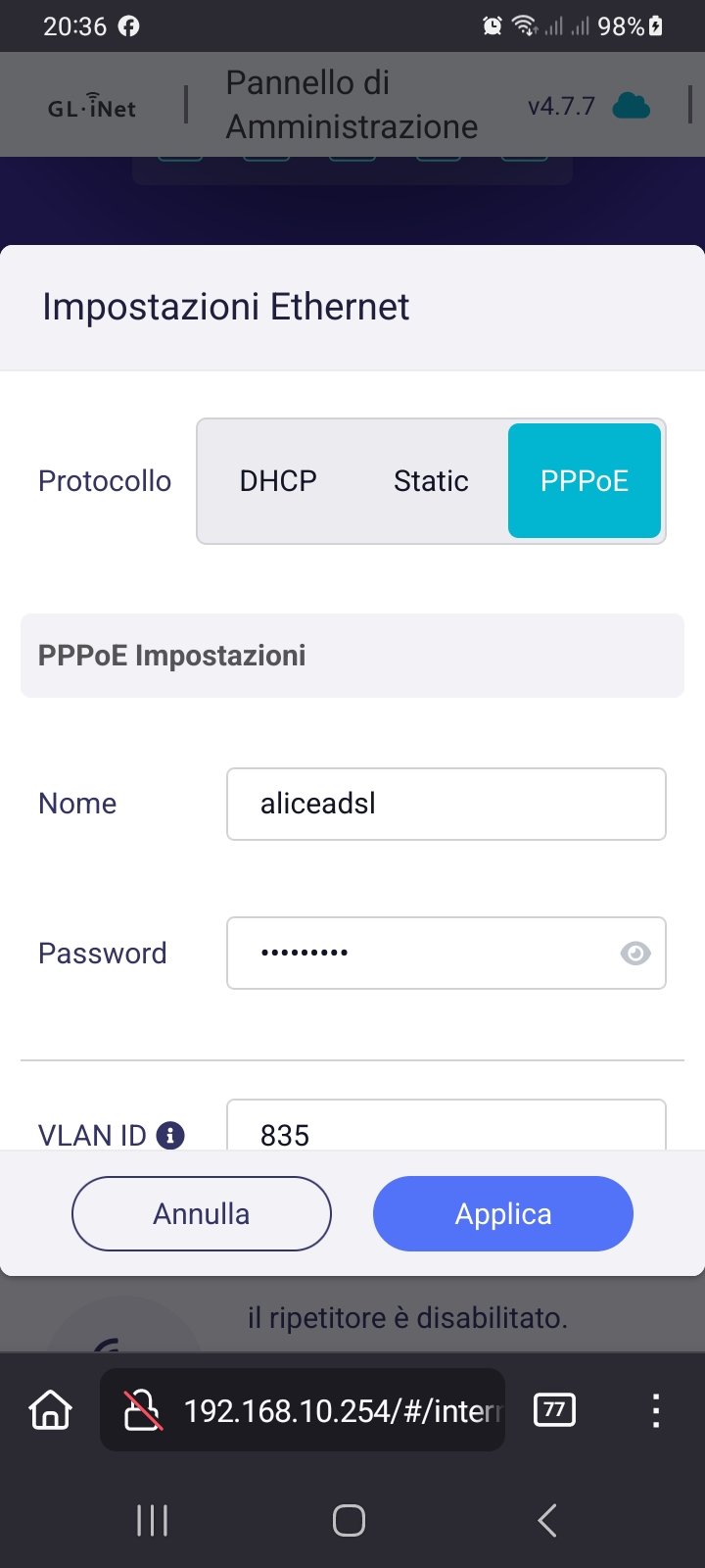

      Zagmeher nella prima immagine io ho pppoe e non dhcp ma sono con Tim non so se la cosa cambia.
        erpomata E come la hai impostata? perchè mi ha spiegato Sorgenia che qui l'infrastruttura dove vivo io è Fibercop ed è per quello che ho l'ONT TIM
          erpomata La password è personale o generica?
            Zagmeher la password è generica ma metti ciò che dice Sorgenia ( anche per la VLAN)l'importante è che la connessione sia pppoe

            A regola va messo in DHCP, VLAN 100 e basta.
            Prova a vedere se devi abilitare 802.1Q sul Flint2.

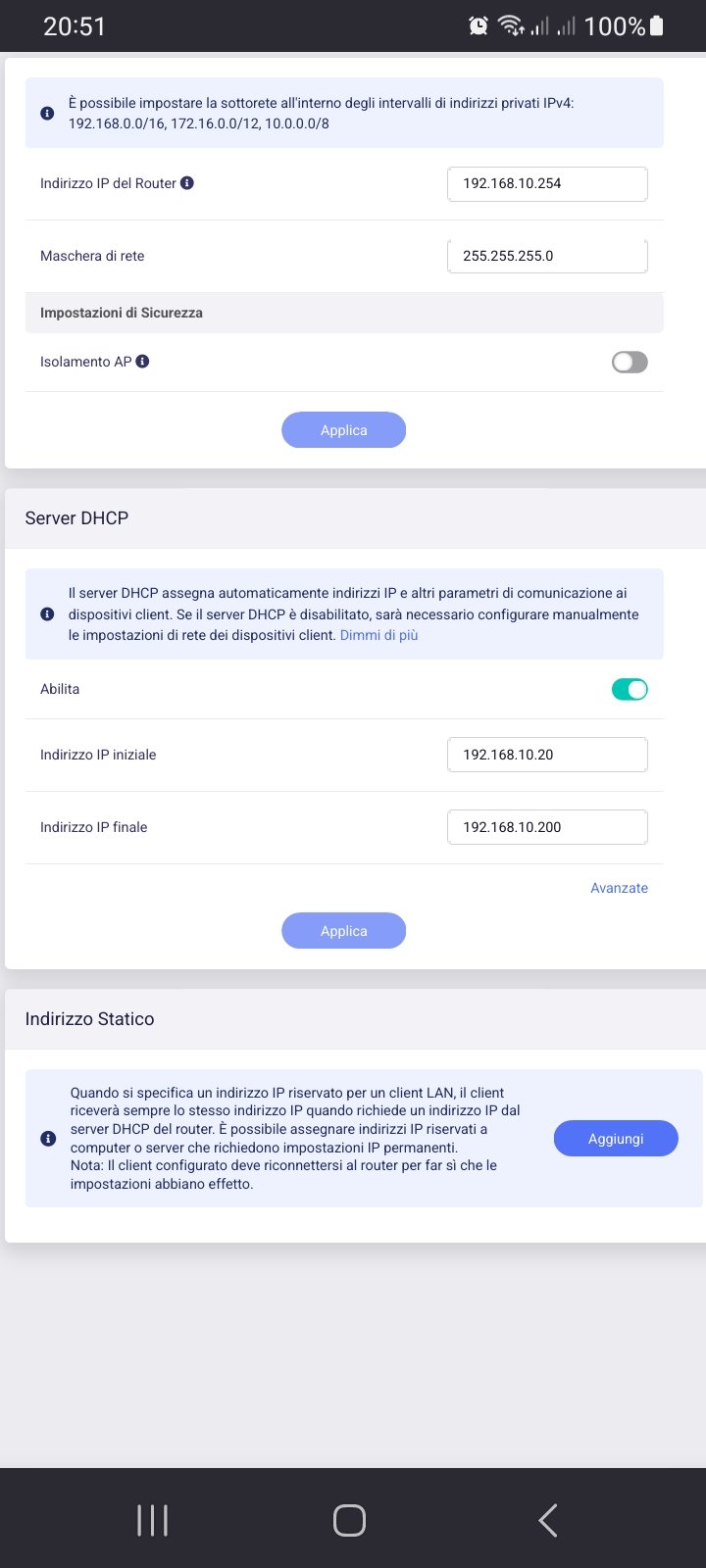

                Zagmeher domanda banale. Il dhcp è abilitato?
                  erpomata Il suo sembra un problema di autenticazione: Fastweb è in DHCP (non PPPoE) e l'autenticazione è basata sul mac address. Inoltre a seconda dell'infrastruttura cambia la vlan (100, 835 o nessun tag)
                    Bast sisi mi era chiaro grazie.
                    Non è che deve comunicare il Mac address o clonare quello del technicolor?
                    Bast nessun tag
                    Mi torna in mente un caso dove con VLAN 100 non andava e senza tag si.
                    @Zagmeher prova a togliere il tag VLAN e lasciarlo vuoto.
                    erpomata
                    Quello è il server che assegna gli IP ai client che si collegano al router, non ha nulla a che fare con la connessione verso l'ISP.
                      TheMarsican avevo provato con tutto vuoto e non andava
