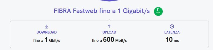

          Non credo sia ex Metroweb.
          La verifica copertura sul sito mi dice questo:
          La città è Brindisi.

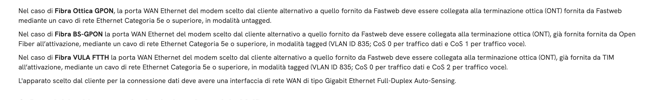

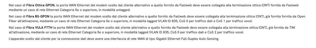

          Da Fastweb mi negano ogni tipo di supporto e mi rimandano alla pagina https://www.fastweb.it/adsl-fibra-ottica/dettagli/altri-modem/ e mi dicono che l'ONT risulta allineato.
          Mi hanno solo confermato che sono su NGN GPON, quindi dovrei riuscire a connettermi semplicemente collegando il router sulla porta wan senza dover configurare la vlan.

            AlbertoBonis sono su NGN GPON, quindi dovrei riuscire a connettermi semplicemente collegando il router sulla porta wan senza dover configurare la vlan
            Quindi sei in passivo.
            Il Flint 2 devi metterlo in modalità DHCP (a volte chiamata anche Dynamic-IP).
            NO VLAN.
            Se non va, forse il gestionale FW ancora non ha lavorato la richiesta di modem libero e devi solo aspettare in modo che si abiliti la ricezione del MAC del Flint.
